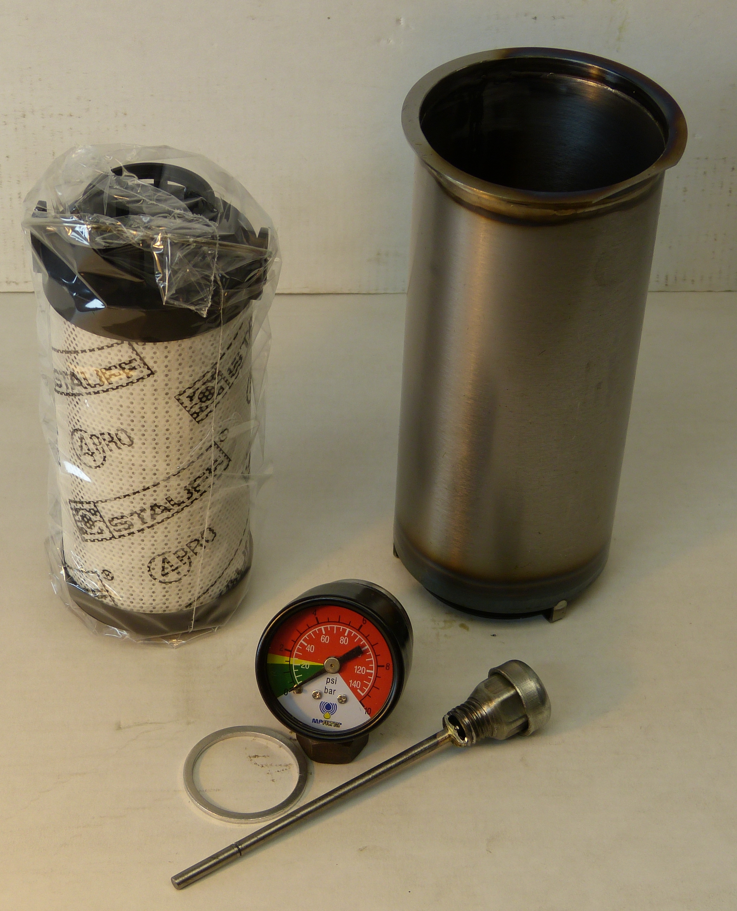

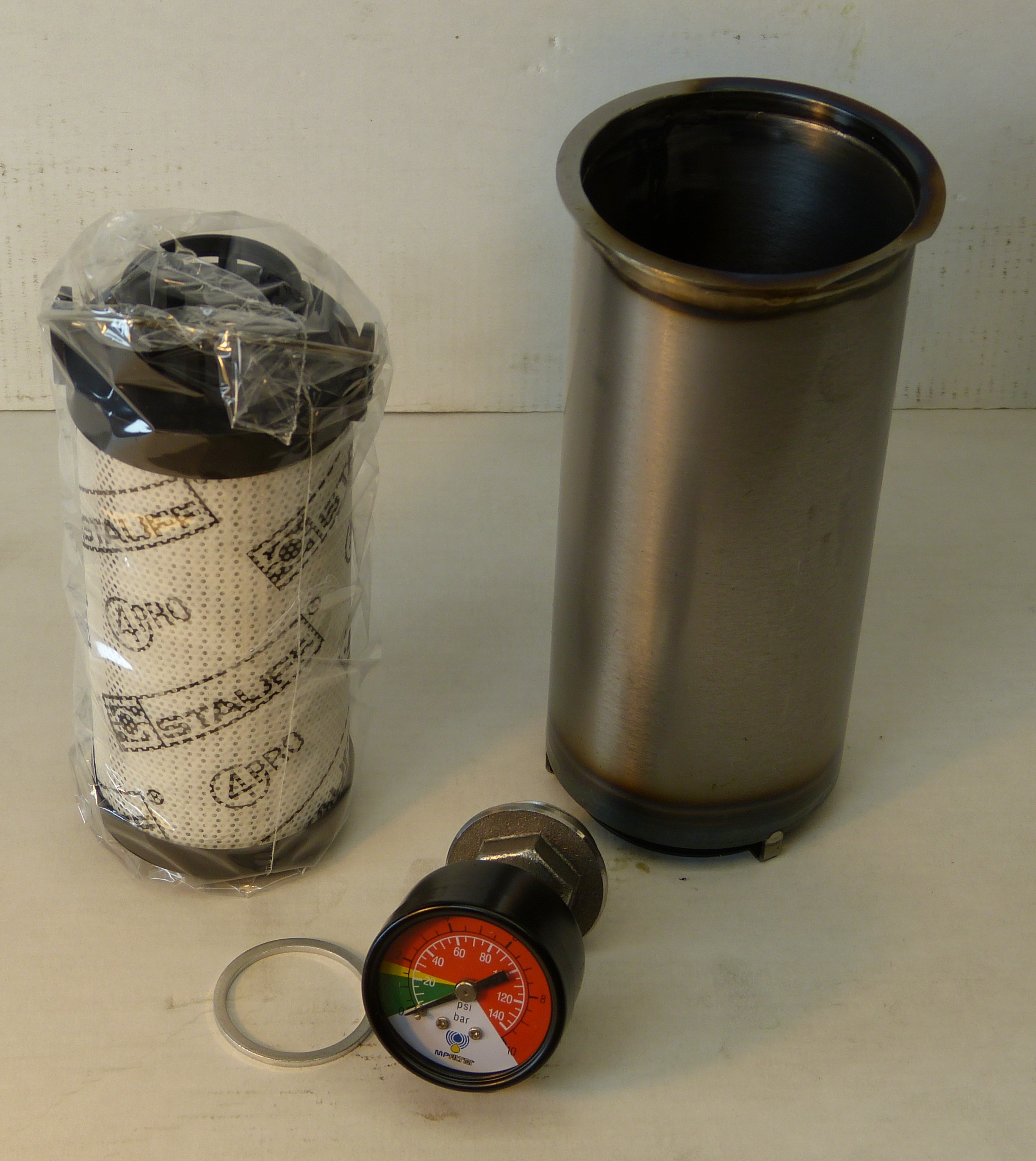

Deshalb besteht nun möglicherweise letztmalig die Gelegenheit zum Erwerb eines Umbausatzes "Moderner Rücklauffilter für Unimog 411 und 421" nach meiner Konstruktion. Interessenten mögen sich unter
optimog@gmx.de
bei mir melden.
Linkes Foto: Satz für 411
Rechtes Foto: Satz für 421
