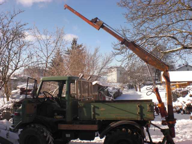

Habe jetzt auch einen kleinen Kran für meinen Mog.
Ist zwar nicht Neu . funktioniert aber Sehr Gut.
Reichweite mit Verlängerung ca. 3,60 m , hebt dann noch 500 kg.
Gruß Martin

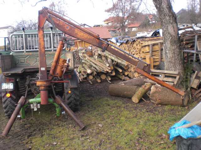

Servus Volker
Anbei noch ein paar Bilder vom Kran.
Hersteller ist AC Hydraulik aus Dänemark , mehr weiß ich im moment nicht.
Wenn jemand Unterlagen zu dem Kran hat Bitte melden.
