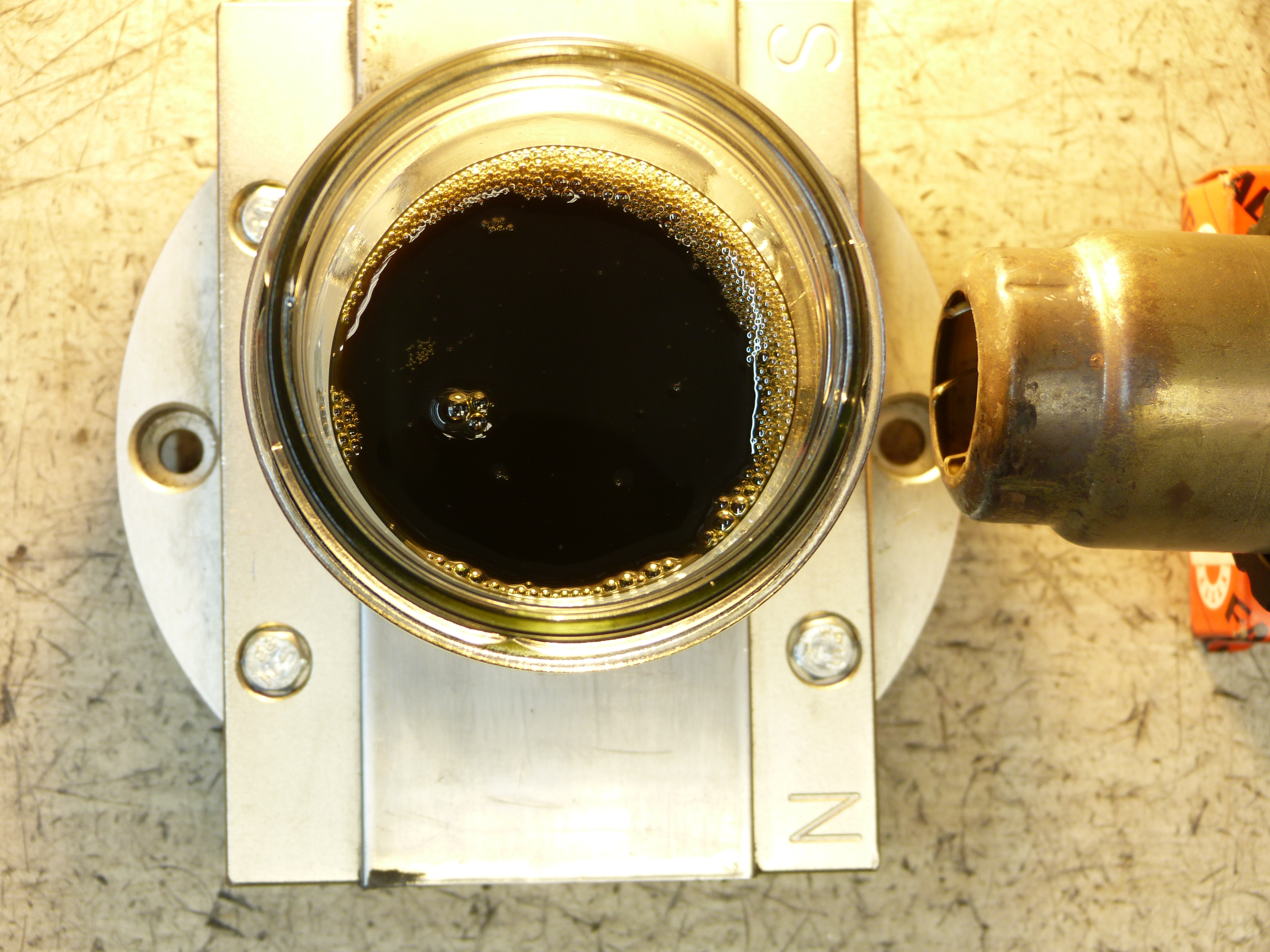

Liebe Unimog-Freunde,
nochmal ein Beispiel. 2 Liter Öl aus einem Differenzial. Schwarze Brühe. Aufgrund von Verfärbung oder sehr feiner Partikel? Das Absetzen dauert mir zu lange. Deshalb nehme ich eine Teilmenge heraus, verdünne sie ein wenig und lasse sie zwei Tage auf dem starken Magneten von einem Linearmotor stehen. Danach ist das Öl klar und die Eisenspäne liegen dicht gedrängt auf dem Boden des Messbechers. Die absolute Menge ließe sich durch Öl abgießen und auswaschen noch bestimmen. Aber schon jetzt ist klar, dass im Getriebe ein bedenklicher Verschleiß stattfindet.
#563384
... und zum Vergleich eine Probe aus einem besseren oder guten Getriebe, nach gleicher Prozedur. Nur ein leichter dunkler Schleier am Boden, aber auch aus magnetischem Material, denn das Raster der Magnetschiene ist sichtbar.
aus einem Unimog 411.117 Differenzial hinten hatte ich eine Ölprobe (Satz) bekommen zur Analyse. Auf den ersten Blick sieht sie wegen der extremen Schwarzfärbung bedenklich aus. Auch wegen der Kompaktheit der Ablagerungen.
Weiteres Ablassen des Überstands zeigt auch geringe Mengen an Wasser.
Aus der Verdünnung des Satzes mit Lösemittel lassen sich mit einem Magneten Eisenspäne am Glas hochziehen.
Die Analyse wird fortgesetzt.
