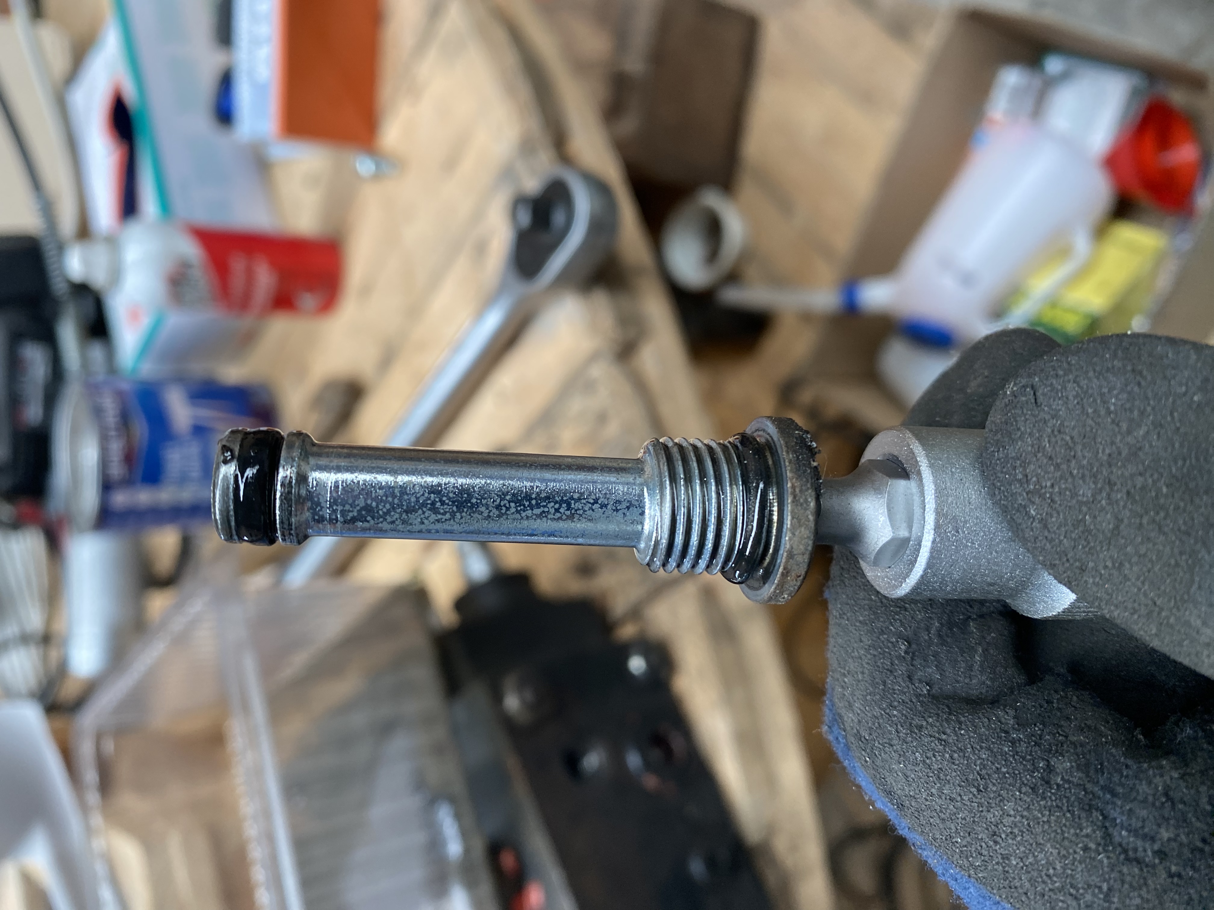

Hallo Forumsgemeinde,
ich wende mich mit einer eher speziellen Hydraulik-Frage an euch und hoffe, dass mir jemand bei meinem Problem helfen kann
Es geht um meinen U2100, der ab Werk einen 3-zelligen Hydraulikblock der Firma Buchholz aus Kiel verbaut hat.
Dieser ist an der Endplatte des Blocks mit einem Sperrbolzen (siehe Fotos) versehen. Der Sperrbolzen verhindert, dass das Öl im Neutralumlauf wieder zurück in den Tank fließt und leitet es stattdessen zu dem EHR-Ventil vom Unimog weiter, das dadurch seine Ölversorgung bekommt.
Nun habe ich den 3-zelligen Block gegen einen 4-zelligen getauscht, auch von der Firma Buchholz.
Hier fehlt aber der Sperrbolzen und der aus dem 3-zelligen Block passt leider nicht.
Im Webparts-Ersatzteilprogramm konnte ich 2 Ersatzteilnummern finden, die zu dem Sperrbolzen gehören.
Leider ist davon nichts mehr bei MB lieferbar und auch die Anfrage beim Hersteller des Blocks nach einem Ersatzteil war erfolglos.
Hat jemand von euch so ein Teil noch auf Lager liegen, oder vielleicht in einem gebrauchten Steuerblock verbaut?
Vielleicht hat ja jemand einen Tipp, wo man ein solches spezielles Teil noch bekommen kann.
Ich bin über jede Hilfe sehr dankbar!
Teilenummer des 4-Zelligen Blocks: AV 4701-2-1
(angebliche) Teilenummern vom Sperrholzen: A0019979830 oder A4279970330
Mit freundlichen Grüßen aus dem Münsterland,
Constantin
