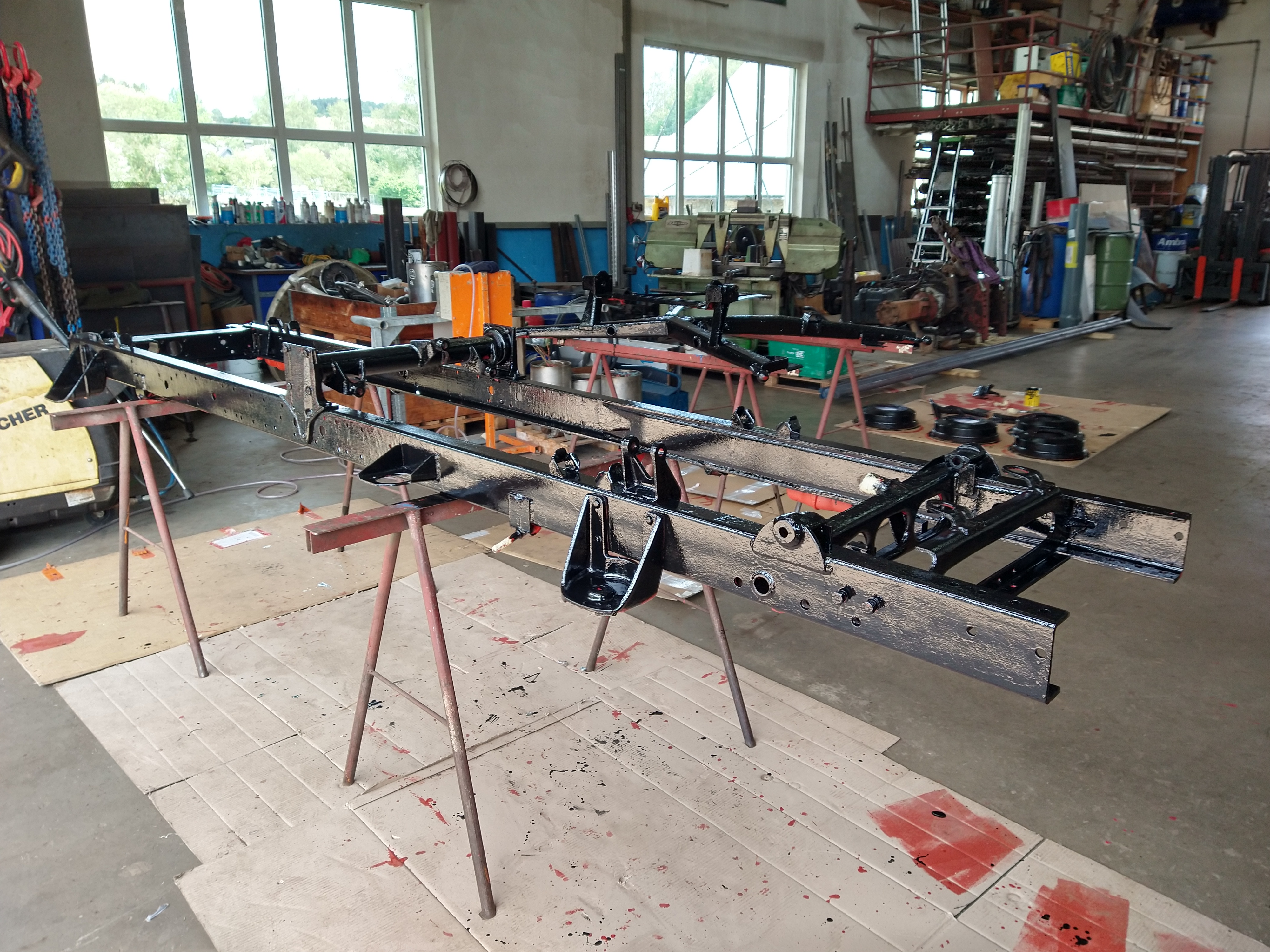

nach längerer Zwangspause geht's jetzt im Sommerurlaub mal weiter.
Ich habe schonmal den Rahmen, die Spinne und ein paar Kleinteile abgeschliffen, grundiert und jetzt auf der ersten Seite auch schon mit der Farbe versehen.
Die ganzen Ecken und Kanten sind natürlich eine schöne Geduldübung, aber man tut's ja für seinen Unimog. :mog4

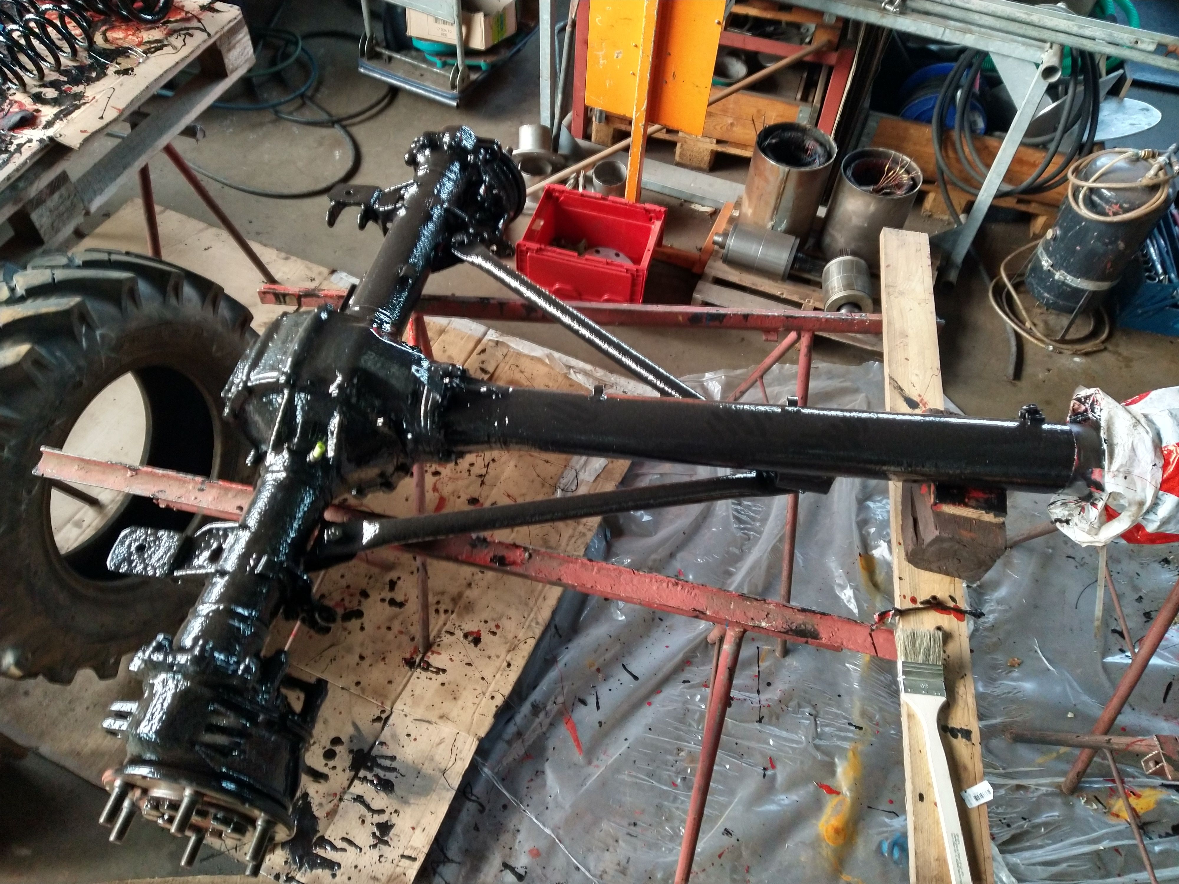

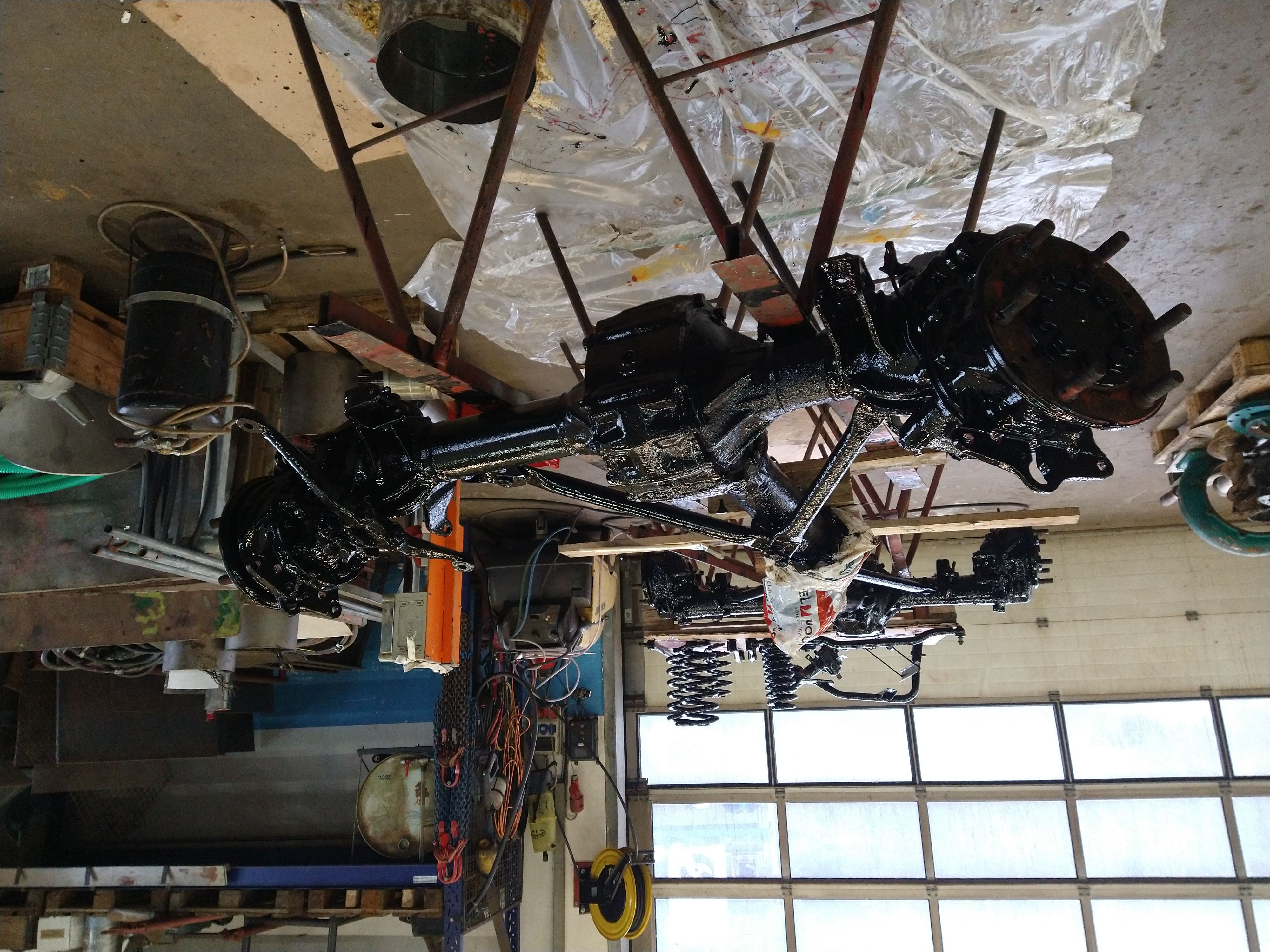

hier einfach nochmal ein kleines Update zum Stand an meinem Mog:

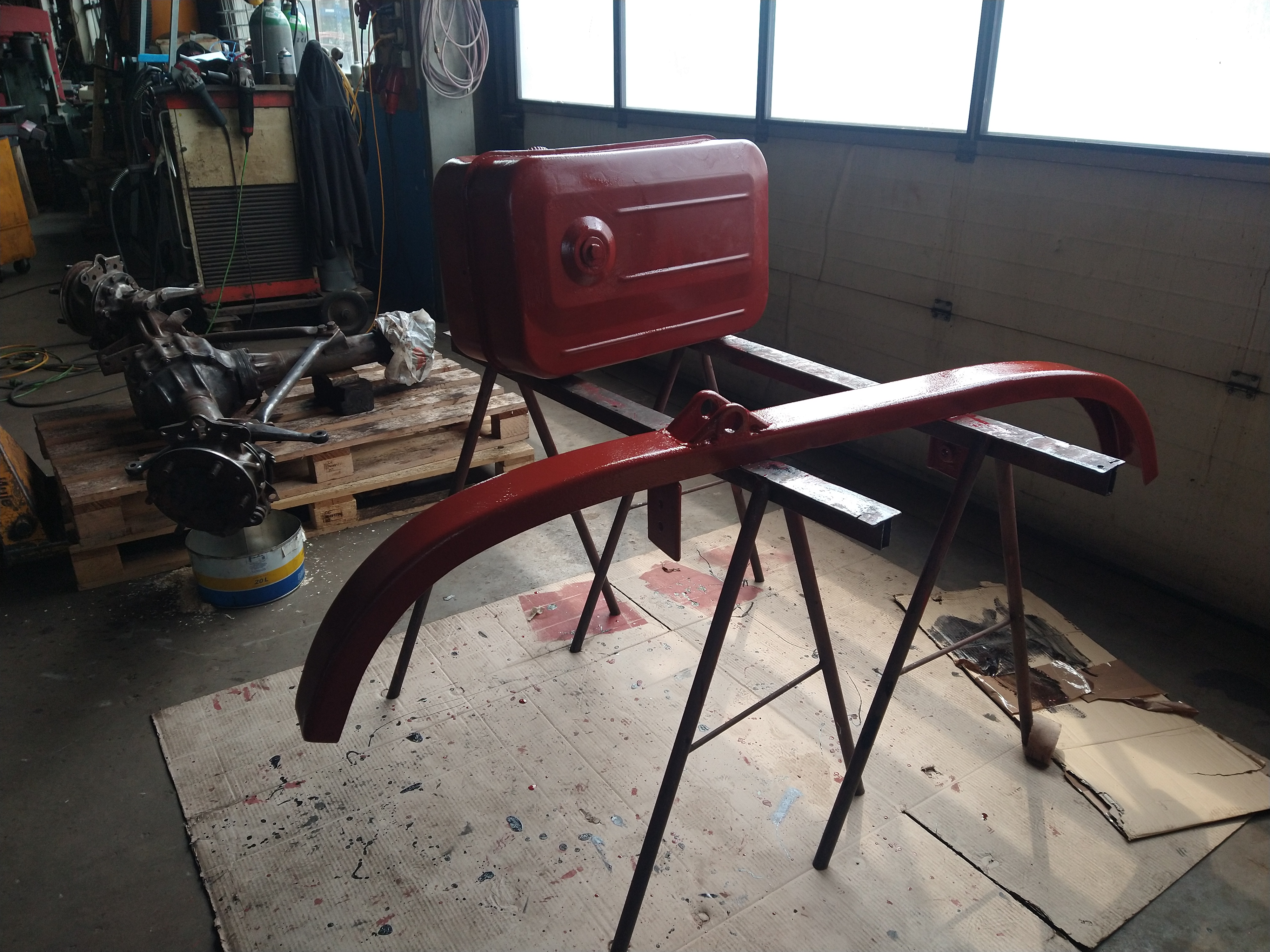

Kipperspinne, Rahmen und Bremstrommeln sind soweit fertig "lackiert" - eigentlich eher gerollt - und auch wieder aus der Werkstatt gewandert.

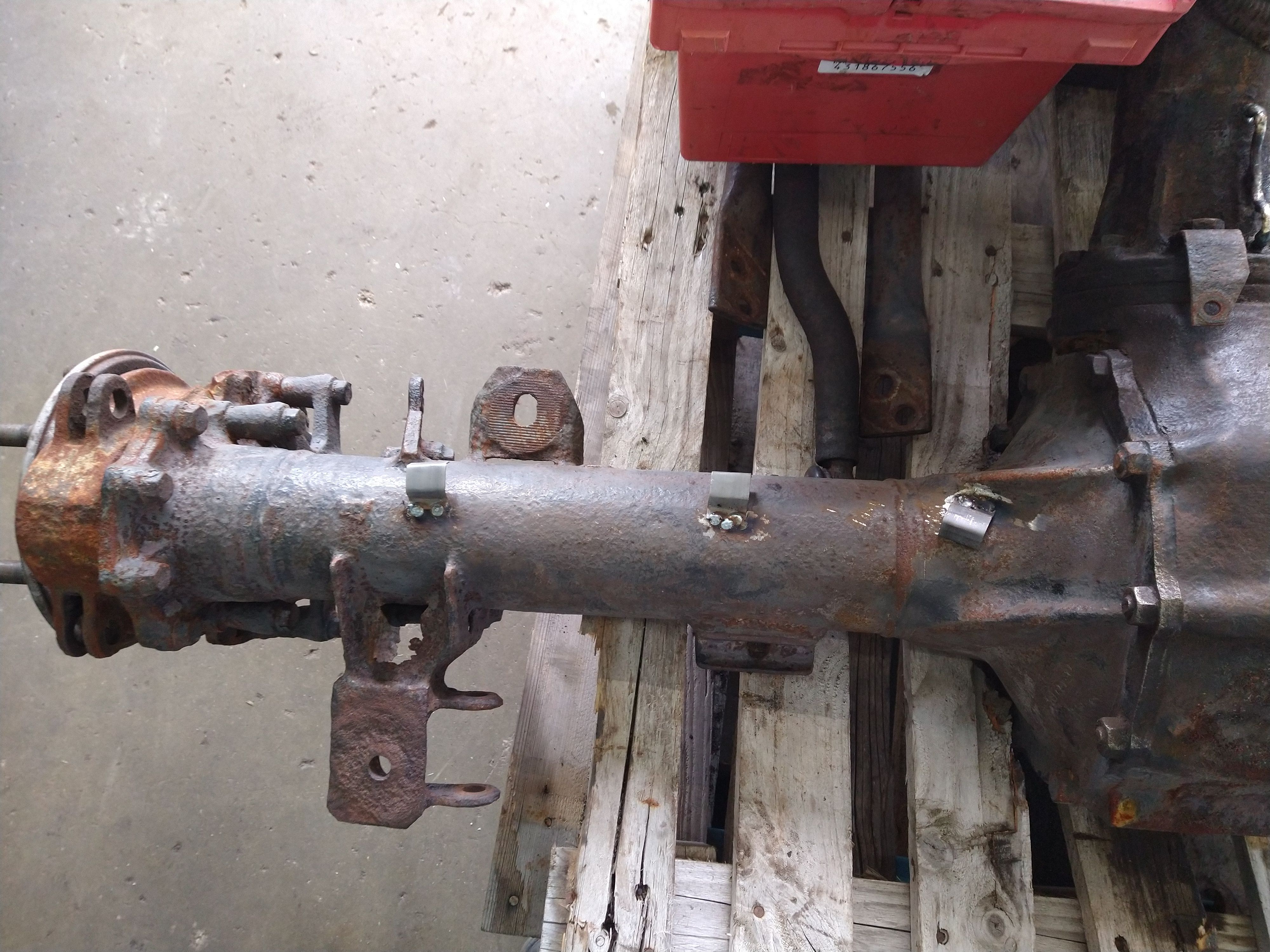

Zunächst ging es dann mit den Achsen weiter. Die gute Nachricht dabei ist: in der Lenkung und dem Antriebsstrang ist eigentlich kein Spiel, da ist alles noch topp. Auch eines der Kreuzgelenke scheint schonmal neu gekommen zu sein.
Allerdings hat der Rost gerade der Hinterachse zugesetzt. Jedoch haben die sich ziemlich gegen das Auseinanderbauen gewehrt. Aber mit dem Griesheimer Schlüssel gings dann auch.
Leider sind die Augen für den Exzenter entweder gerissen oder waren schon gerissen und sehr schlecht angeschweißt. Da steht also noch einiges an Arbeit an das zu überarbeiten.
Eine der Federn ist unten im Teller auch gebrochen, da muss also auch Ersatz her.
Die kleine Ölleitung (?) vor dem Differential zum Lager ist leider auch an beiden Achsen löchrig. Da weiß ich noch nicht so wirklich, was ich da mache. Hat da einer einen Tipp oder Erfahrungen?
An der Vorderachse sieht es da schon was besser aus. Die hat deutlich weniger Rost, obwohl oder gerade weil die nicht zentimeterdicke Farbschichten hat. Die kleine Leitung ist da auch durch und die Dichtung zwischen Kreuzgelenk und Vorgelege ist da auf der Beifahrerseite undicht. Nachdem ich die Achse umgedreht habe, war da auf einmal eine Pfütze auf dem Boden. Naja, wenigstens war Öl drin. :mrgreen:
Die Hinterachse ist schon gesandstrahlt, aber bei der Vorderachse hat das Wetter noch nicht mitgespielt. Also habe ich mir gestern schonmal die Stoßstange und den Tank dazwischen genommen und grundiert.
Die Radbremszylinder habe ich mir auch mal näher angeguckt. Vorne hingen beide fest und hinten sind die nur leicht undicht. Bei FTE konnte ich den Repsatz für die großen Zylinder finden, aber nicht für den 20,6er hinten, der ist beim 421 bei denen nicht aufgelistet, nur der Zylinder selbst. Kennt wer die FTE Teilenummer oder eine andere Quelle neben den DB-Teilenummern?
Aber im Großen und Ganzen bin ich jetzt schonmal froh den schönen schwarzen Rahmen daliegen zu haben und etwas Fortschritt zu sehen. Der Plan ist es es jetzt eigentlich die Fahrgestellteile soweit fertig zu machen, dass ich wieder ein rollendes Chassis da stehen habe. Danach kann ich mich dann in Ruhe um Kabine und Pritsche kümmern.

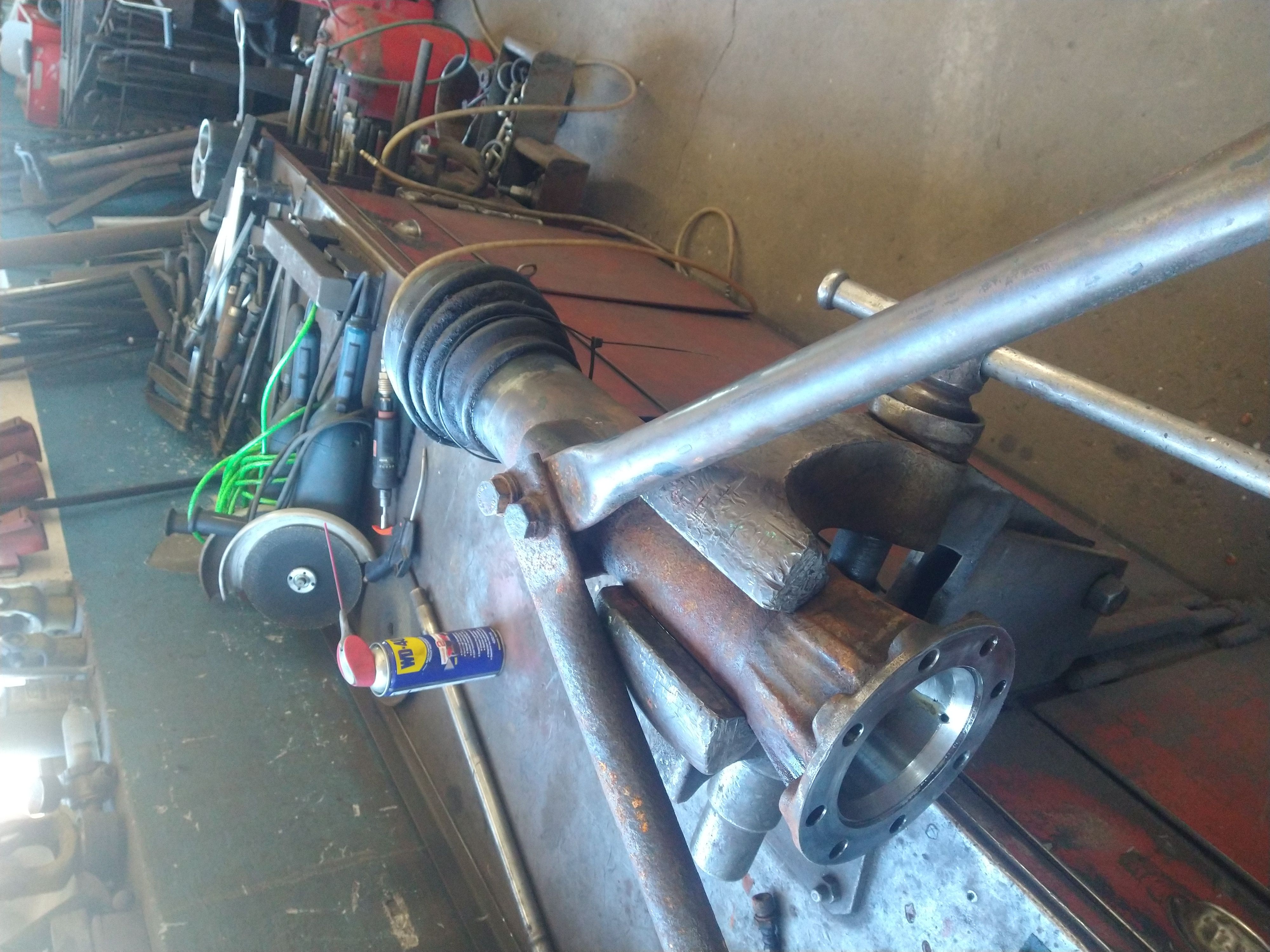

Ziel war es einen undichten Achsschenkel an der Vorderachse abzubauen.
Erstaunlicher Weise war der 421 sogar mal kooperativ und lies sich ohne weiteres auseinander nehmen.
Die Lager am Achsschenkel und auch die Zahnräder in der Achse sehen soweit alle gut aus und zeigen auch kaum Verschleiß auf. Allerdings ist eines der Kegelrollen Lager hin und der Wellendichtring zum Eingang am Vorgelege. Da ist auch die Welle darunter etwas eingelaufen.
Die Undichtigkeit scheint mir u.a. daher zu kommen, dass das Kreuzgelenk doch etwas Schwergängig ist und 2 der Nadellager darin komplett kaputt sind. Also auch da noch eine weitere Baustelle.
Zusätzlich ist der Deckel vom Vorgelege innen rostig, was ich merkwürdig finde, da dort ja eigentlich öl sein sollte.

Bei der alten Achse 411 / 404 kann durchaus über die Entlüftung bei tiefen Wasserdurchfahrten Wasser eindringen. Daher ist nach solchen Spielerein immer ein Ölwechsel angeraten. Vielleicht kommen die Korrosionsspuren daher.

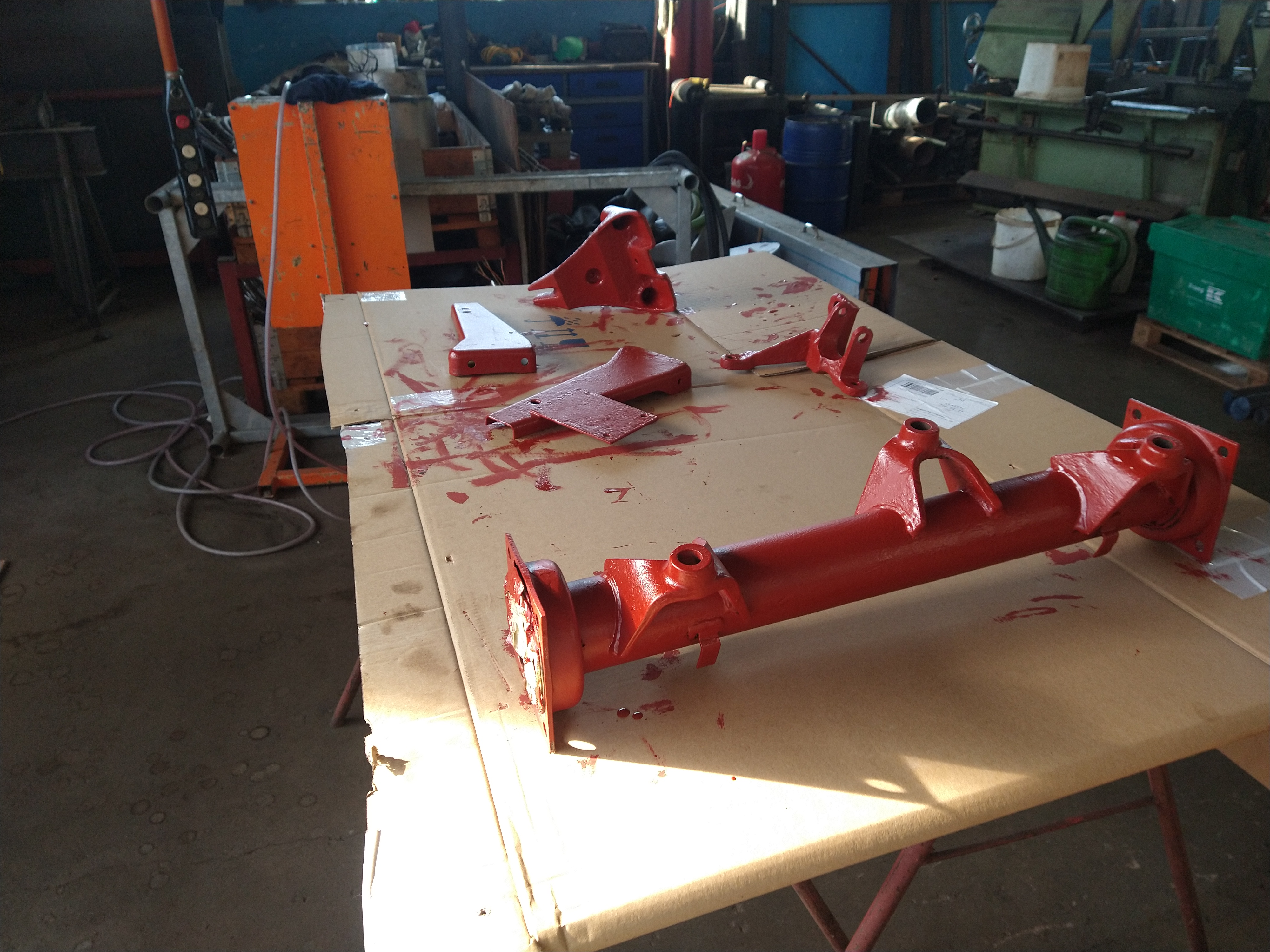

Dann wurden an der Hinter und Vorderachse noch abgebrochene Ohren für die Bremscenter wieder angeschweißt. Außerdem wurde am Federhalter der Hinterachse ein Teil des Bleches ausgetrennt und neues Eingeschweißt. Da hätte der Rost gefressen.
Danach ging es für die Achsen und diverse Kleinteile wie die Federn nochmal zu einer schnellen Reinigung und dann zum Pinseln. Eine Qual da an alle Ecken zu kommen. Aber wenn ich es jetzt nicht ordentlich mache, wer dann und wann sonst. Also beiß ich mich da durch.
Die Teile sind jetzt also auch schon wieder farbig, abgeschmiert und an der VA z.b. auch schon neue Entlüftungsschläuche verbaut.

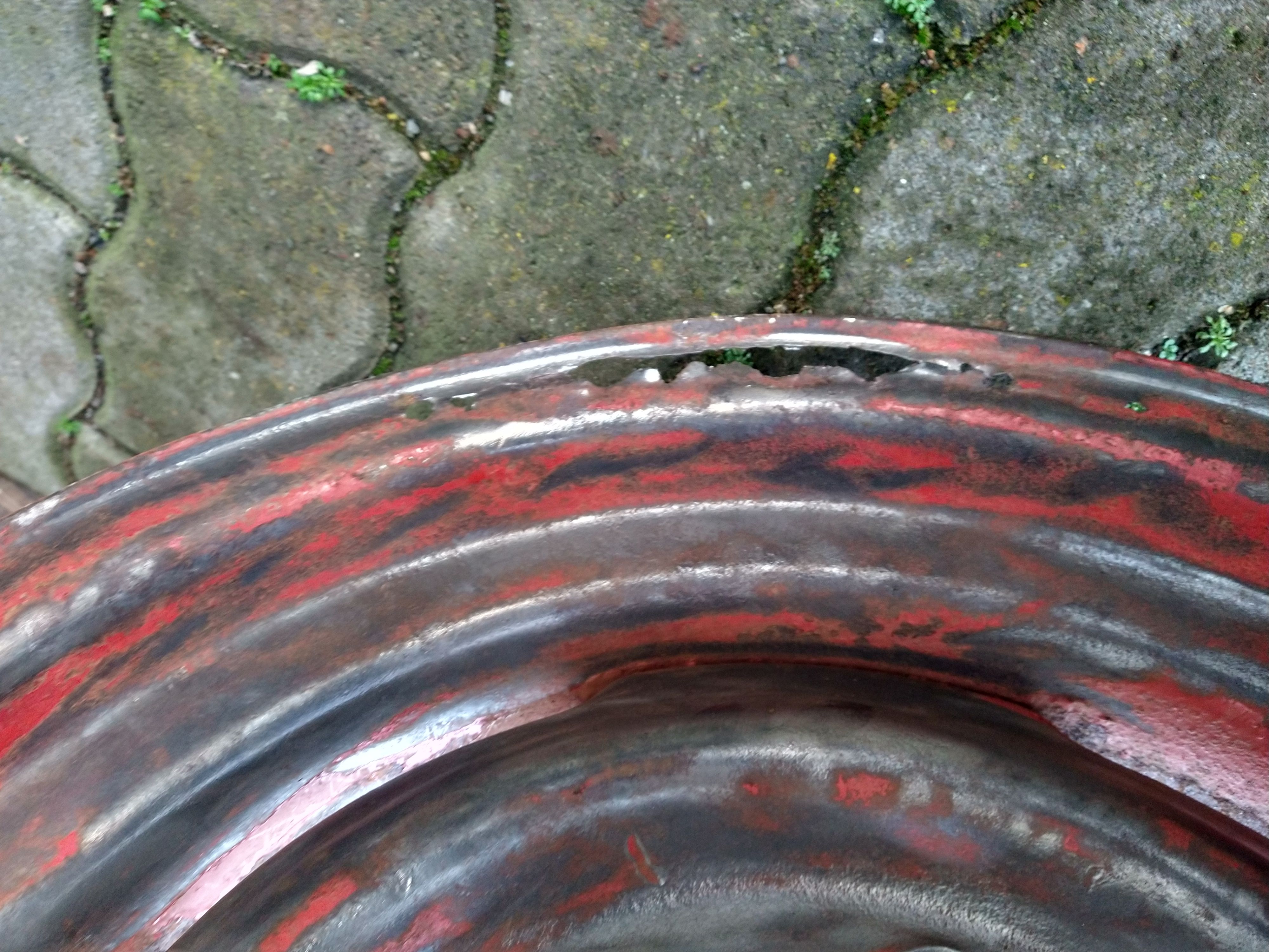

Während die Farbe trocknen musste, habe ich zwischendurch auch schon die Felgen mit der Drahtbürste sauber gemacht. Das führte bei einem Rad auch prompt zu schlechten Neuigkeiten in Form eines Loches in der Felge - außer dem für das Ventil :D .Aber Glück in Unglück: Bei dem Mog gab's noch ein Ersatzrad dabei. Die Felge davon ist im guten Zustand. Zwar sind da die Reifen komplett unterschiedlich, aber das lässt sich ja tauschen.

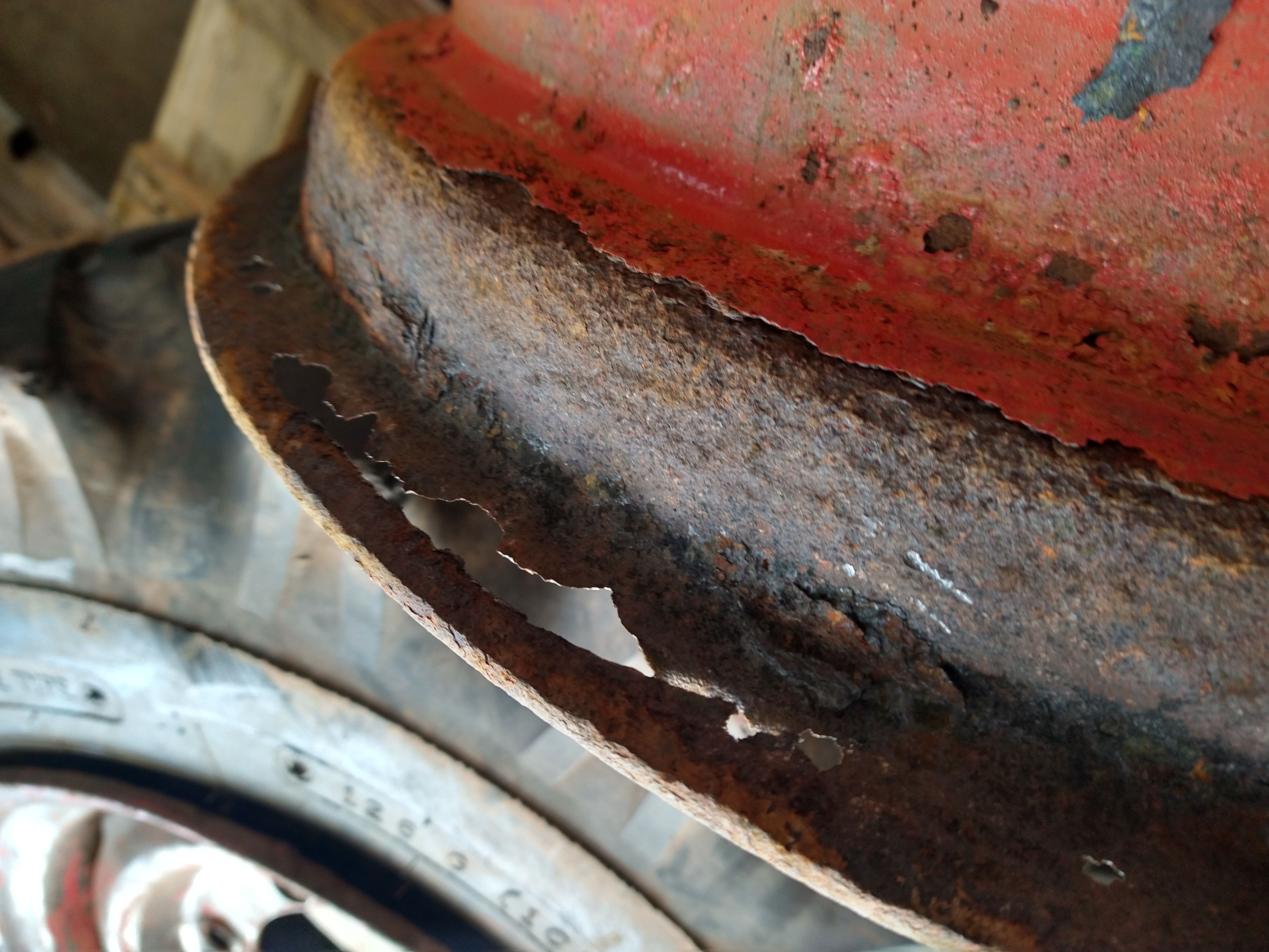

Als ich dann Teile hinter die Halle packen wollte habe ich durch Zufall einen Blick auf den Altreifen Stapel geworfen - Und wer sagte denn: Da liegen noch zwei Everest 10.5-18 Mpt. Genau die Gleichen Reifen, wie Sie auf den 4 Haupträdern meines Mog sind. Einer davon ist abgefahren, der andere äußerlich Topp. Wenn ich also eine passende Felge finde habe ich auch einen Prima Reifen für das Ersatzrad.
Unter den Rädern sind normal die Bremsen, aber auch die lagen zwischendurch mal auf der Werkbank.
Die Backen habe ich sauber gemacht und die alten Beläge ab. Leider waren die Von der Hinterachse nicht mehr zu gebrauchen, da sie verzogen sind und auch schon ein Vorgänger Schrauben abgerissen hat und sich eigene Löcher dafür gebohrt hat. Aber da hatte ich zum Glück schon für eine Achse Mal günstig gute Backen mit Belägen geschossen. Hat sich direkt gelohnt.

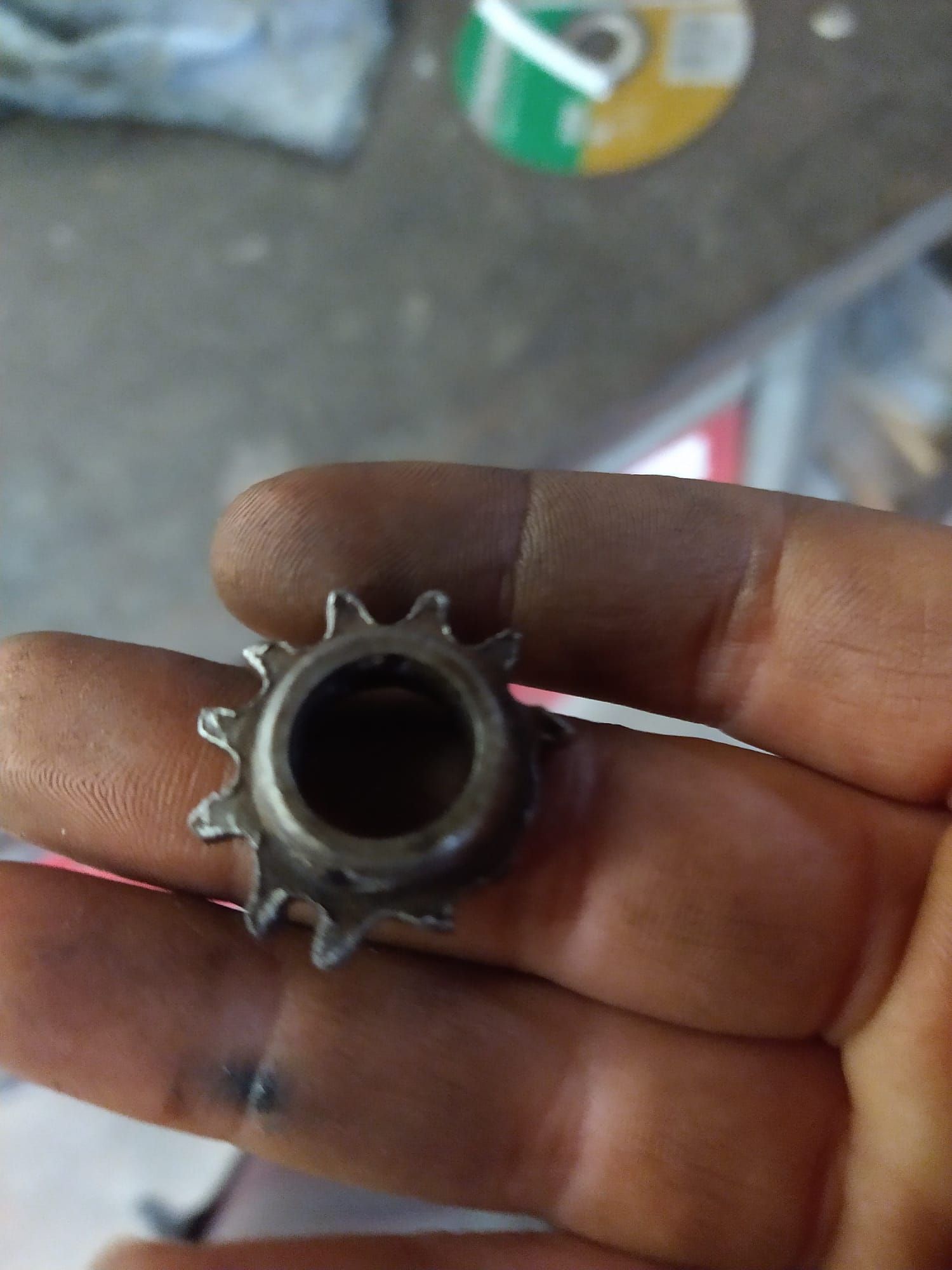

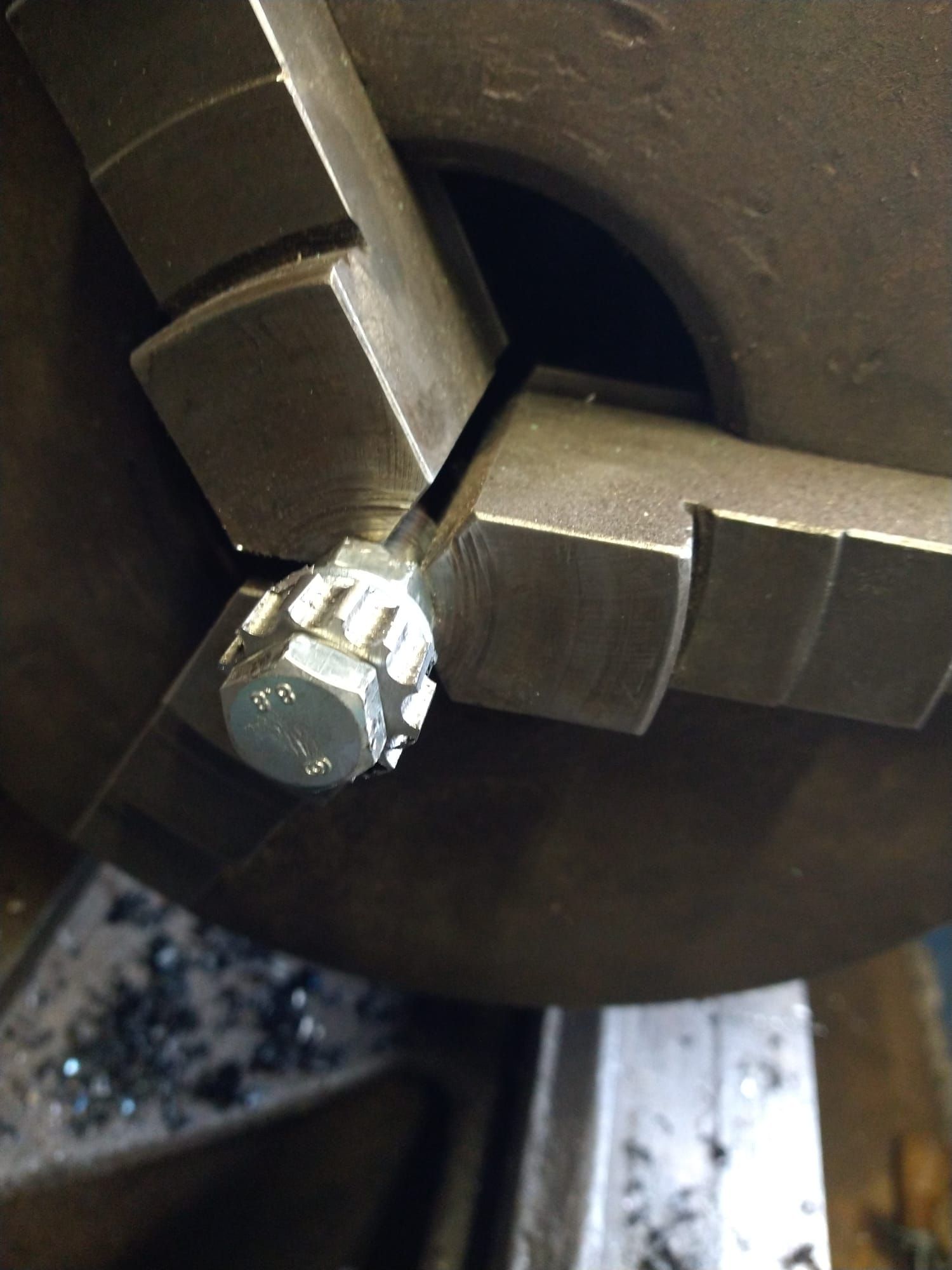

Die Bremsen an der Hinterachse haben an dem Ver- bzw Voreinstellmechanismus eine Art "Indexer" aus einem Kettenrad und einem Federblech.
Leider war auf einer Seite das Ritzel nicht mehr zu brauchen. Die besten Zähne waren krumm, oder kurz und die schlechten nicht mehr da.
Auch wenn's ein normales Kettenrad war, schien es nicht all zu gängig zu sein. Meist dann etwas teurer, für so ein kleines Rad, 50€ Mindestbestellwert auf der Seite oder das Teil liegt in China. Also habe ich mich dann dazu entschlossen eine Approximation selber zu fertigen. In CAD habe ich mir einen Lochkreis mit 12 Löchern auf einem 27,5er Radius und einem zentralen in der Mitte, den ich dann ausdrucken und auf ein Stück Stahl übertragen konnte. Außen habe ich 5,5er Löcher gebohrt und in der Mitte ein 12er. Danach konnte ich das ganze auf einer 12er Schraube festspannen. Dadurch habe ich dann die Mitte meines Lochkreises als Achse gehabt und konnte das Werkstück auf 27,5mm runter drehen, sodass außen nur noch Halbkreise übrig bleiben.
Nur leider ist am Anfang beim Bohren das Werkstück im Schraubstock immer wieder gewandert. Dadurch sind manche Löcher etwas schief geworden und das ganze sieht nicht so schön aus, wie es aussehen könnte.
Allerdings funktioniert das ganze super, also habe ich davon abgesehen das "unsichtbare" Teil erneut anzufertigen.

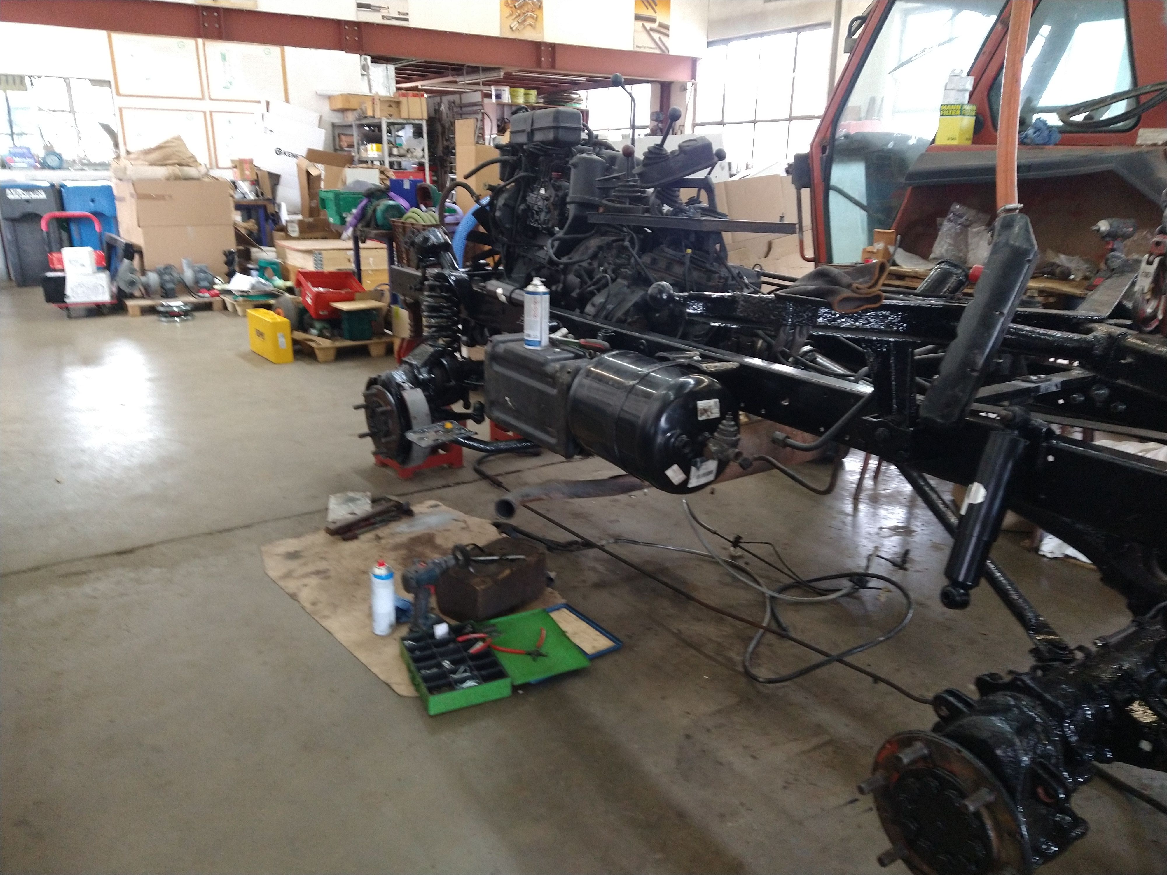

Motor und Getriebe sitzen im Rahmen.
Die Achsen folgen hoffentlich morgen.
Eine Sache kommt mir da aber direkt komisch vor.

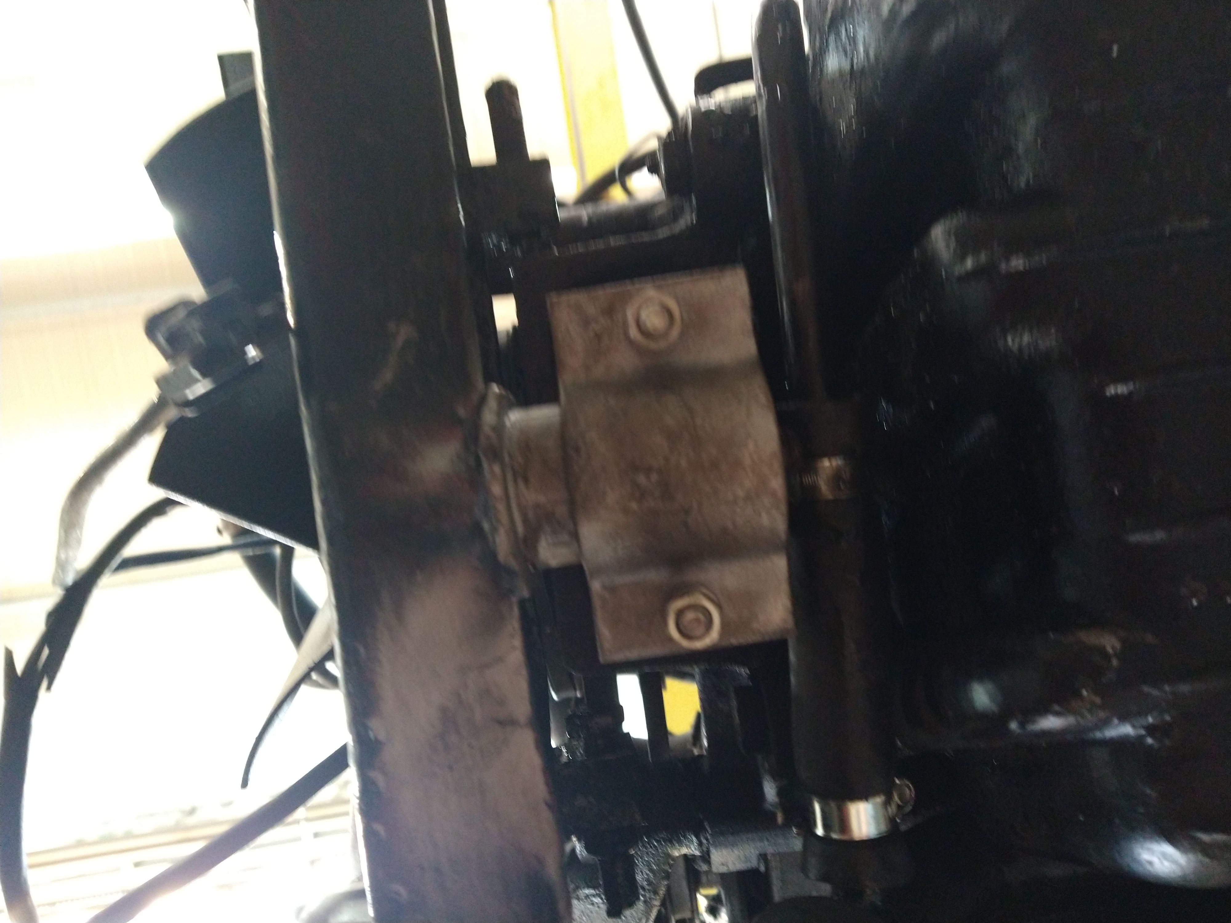

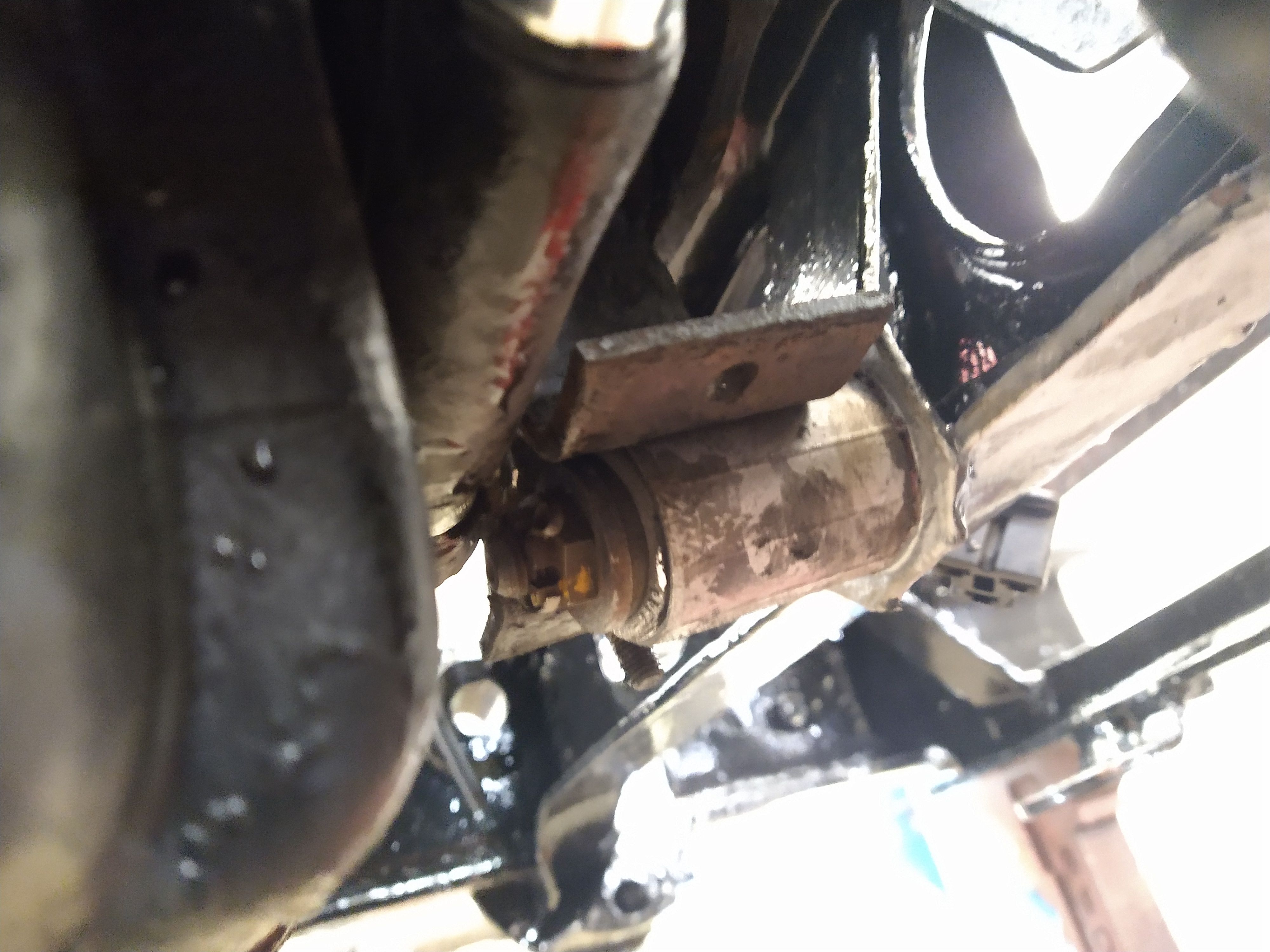

Nämlich sitzt das Getriebe hinten festgeschraubt an die Halter. Der Motorhalter vorne allerdings sitzt nur zu ca 3/4 auf dem Halter im Rahmen, wie unten auf den Bildern zu sehen.
Ich habe ja einen neuen Rahmen jetzt. Der sollte sich als .122 ja nicht von dem alten .123 unterscheiden?
Ist das normal, war's vielleicht vorher auch so, ich bin mir nicht sicher.
Halten wird's auf jeden Fall, aber merkwürdig ist's irgendwie.
Kann mich da wer aufklären?

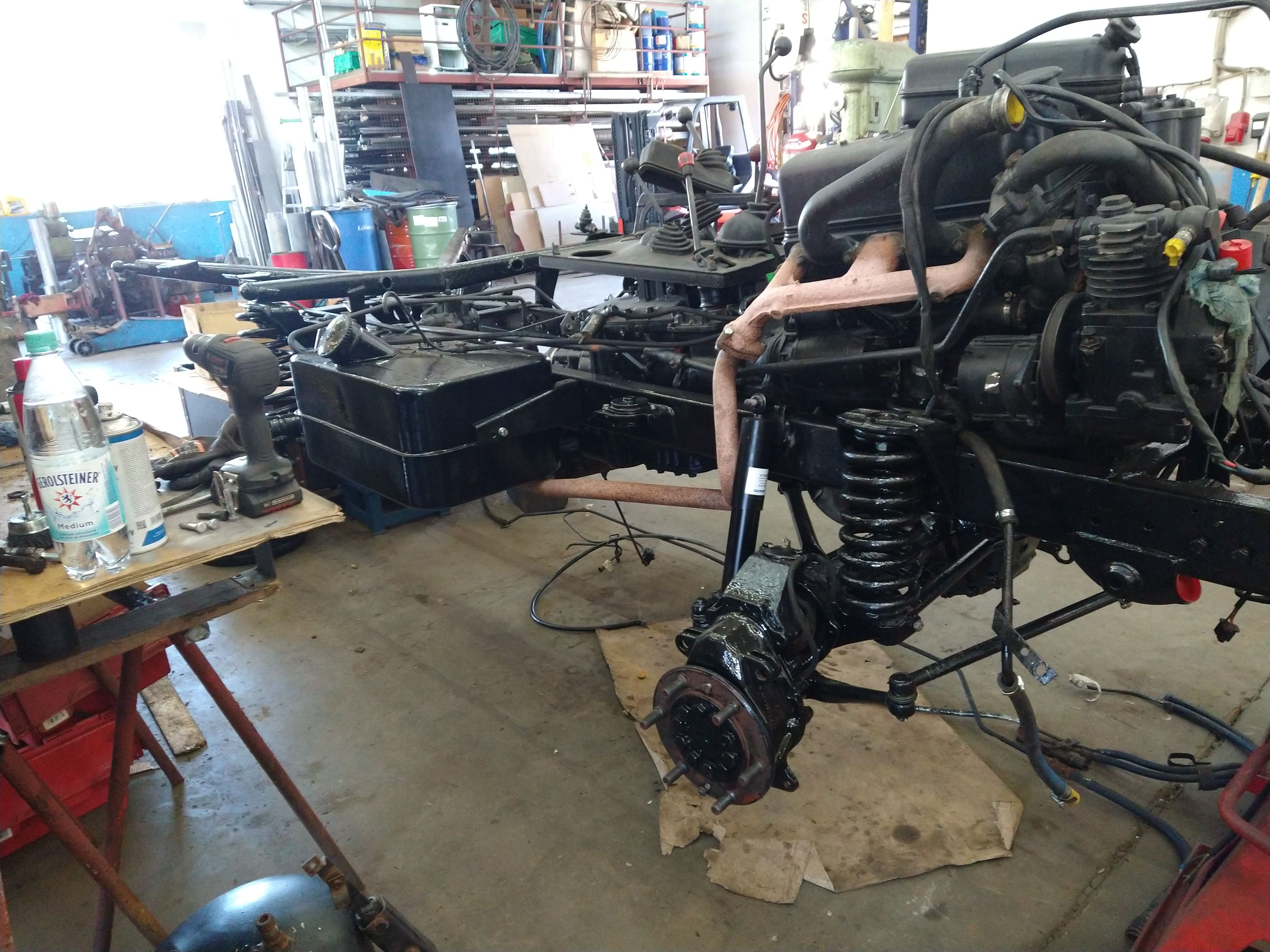

Eine Phase das Projektes ist jetzt erstmal soweit abgeschlossen.
Das Fahrgestell ist nun soweit fertig und in seinem "Lagerplatz" angekommen.
Kurz Zusammengefasst wurde der alte Antriebsstrang jetzt in einem neuen Rahmen eingebaut und wo nötig überholt. Alle Leitungen, Schläuche und Bremsen sind ebenfalls neu.
Zusätzlich gab's dann noch neue Farbe und als neue Ausstattung eine kombinierte ein Zweileiter Anhängerbremsanlage.
Fehlen tun dem Fahrgestell noch Kotflügel, Zugmaul Zapfwellen und ein Aufstieg, die aber mit den Kabinenteilen zusammen aufgearbeitet werden.

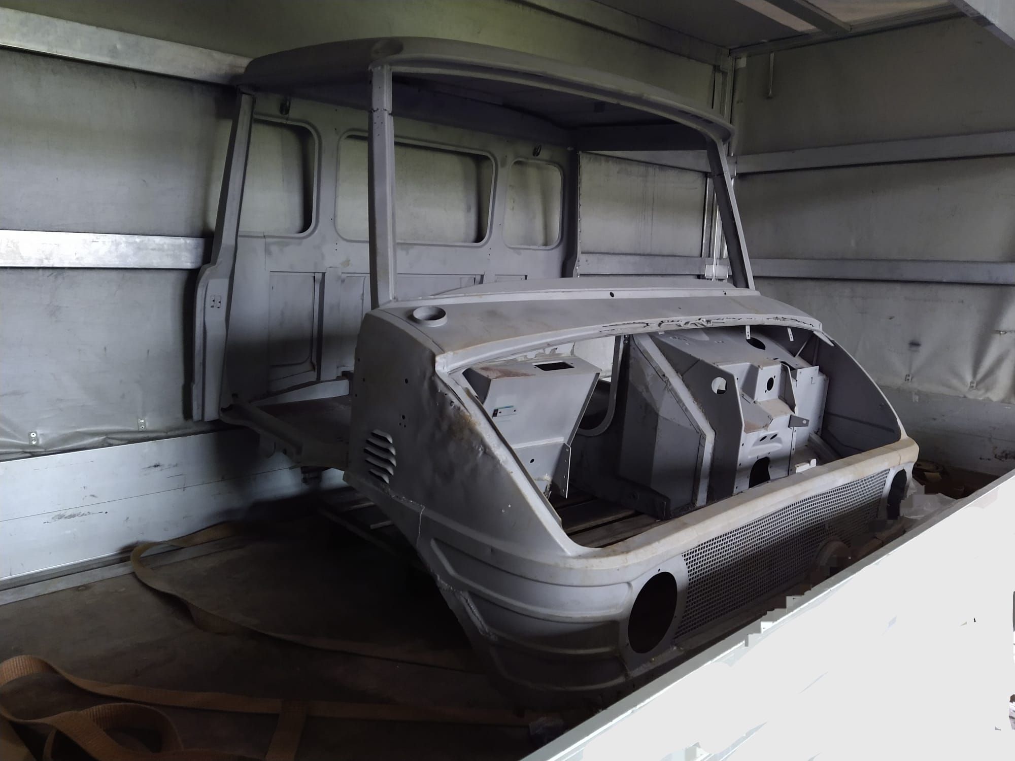

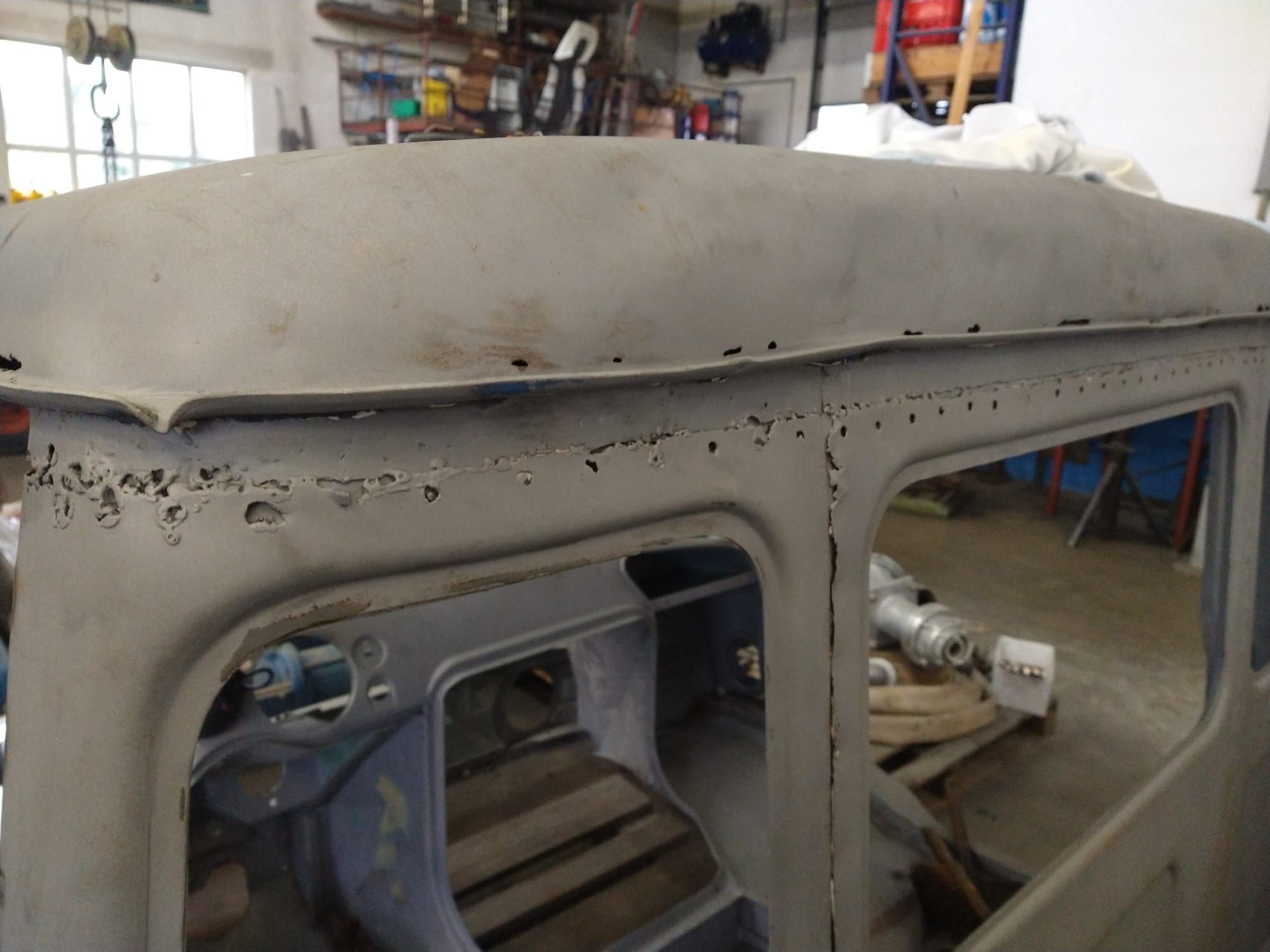

Das ich da keine Top Modell hatte war mir klar, allerdings bin ich doch überrascht wie verpfuscht das ganze doch ist. Z.t. findet sich dort Zentimeter dicker Spartel, Schweißnähte von grausiger Qualität, wo eigentlich nur punkte Hingehören, kleine Rostlöcher und auch größere.
Allem in allen ist die Substanz dennoch nicht sonderlich schlecht würde ich sagen. Allerdings ist es ärgerlich, da die Arbeiten des Vorbesitzers meine jetzt deutlich erschweren, z.b. mit Spartelmasse beim schleifen oder unzugänglich auch in Schweißnähten.
Da wird noch einiges an Arbeit auf mich zukommen, aber ich denk das Fahrerhaus ist es dich Wert, da bis her mehr Beulen wie Rost zu finden waren.

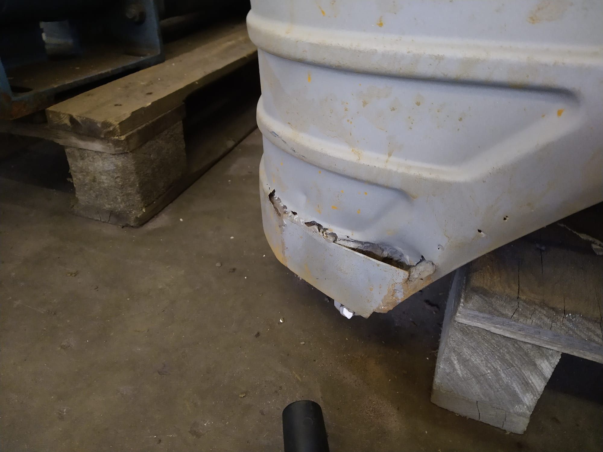

seit dem spät Sommer ging es eher langsamer voran. Zum einen gab es die obligatorischen anderen Projekte und Probleme die dazwischen kommen, aber ich habe länger überlegt und gesucht nach einem Sandstrahler, der überhaupt willig war an so einer Hütte zu strahlen und dann das ganze auch zu einem vernünftigen Preis tut. Durch die Dauer der Suche und die Auftragssituation des Sandstrahlers, hat es dann bis circa Mitte November gedauert, bis ich mein Fahrerhaus gestrahlt zurück bekommen habe.
Zurück bekam ich dann ein Fahrerhaus, dass erstaunlich zusammenhängend war. Das ganze ist definitiv in keinem guten Zustand, aber ich habe weit, weit schlimmeres befürchtet nach der ganzen Spachtelmasse.
Der Fußraum des Fahrerhauses scheint bis auf 3-4 Ecken massiv zu sein. Die A-Säulen sind innen durch. An der Rückwand gibt es eine Lochfraß, wo diese an den Träger geheftet ist, bzw war und vorne die Kabinenecken sind auch das typische Bild von Fahrerhäusern. Dann noch die Dachhaut, um die Regenrinne, da gibt es auch viele kleine Löcher. Dazu natürlich noch einige kleine Stellen, sodass man ewig dran sitzen wird. Aber was reinen Rost angeht, sind glaube ich eine menge Fahrerhäuser schlechter.
Das große Problem der Hütte ist definitiv die Arbeit eines Vorbesitzers, der ein Schweißgerät + eine Menge Spachtelmasse besaß hat und keine Angst hatte die zu verwenden - Also vor allem letzteres! Das Fahrerhaus an sich scheint von einem anderen, späteren 421er zu sein, die Aufnahme für den Luftfilter ist etwas anders und eine blaue liegt im Ersatzteilhaufen. Die Dachhaut war durch und durch blau, also wahrscheinlich Original.
Jedoch wurden zum Tausch nicht die Punktschweißungen geöffnet, sondern darüber abgeschnitten und danach alles sehr schlecht zusammen geschweißt und gepasst, sodas das Dach nicht sonderlich fest und aber verspannt ist. An anderen Stellen wurde Blech über rostiges Blech einfach drüber geschweißt, überall Beulen und auch zwischen vielen Stößen, z.B. die Senkrechten an den Blechen der Rückwand sind mit Spachtelmasse unterwandert und sehen aus, wie eine Mondlandschaft.
Seit Weihnachten bin ich also langsam daran, bei jeder Gelegenheit etwas an dem Fahrerhaus zu schneiden, Dengeln und zu schweißen. Es wird natürlich noch was dauern, aber diese Etappe des Projekts wirkt jetzt schon greifbarer, wie noch im Sommer!
