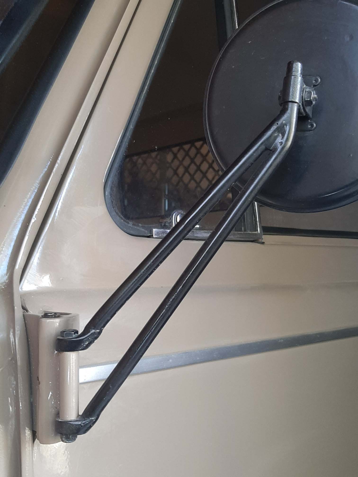

@ Norbert, sind das meine nachgefertigten Spiegelhalter, die sehen gut aus, wie auch das gesamte Fahrzeug. Welchen Farbcode hat das Fahrerhaus?

Die Spiegelhalter sind nun aber leider nicht aus deiner Fabrik, :smile:
sondern eine meiner Anfertigungen.
Die damals vorhandenen waren "gepfuscht".
Um das Eigengewicht möglichst gering zu halten (Vermeidung von lästigen Vibrationen beim fahren)
habe ich passendes hochfestes Alurohr verarbeitet.
Die Form ist beinahe dem Original, allerdings ganz oben bei der Schelle im Knick optimiert.
