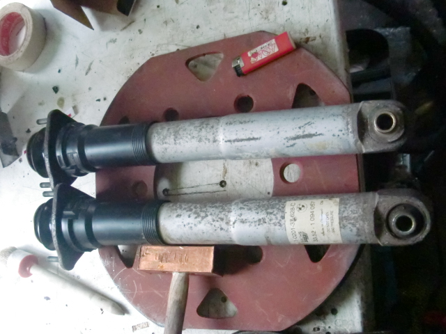

Hallo Reiner und alle Luftfederfreunde,ein schrecklicher Fehler ist passiert!!Manchmal sehe ich nur das was ich sehen will ! So auch bei den Bmw _Dämpfern, ich habe geglaubt die Dinger hätten einen Luftsack. Bin im Strömenden Regen mit dem Fahrrad zur Post gefahren weil ich es kaum erwarten konnte die Superteile zu sehen,der Schock eim auspacken war so Groß das ich erst jetzt schreibe. 2630
Es geht aber trotzdem weiter:
Bin für hinten BMW E39 Verhandlungen.Das Problem ist Vorne. Da bekomme ich nichts gebrauchtes.Die Wahl ist auf eine Febi-Bilstein Fahrerhausfeder mit 95mm Durchmesser gefallen.Ich bin mit dem Bestellen Vorsichtig geworden,da ich keine Ahnung habe.
http://www.ebay.de/itm/like/38118952251 ... s&lpid=106
Ich stell mir das so vor,das ich die Luftfeder in die Spiralfeder stecke oben eine Luftleitung anschliesse und dann bei Schwerem Frontladereinsatz einfach Luft in die Luftfeder blase und Gut.Hat von euch einer Ahnung ob das so klappt?Ich kann auch keine guten Bilder finden.

die genannte Variante in den Spiralfedern wird von den Amis oft als Zusatzfeder verwendet. Hier findet keine Regelung statt, die Bälge werden einfach aufgepumpt und wieder abgelassen, nach Bedarf halt. Bei diesen Fahrzeugen steht die Spiralfeder der Hinterachse lose drin, wie beim G oder BMW auch.
Ich würde mir von CONTI, Phoenix, Aircraft, Dunlop, GoodYear, Intertruck, Meritor, Smarttec, Norgren, WABCO, Weforma und Firestone erst mal die Produktkataloge von den Luftfedern anschauen. Das ist Lesestoff für mehrere Wochenenden, das habe ich auch gemacht.
Da sind auch Maße und Diagramme drin und da brauchst du nicht das gesamte Luftfedersortiment von EBAY zur Probe zu kaufen :mrgreen: .
