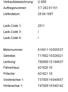

Servus zusammen,
hätte mal die ein oder andere Frage zu meinem Projekt.
In einem anderen Thread habe ich bereits erwähnt, dass ich mir einen Mischling (421-407) zugelegt habe.

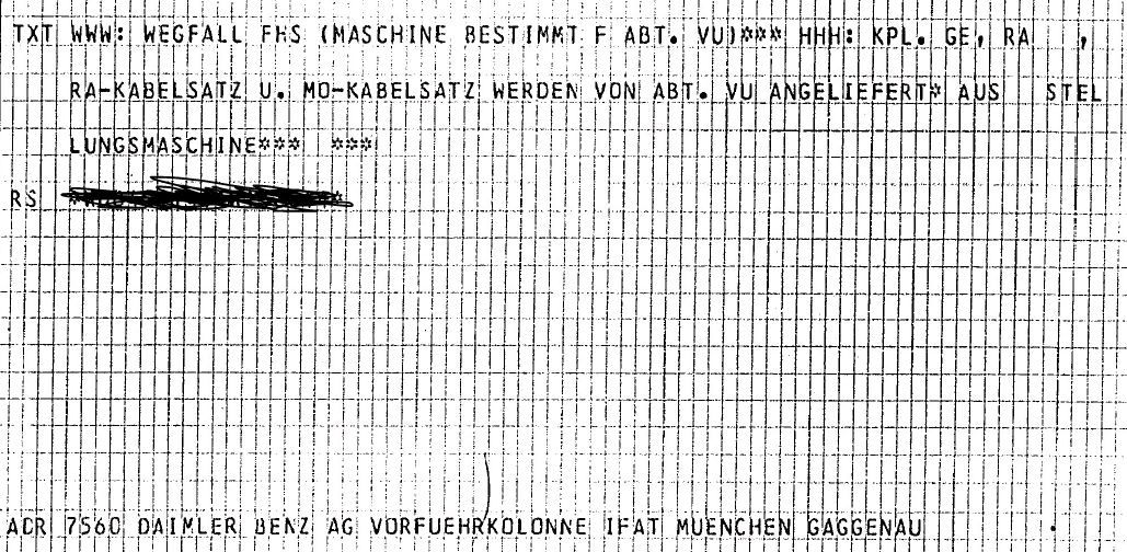

Dieses Fahrzeug wurde von DB für die IFAT München 87' umgebaut, um den 407 auf der Messe vorzustellen.
Die Rumpfgruppe wurde laut Datenkarte mit einem normalen Montage-Auftrag zusammengebaut (Achsen, Motor, Rahmen).
"Wegfall FHS,..." Die Kabine wurde weggelassen und die nötigen Umbauten wie Kabelbaum, Hydraulik, UG2/30, Pneumatik, ... von Abteilung Versuchsumbauten erledigt.
Nun würde ich gerne die Radbremszylinder mit neuen Dichtsätzen oder ggf. Reparatursätzen überholen.
Die Duplex-RBZ gibt es allerdings einmal in der Ausführung für 407 und einmal für 421.
Laut Datenkarte sollten die Achsen "Vorderachse 1: 737005 ; Hinterachse 1: 747009" verbaut worden sein.
Diese dürfen ja die 421 Achsen sein, allerdings passt die Datenkarte nicht so hundert prozentig und ich hätte das gerne nochmal kontrolliert :grin: .
(407 sollte ja eigentlich 737008 und 747020 besitzen)
Gibt es ein klares Unterscheidungsmerkmal der Achsen?
Bzw. ist die Achsnummer irgendwo eingegossen?
Bin leider nicht fündig geworden.
vielen Dank
Josef

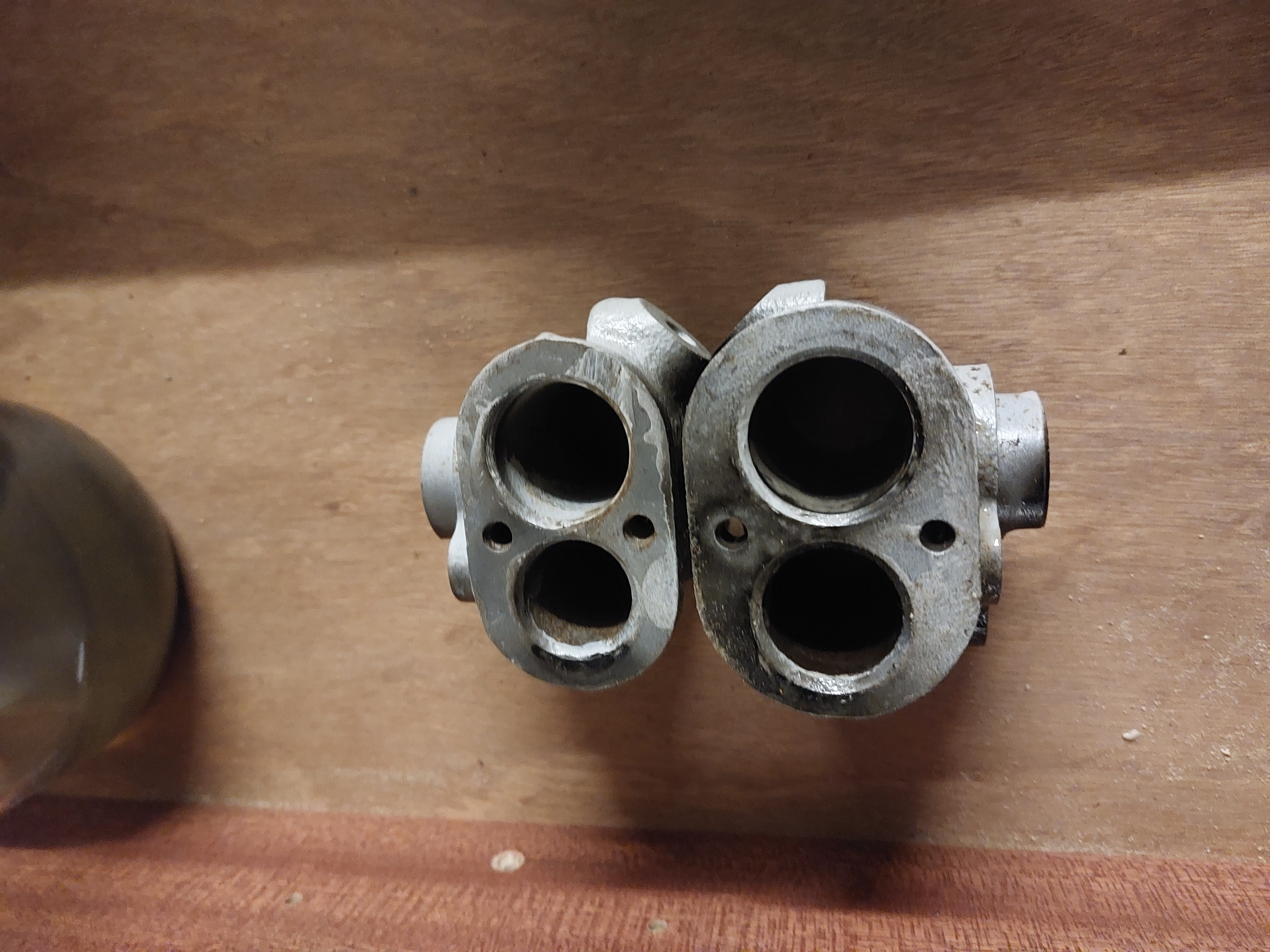

wenn es dir um die Radbremszylinder (RBZ) geht, würde ich mich bei deinem Fahrzeug nicht auf die Achse verlassen.
Anhand des Achsmusters oder dem Trommeldurchmesser lässt sich zwar theoretisch ermitteln ob vom 421 oder vom 407, ohne den RBZ selbst zu betrachten isr das aber ein Glücksspiel.
Entweder du machst es wie Sebastian sagt oder du vermisst die RBZ.
1. Du kannst theoretisch am Gehäuse grob messen (Flanschflächen der angeschraubten Dichtungsmanschetten) :
421: ~42x71
407: ~51x76
2. Das sicherste ist die Kolbendurchmesser zu messen und damit eindeutig den Typ zu bestimmen.
421: 26,99 und 22,20mm
407: 28,57 und 25,40mm
Anbei noch ein Bild von den RBZ 421 und 407 (rechts). Der Größenunterschied ist deutlich sichtbar.
Grüße Jonas
#568975
danke schonmal für die hilfreichen Infos an alle.
Habe nun die Serialnummern der Achsen gefunden.
Die Schlagzahlen wurden an der HA hinter der Halterung für die Unterlenker eingeschlagen.
Die VA auf der oberen Seite des Differenzialgehäuses gekennzeichnet. : trink2
Sind noch immer die originalen Achsen vom 421.141.
Werde aber dieses WE auf jeden Fall die RBZ ausmessen und anschließend erst Teile ordern.
