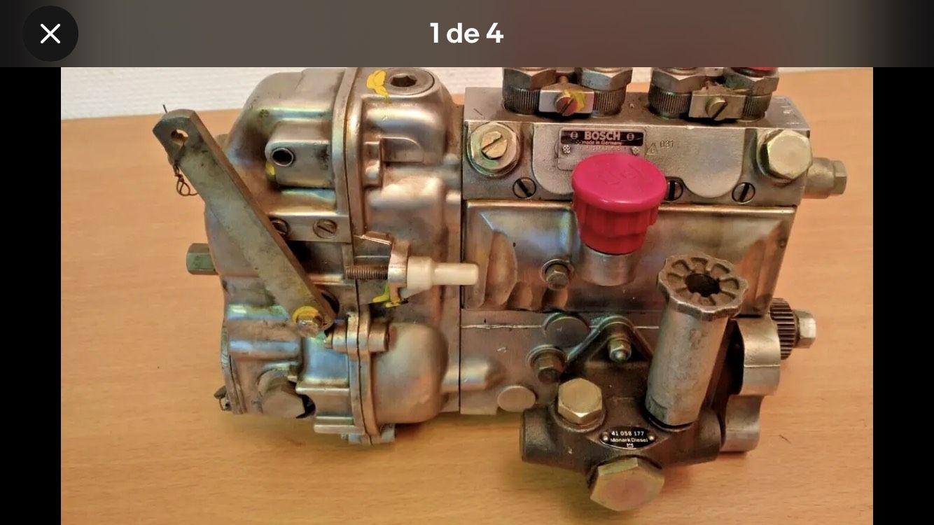

mein Mechaniker hat die Einspritzpumpe zu einem Spezialisten gebracht, der nur solche Arbeiten macht. Der hat uns einen Kostenvoranschlag von 985€ gemacht. Plus die Arbeit meines Mechanikers. Das ist ein Haufen Geld. Weiß evtl jemand von euch, wo ich eine erneuerte Pumpe für weniger Geld bekommen könnte?
Beste Grüße
Lucian
#570786
Hallo Lucian,
wenn ich mir die Bilder anschaue und mit denen von Helmut weiter vorne im Thema und den Bildern mit Deiner bisherigen Einspritzpumpe vergleiche, sehe ich hier einen anderen Regler als bei Deiner ursprünglichen.
#570787
ja die kann funktiuonieren. Allerdings musst du das Gasgestänge anpassen. Der RSV-Regler ist üblicherweise bei den Aggregaten, Baumaschinen, Mähdrescher oder Gabelstaplervarianten verbaut.
Hier findest du einige Berichte von dem Umbau, einige Kollegen haben den Aggregatmotor von einem schweizer Panzer verbaut, der den gleichen Regler besitzt.
Bei den neueren Unimog-Baureihen ab 406/421 war dieser Regler Standard.
