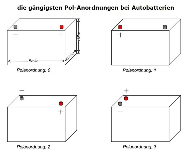

Weiterhin ist die Lage der Pole interessant.
Für eine klassische PKW-Batterie z. B. mit 88 Ah müssten ja die Kabel umgebaut werden.
Moin Uwe,
auch die "klassische PKW-Batterie" gibts in etlichen Bauformen mit unterschiedlicher Polanordnung.
Anhand der alten DIN-Bezeichnung (neu = ETN) lässt sich alles nach Wunsch bestellen.
(Im 2010 war zB. eine 12V 105 Ah DIN 72311vorgesehen.)
