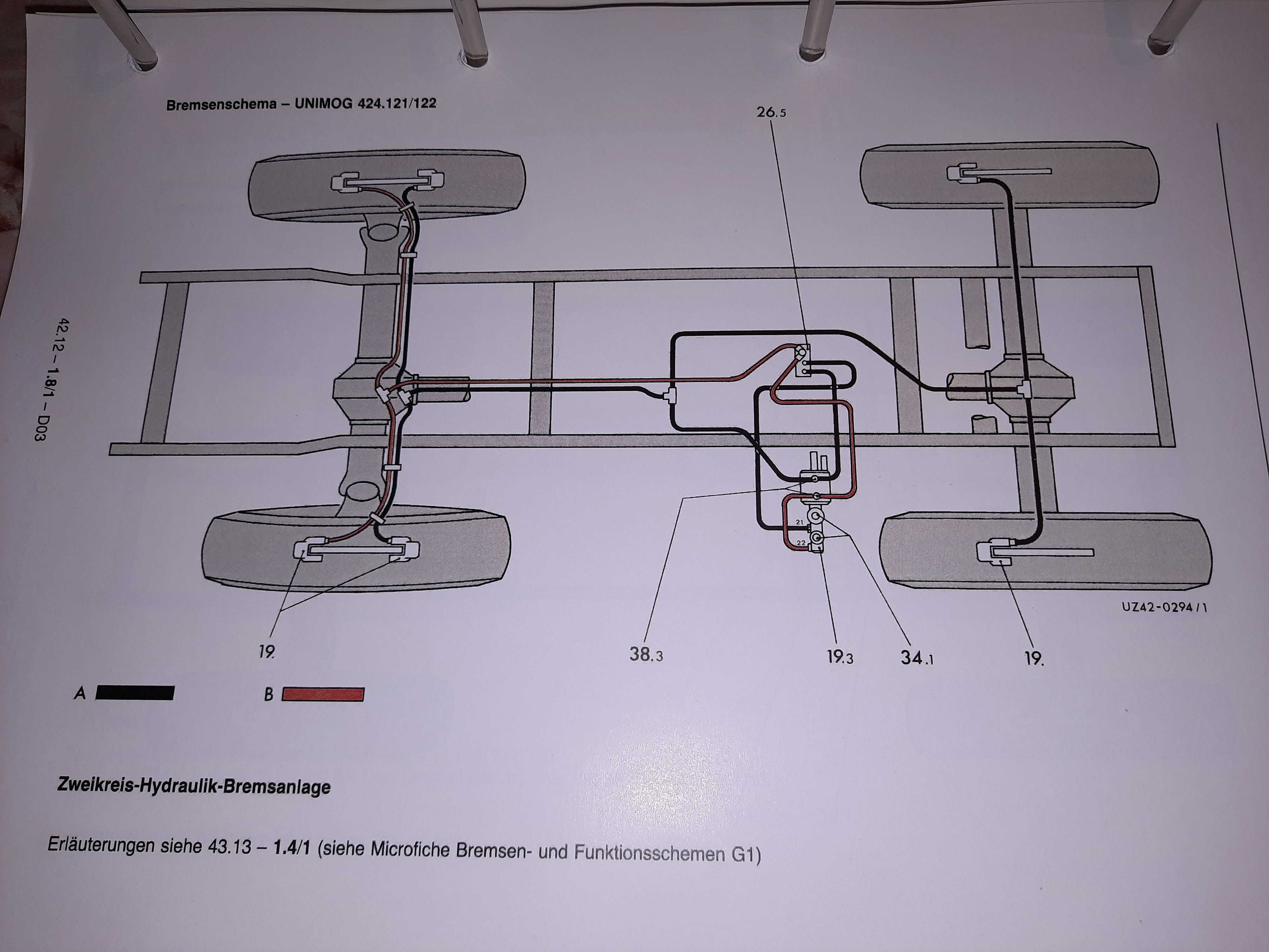

Vom Aufbau meiner Bremsanlage passt übrigens m.M.n. am ehesten folgendes Schema aus dem WHB des 424, die Abbildungen aus dem eigentlich zutreffenden 427-WHB passen nicht wirklich.

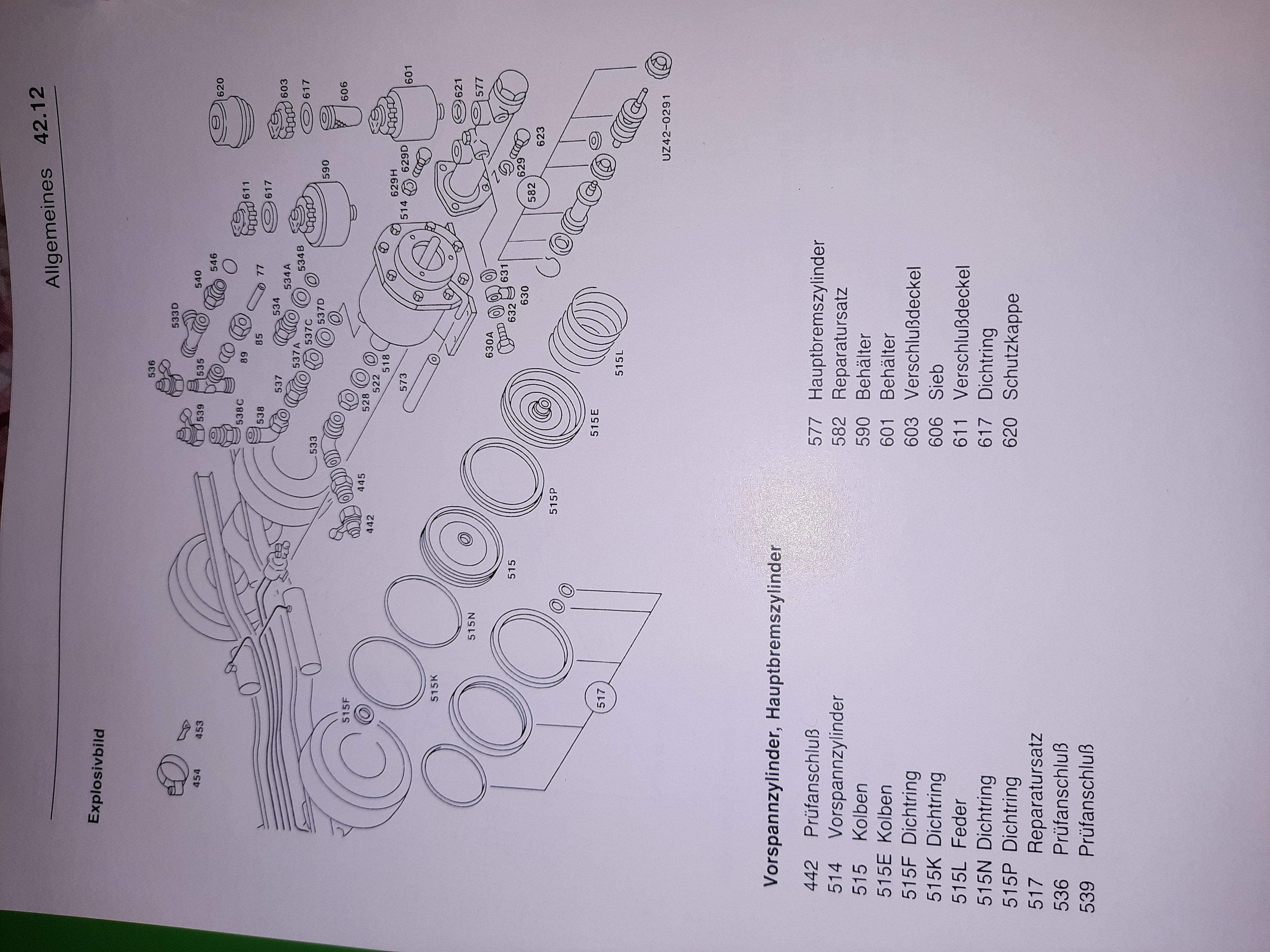

Die Zeichnung des Hauptbremszylinders konnte ich oben leider nicht mehr einfügen, daher kommt die hier noch separat:

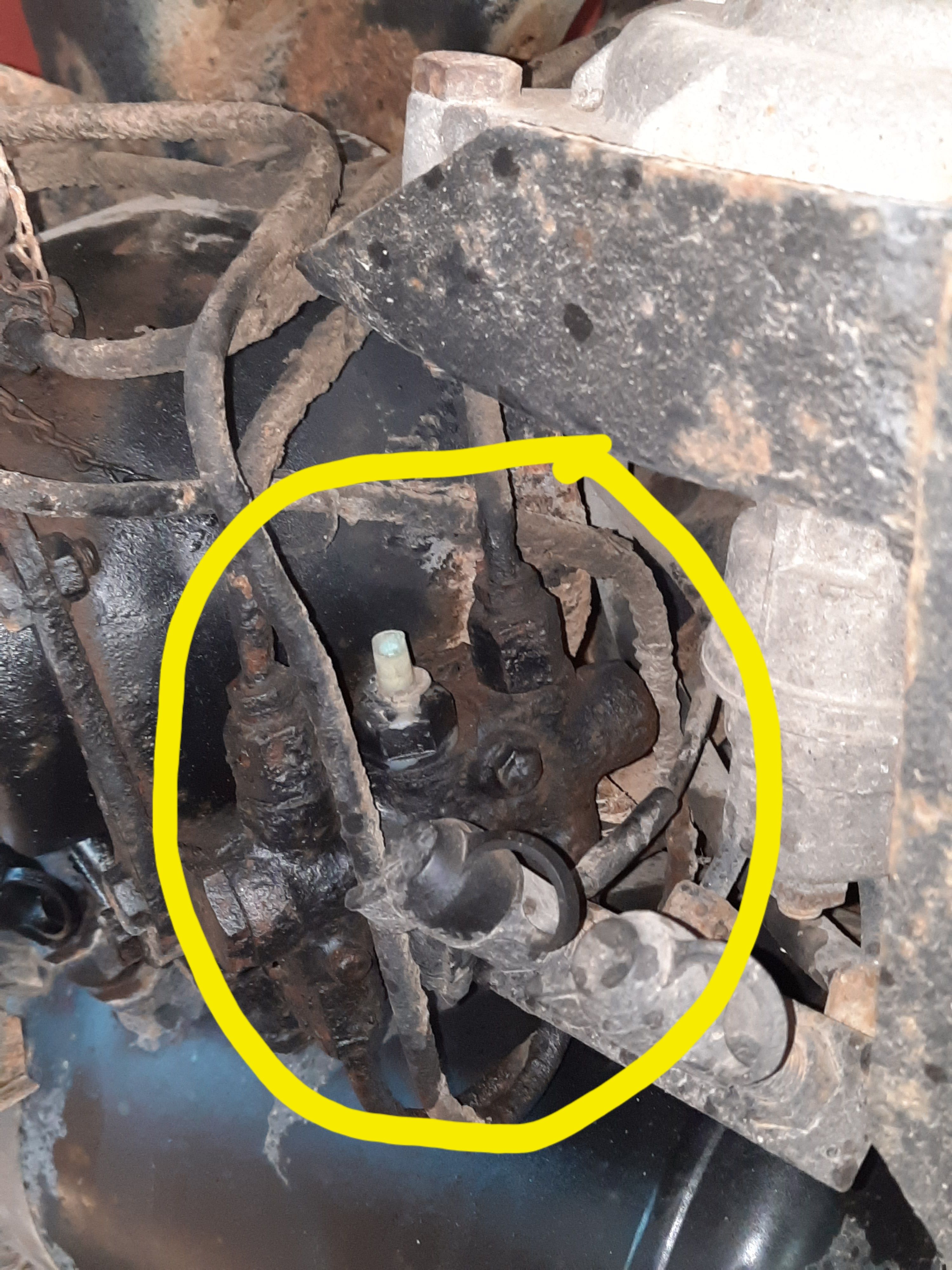

Kann mir übrigens noch jemand verraten, um welches Bauteil es sich hier handelt? Sitzt rechts neben dem Hauptbremszylinder und besitzt auf der Oberseite einen Stecker.

Rolf21 hat geschrieben: 03.11.2023, 18:13 Kann mir übrigens noch jemand verraten, um welches Bauteil es sich hier handelt? Sitzt rechts neben dem Hauptbremszylinder und besitzt auf der Oberseite einen Stecker.
Nach den sehr guten Erklärungen von Helmut und Michael zum Aufbau und der Funktion der Bremsanlage hier:
bremsanlage-sbu-verstehen-t87735.html tippe ich auf die Differenzdruck-Warneinrichtung?

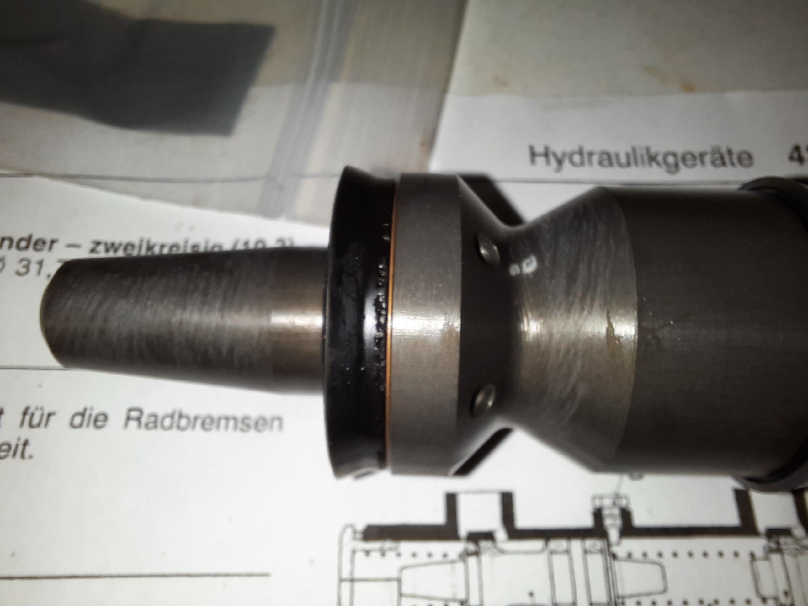

Der Kolben, der den im WHB als "Kreis B" bezeichneten Bremskreis versorgt, schien etwas fest zu hängen.
Größere Beschädigungen sind nicht zu erkennen. Der Zylinder an sich ist blank und ohne Beschädigungen, ebenso sehen Kolben und Federn optisch gut aus.
Einzige Auffälligkeit: eine Gummimanschette an dem o.g. Kolben wies einen leichten, eventuell rötlichen Schmier auf (genauso die Zylinderwandung, ließ sich aber beides sauber wischen) sowie minimale Oberflächenrauhigkeiten. Die Manschette ist nicht mehr 100% glatt, sondern hat ganz kleine raue Stellen. Allerdings keine Risse oder Löcher, wirklich nur minimal.
Ich versuche morgen Fotos zu machen.
Weiß jemand, ob ich diese Gummis einzeln bekomme? Den kompletten Reparatursatz hab ich schon gefunden, der beinhaltet dann auch Kolben und Federn. Bis auf das eine Gummi sieht aber alles erstmal gut aus.
Haben die "alten Hasen" noch einen Tipp was ich noch prüfen bzw beim Zusammenbau beachten sollte?

Kann mir jemand mit einer Einschätzung zu dem 'rauen' Gummi (der sicherlich auch einen "richtigen" Namen hat?) weiterhelfen? "Normales Aussehen" oder eher "dringend ablegereif"?
Es ist auch wirklich nur diese eine Dichtung, alle anderen sind absolut glatt und zeigen keinerlei sichtbare Beschädigung.
