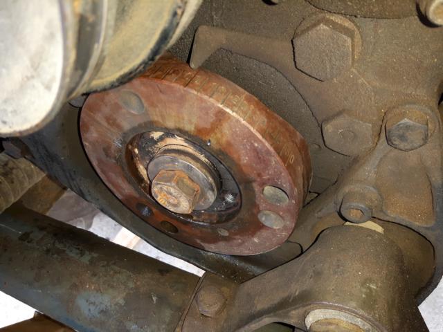

Hallo zusammen
An dem Motor M 180
Mit der Riemenscheibe kämpfe ich jetzt schon länger und bekomme die nicht runter.
Ich verwende schon einen Abzieher der durch die 3 Schraubenlöcher geht, und habe es auch schon mit leichtem Klopfen und mit Föhn warm zu machen probiert.
Es ist eine doppelte Riemenscheibe siehe Anhang und die ist an dem Schwingungsdämpfer angeschraubt mit den 3 Schrauben, und der hängt so fest.
An der Riemenscheibe sind Nasen dran wie für einen Hakenschlüssel, soll man da versuchen die Riemenscheibe zu verdrehen und damit los zu machen.
Hatte das Problem schon mal jemand?
Gruss Klaus

#574699
Hallo Klaus,
die drei Schrauben sind gelöst, entfernt?
Dann hängen die Riemenscheiben nur an einem Kragen auf der Schwungmasse
https://team-fahlbusch.de/MogAlben/Truc ... MG4524.JPG
Wie hast Du Deinen Abzieher angesetzt? Die auf Deinem Bild befindliche Welle geht mit den Riemenscheiben ab, kann also nicht als Widerlager für den Abzieher genutzt werden.
#574704
Hallo Klaus,
die Schrauben müßen ganz raus!
Und nochmals wie sieht denn Dein Abzieher aus?
Du kannst reihum zwischen den Nasen an der Riemenscheibe und der Schwunkmasse mit einen Flachschraubendreher hebeln.
#574708
Hallo Klaus,
Riemenscheibe U 404.jpg (1.12 MiB) 2210 mal betrachtet
An den Nasen kannst Du den Hebel zwischen Schwungmasse und Riemenscheibe ansetzen.
Dann rutscht das Riemenscheibenbauteil aus der Passung in der Schwungmasse.
(Ach, hat Jürgen ja auch schon so erklärt :party )
Jochen
#574719
zunächst herzlichen Dank für die Hilfe.
Es war nirgends zu erkennen dass die Lüfterwelle eine weitere Welle ist nur die Ausgleichscheibe auf einer anderen Welle sitzt.
Anbei noch das Bild von dem Abzieher der mir schon oft gute Dienste geleistet hat. Es ist eine Platte in die ich immer den Lochkreis einbohre und mit Gewindestangen Edelstahl die Zugrichtung etwas anpassen kann. Inder Mitte ein Abzieherteil mit Abzieherschraube. Hat auch gut geholfen bei dem Abziehen der Flansche am Getriebe.
Jetzt habe ich alles runter und muss den Simmerring noch abziehen. Bin gespannt wie das geht. Gibt es dazu noch Tipps?
Zusätzlich suche ich einen Kühlwasserschlauch 4045010282 Siehe Bild zwischen Thermostat und Kühler.
Hat jemand eine Idee wo es so was gibt. Bei Mercedes war ich noch nicht.
Herzliche Grüße Klaus
Kühlerschlauch 4045010282 Durchmesser 32 oder 33.jpg (1.08 MiB) 2050 mal betrachtet
#574869
Achtung
wie im Bild dargestellt darf man den Abzieher nicht einsetzen weil die Riemenscheibe ein separates teil ist und auf dem Ausgleichsgewicht aufgesetzt ist.
Ich habe ziemlich lange mit mir selber gekämpft.
Gruss Klaus
Riemenscheibe abgedrückt.jpg (1.37 MiB) 1672 mal betrachtet
Abzeiher so nicht ansetzen!.jpg (1.88 MiB) 1672 mal betrachtet
