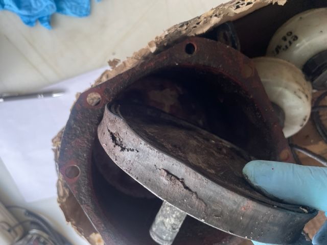

Habe das Freilauf Problem der Vorderräde run endli gelöst.
Da meine Bremse, die Bremskolben nie richtig zurückgegangen sind habe ich zunächst Brenssättel püberholt alle Leizungen uaf Durchgängigkeit überprüft.... bis ich zum Bremskraftverstärker gekommen bin und den auseineandergabeut habe....
Und siehe da. Die Dichtung der Membrane war gerissen und ist gesteckt das das Gehäuse von außen durchgerostet ist..
DANKE für eure Hilfe..
