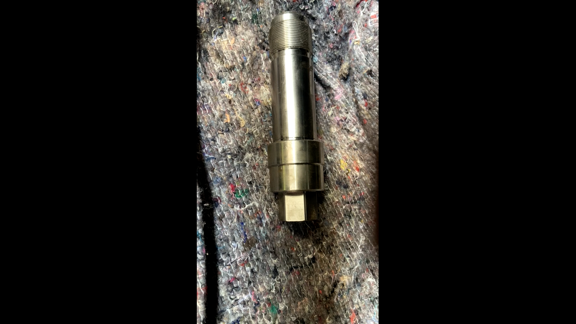

Habe für meinen U401 Bj. 56 mit alter Achse eine bodenkonstante Ackerschiene gefunden und alle Anbauteile. Die Schraubbolzen habe ich neu bei Mogworld erworben. Jedoch passt die Verdickung nicht durch die großen Löcher / Augen an der Achse, wenn ich die Bolzen durchstecken will. Der alte etwas vermurkste Schraubbolzen hat diese Verdickung nicht. Rost und Lack habe ich entfernt. Mache ich da etwas falsch?

Die Aufhängung zw das Auge ist verbogen und fluchtet nicht mehr. Da hilft nur richten.
