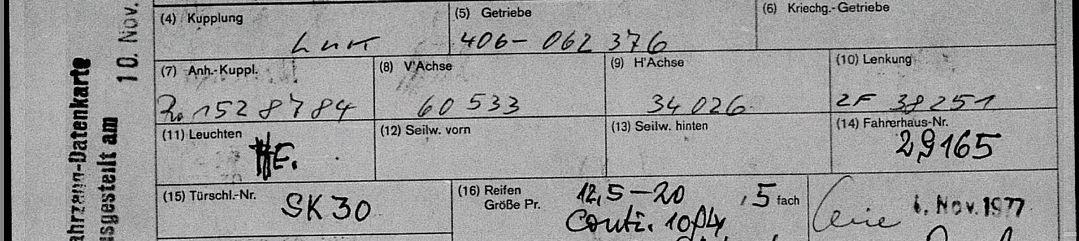

Ich bin gerade dabei mein Getriebe vom Unimog wieder fit zu machen. Nun wollte ich beim Unimog Händler Ersatzteile bestellen und mir konnte man da leider nicht weiter helfen. Weil die Baumuster Bezeichnung fehlt und die das über die Getriebenummer nicht ermitteln können. Vielleicht kann mir hier ja jemand helfen. Die Daten bitte den Bild entnehmen. Der Mog wurde Ende 1977 gebaut und laut Datenkarte ist noch das original Getriebe verbaut.
Beste Grüße
Jelco

Hallo Jelco
Ich weiß jetzt nicht, bei welchem Händler du dein Glück versucht hast, dafür gibt es die Tabellenbücher, die ich da schon erwarten würde. Desweiteren kann man G-Getriebe mit Muffenschaltung im Dunkeln durch Ertasten vom F-Getriebe unterscheiden und einmal Rückwärtsgang-Schaltheben hin und her, schon weiß man ob mit Schieberad- oder Muffenschaltung.
Im Tabellenbuch steht >406 > ab Fgst-Nr 028 719, BM 7117.801 ab Getr.Nr 056 865.
