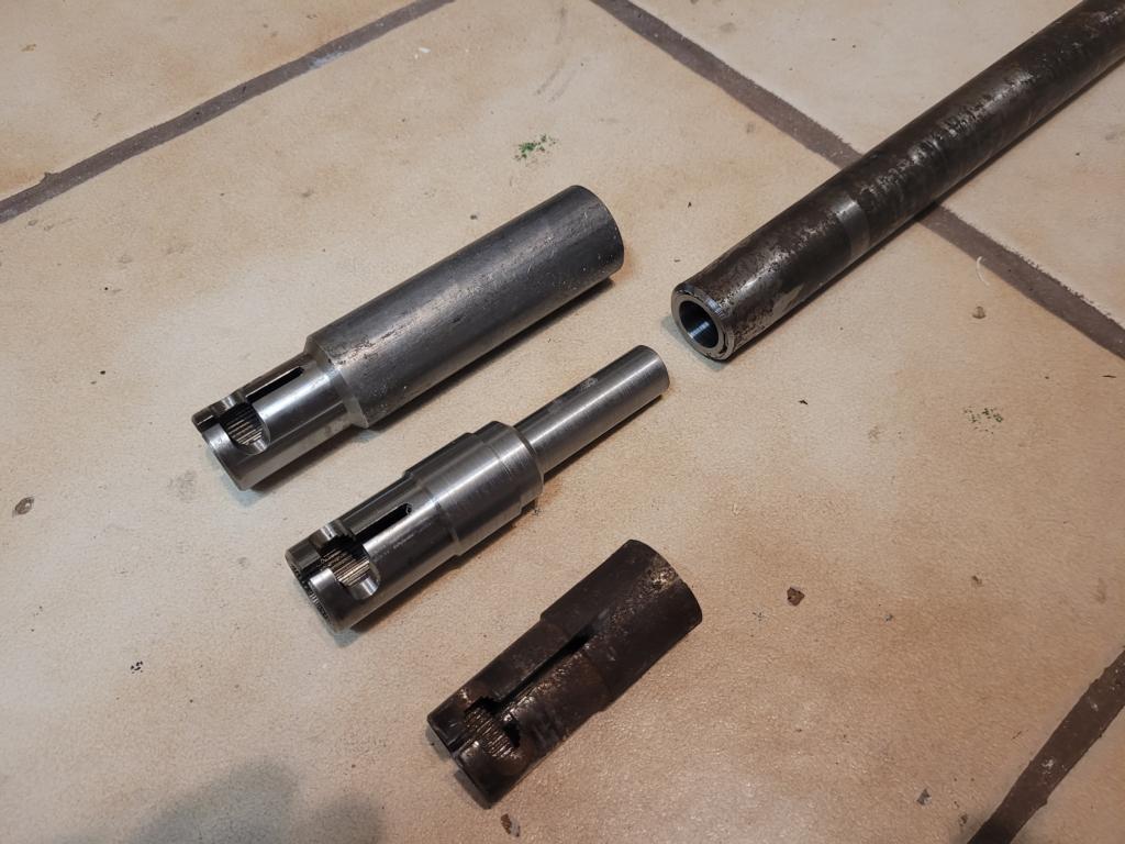

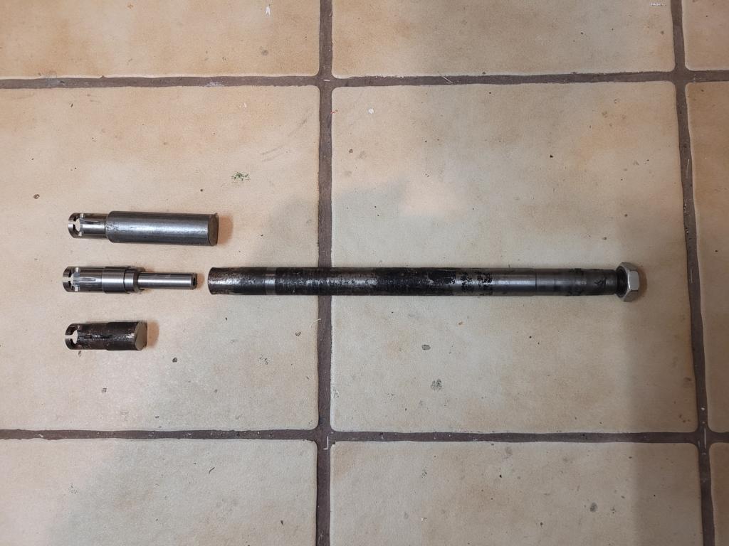

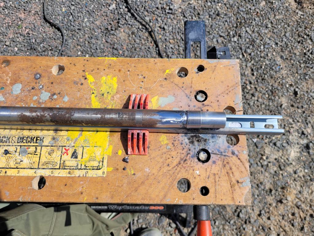

nachdem auch die oben gezeigte Stummellenkung nicht wirklich vielversprechend für den nächsten Truck Trial Wettkampf (Wochenende 17.+18.08.24 in der Grube Kleinaga bei Gera) ist, habe ich mich entschlossen doch wieder auf ein normales Lenkrad umzurüsten.

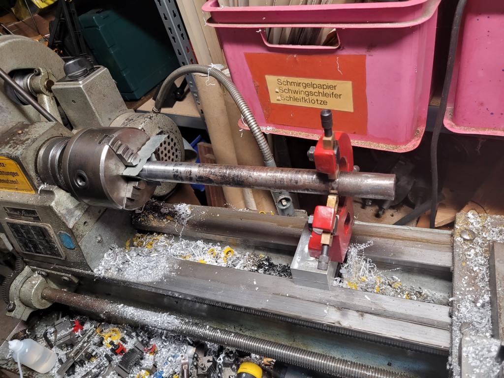

Extrem Kurzfristig bekam ich Hilfe von einem 404 Freund aus der Unimog Community und seiner Drehbank um das gekürzte Lenkrohr und den Adapterrohling nach zu arbeiten. Danke Mathias!
Oben ein Adapter Rohling, unten der abgetrennte verschlissene Adapter, in der Mitte der bearbeitete Adapter

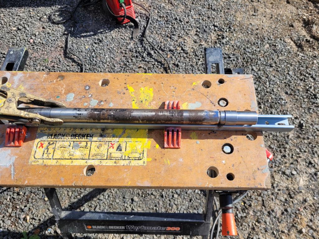

Schweißvorrichtung

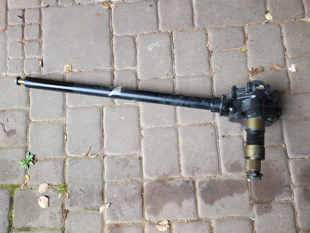

natürlich sind jetzt etwas Zweifel an meiner E-Lenkhilfe entstanden. Das Material des Adapters läßt sich sehr gut bearbeiten und ist nicht gehärtet. Das heißt bei unserer groben und vom Original Hersteller so nicht vorgesehenen Beanspruchung wird der neue Adapter wieder mit der Zeit verschleißen. Eigentlich ist das ganze alt Lenkunterstützung für Oldtimer (mit TÜV) auf der Straße gedacht und nicht mit übergroßen Rädern in schwerem Gelände und mit riesigem Lenkrad.
Daher habe ich mich als Rückfallposition wie oben schon geschrieben nach einer originalen Unimog 404 umgeschaut.
Angeboten wurden mir via Mail, Kleinanzeigen und Ebay gebrauchte Lenkungen ab EUR 300 plus Versand ...
... oder ein Original verpacktes MB Ersatzteil aus ex-Mil Bestand für unter EUR 170 inkl Versand über den wohl bekannten Fachhandel des benachtbarten Auslands

hier eine Detailvergrößerung meines Adapterfotos, nach einer klassischen Kerbverzahnung sieht das für mich Laien nicht wirklich aus. Ich habe die Spezifikation / Abmessungen beim Lieferanten nachgefragt, mal sehn ob ich positive Antwort bekomme.
Erst einmal funktioniert die Lenkung wieder und ich sehe dem nächsten Lauf in zwei Wochen positiv entgegen. :D
