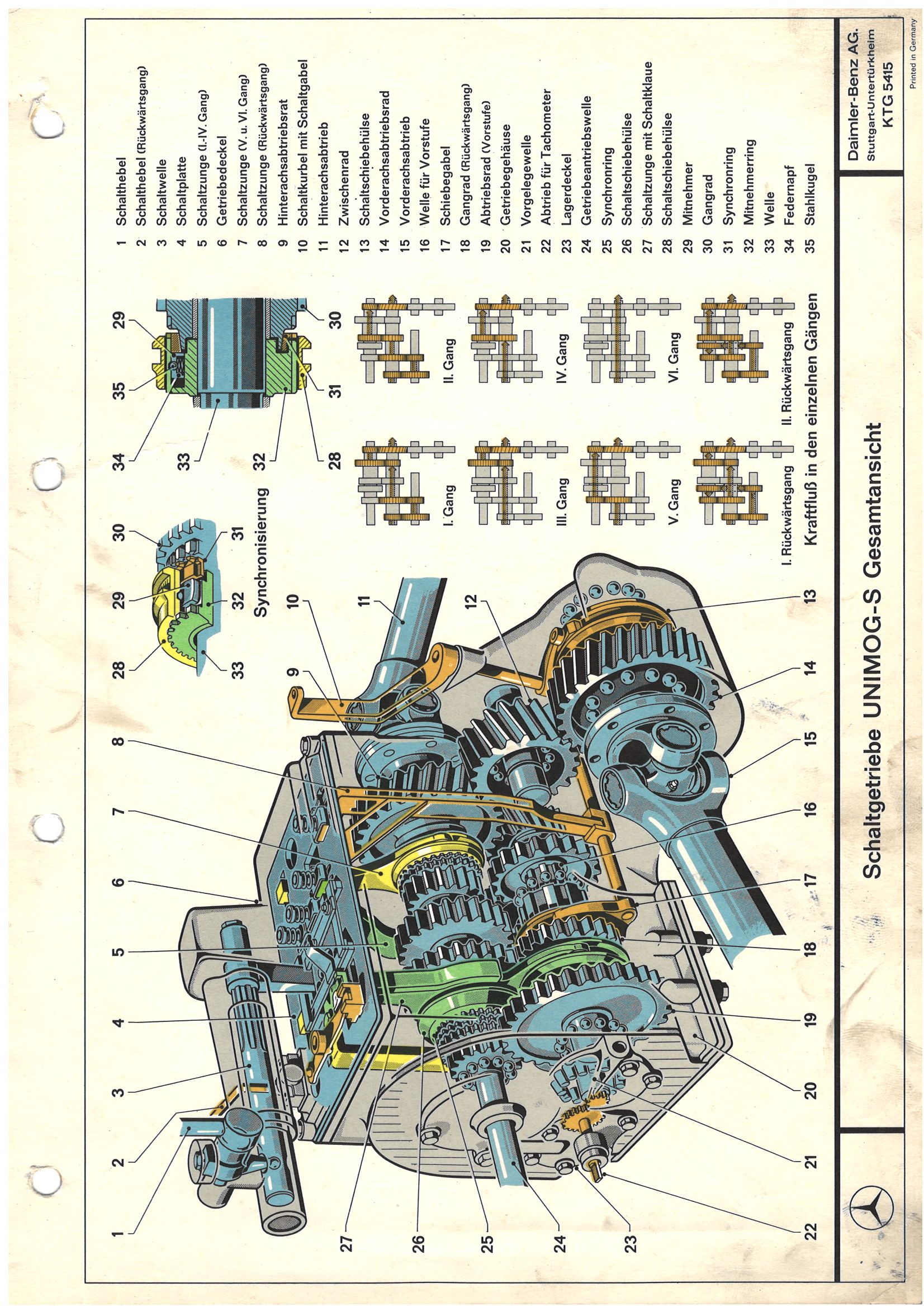

Hallo Zusammen,
endlich bin ich dazu gekommen den original Schaltgetriebedeckel aufzusetzen, damit ich vergleiche anstellen kann zwischen Original und Fern-Schaltung.
Den Mog habe ich hinten aufgebockt und mit der Originaldeckel konnte ich bei laufendem Motor und Kupplungsbetätigung alle Gänge ohne zu kratzen durchschalten.
Den Fernschaltungsdeckel habe ich kontrolliert und es macht alle Bewegungen mit ohne den Schaltfinger im Deckel zu begrenzen. Mein Hauptverdacht lag eigentlich bei einer solche Begrenzung von außen, dem ist aber nicht so.
Nachdem erneut der Fern-Schaltung-Deckel montiert habe und erneut in der „Luft“ gefahren bin, habe ich eine Verbesserung beim Einlegen die Gänge 1-3-5 feststellen können.
Ob diese Verbesserung auf der Straße auch anhält und die Synchronisation auch funktioniert, muss ich noch probieren.
Was mir beim aufsetzen der Schaltgetriebedeckel gemäß Handbuch (Anhang) aufgefallen ist, es wird empfohlen den Nebenantrieb einzuschalten, d.h. Schieberad am Lagerbock bis zum Anschlag. Ich muss dazu sagen, dass ich kein Nebenantrieb Hebel habe, und demnach bleibt der Nebenantrieb auf Dauer eingeschaltet.
Ist es nicht eher kontraproduktiv, wenn der Nebenantrieb-Schieberad ständig mitläuft? Sollte man nach der Deckelmontage den Nebenanrieb ausschalten?
Kann es eventuell sein, wenn man die Schaltzunge der Nebenantrieb falsch aufsetzt und der Schieberad lose ist, dass dann die Kratzgeräusche beim Einlegen die Gänge 1-3-5 auftreten?
Danke Euch für eine fachkundige Antwort(en)
Grüße: Zsolt / Alumog

#578393
Hallo Zsolt
ich weiß mal wieder nichts, aber wenn Du keinen Hebel für den Nebenatrieb hast scheinst Du diesen ja nicht zu verwenden.
1. hast du überhaupt einen Nebenabtrieb?
2. Falls ja könntest Du diesen ja ausbauen. Dann wäre egal ob im Getriebe das Abgangszahnrad mit läuft oder nicht.
#578397
Hallo Jürgen,
ich habe weder Nebenantrieb noch ein entspechende Hebel dazu. Aber in dem Deckel ist die Schaltzunge der Nebenantrieb dennoch vorhanden. Wenn man damit nicht in die Muffe des Schieberads bei der Deckelmontage trifft, könnte es Probleme bedeuten?
Wenn man die kleine Abdeckung abschraubt, könnte man die Schaltzunge der Nebenantrieb theoretisch sogar mit einer Schraubendreher (aus)schalten.
#578410
Hallo Zsolt,
natürlich muss die entsprechende Schaltzunge richtig eingelegt sein, aber dann sollte es für das Getrieb egal sein ob das Rad ein oder ausgeschaltet ist. Das Rad kann ja frei ohne Eingriff irgendwohin drehen. Es sollte mit Deinem eigentlichen Problem nichts zu tun haben.
