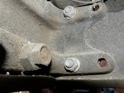

an meinem wollt ich auch erst die oft genannten Feingewindeschrauben kaufen um se in (nicht vorhandene) Gewinde der Quertraversenflansche zu schrauben. Erst dacht ich, da hätte jemand mal irgendwann mit der Bohrmaschine nachgeholfen. Nachdem ich zu meinen zwei Böcken nur vier Schrauben mitbekam und auf der Darstellung die Muttern extra aufgeführt werden ist das offenbar normal.
Und ja, ich weiß, auf dem Bild fehlen noch Schrauben.
Nur das mit der Inbus-Schraube is mir noch nicht klar.

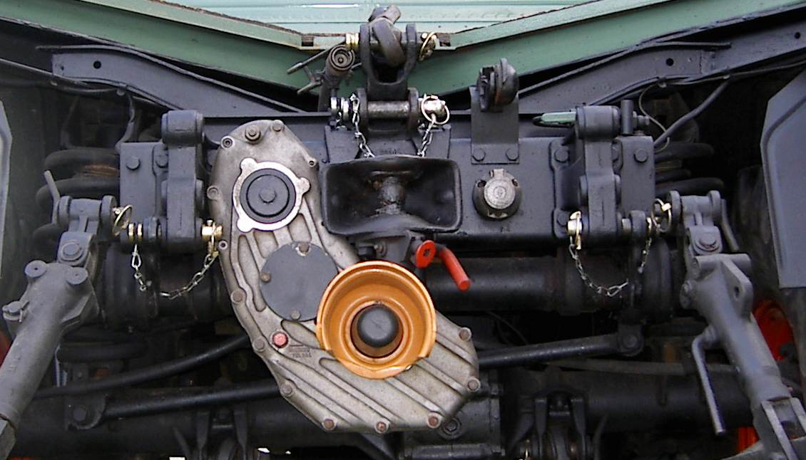

Ich hab jetzt extra nachgesehen. Ich hab zwei absolut identische Anbauböcke dran (von Werk ab). Eine Inbus-Schraube ist da nicht dran. Und das Zapfwellenverlagerungsgetriebe passt 100 %. Schaut an meinem Mog genauso aus wie auf dem Foto von e. a.

Ich hatte bevor ich mein Verlagerungsgetriebe montiert habe auch zwei rechte Böcke montiert ( nachgekauft und noch keine Ahnung gehabt ), den Linken musste ich dann tauschen da ich das VG nicht verriegeln konnte.
Edgar hat auch Unterschiedliche verbaut, die unterscheiden sich nur in der Bohrung unten rechts.
Zur Zeit habe ich hinten das Anbaujoch mit Umlenkrolle von Werner montiert und auch da ist auf der linken Seite, unten rechts eine Vertiefung
damit das VG montiertwerden kann.

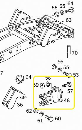

Passend zu meinem 406 sind mir zwei Anbauböcke für das Heck "zugelaufen". Nun möchte ich diese montieren und habe deshalb zunächst einen Blick auf eine verfügbare Explosionszeichnung geworfen:
Hier sind neben den benötigten Schrauben auch Unterlagen für die Befestigung an der Hecktraverse abgebildet. Die Schrauben und Unterlagen nach der Explosionszeichnung sind bei SFM bestellbar, weshalb ich annehme, dass es hierfür Verwendung gibt. :mrgreen:

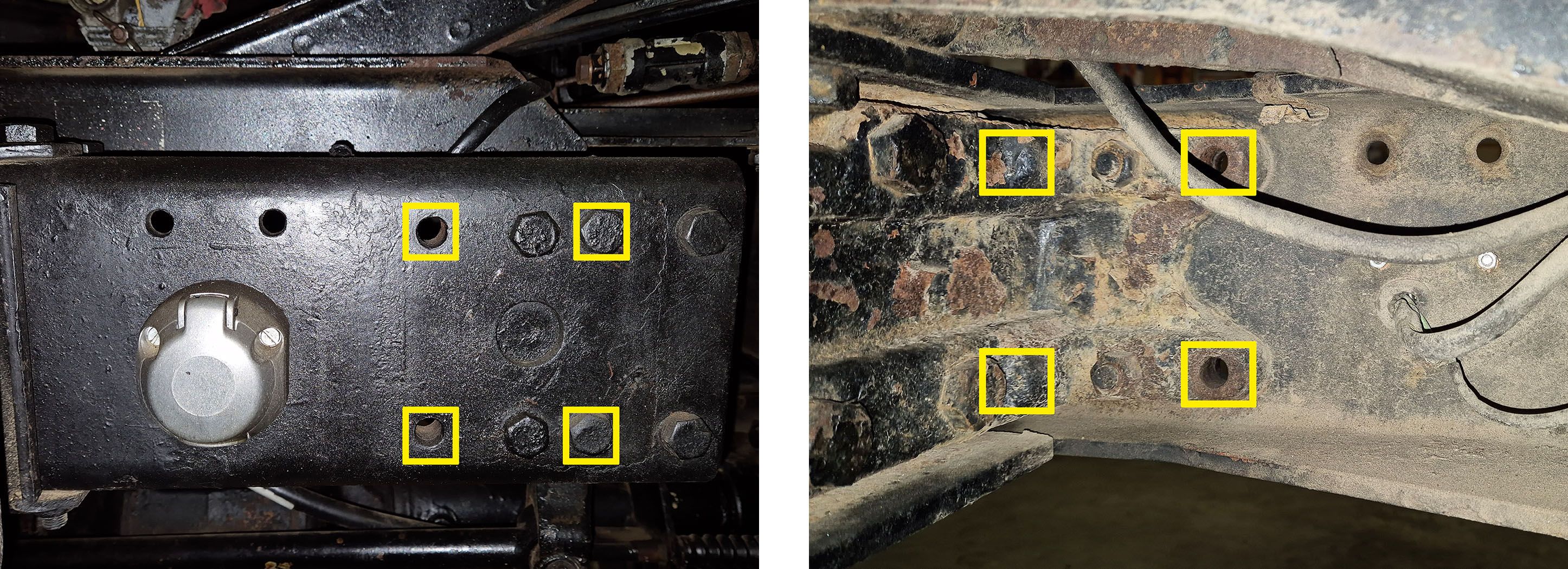

Was mich allerdings irritiert: Ich weiß beim besten Willen nicht, wo ich die abgebildeten Unterlagen montieren sollte. Hinter der Hecktraverse ist bei meinem 406 direkt die hier abgebildete Rahmenecke befestigt:
In Bildern sieht es an meinem Mog so aus:
Wenn ich es richtig sehe, können je Bock zwei Schrauben durch die Hecktraverse sowie die Rahmenecke hindurchgeführt und mit Muttern verschraubt werden. Die beiden anderen "enden" jedoch in der Rahmenecke; die theoretische Platzierung habe ich gelb markiert, ebenso die übrigen zu verwendenden Bohrungen. :)
Gab es bei den 406ern verschiedene Ausführungen? Ich habe oben schon etwas über eine verschweißte Hecktraverse gelesen, finde dazu aber kaum Informationen. :lol:
Sehe ich es richtig, dass ich bei meinem Mog keine Unterlagen benötige? Kennt jemand die korrekte Bezeichnung der Schrauben, insbesondere jener, welche direkt mit bzw. in der Rahmenecke verschraubt werden?

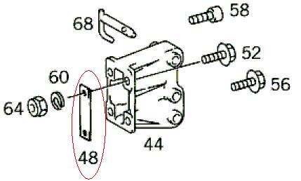

Rätsel für den ambitionierten Unimogler: Frage wie hoch ist die verbaute Stückzahl des gezeigten Bauteil beim 406
(Antwort : Null Stück)
