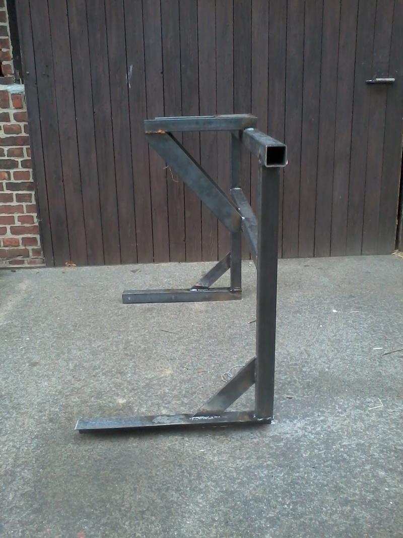

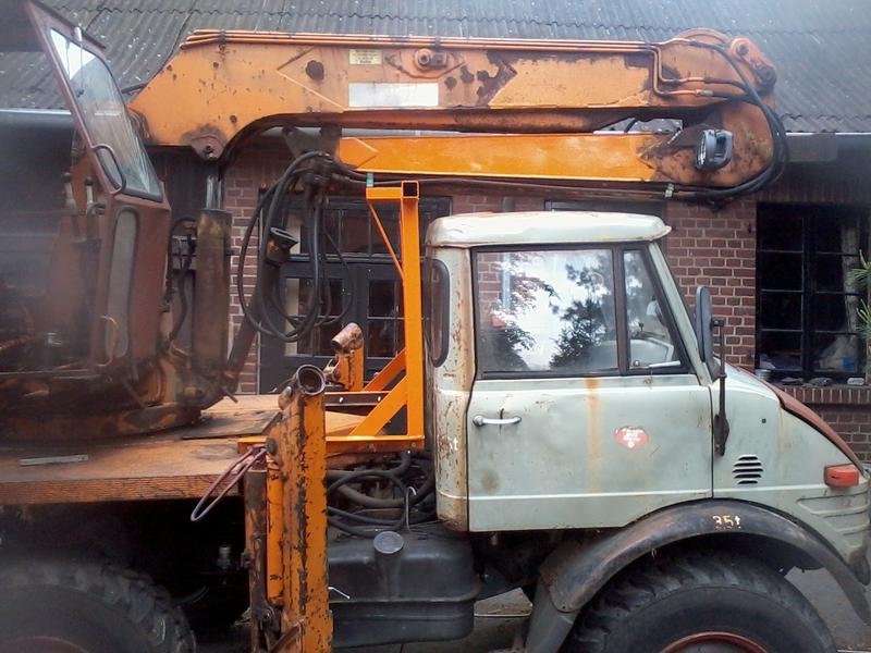

anbei hab ich einige Bilder meines "Auslegeraufnahmebügels".
Das ist der erste Entwurf, leider kommt bei dieser Ausführug der Führerstand hinten nicht ganz rum. Ohne geschlossene Kabine würde es gehen:
Da die erste Variante nicht funktioniert habe ich mich dann für diesen Entwurf entschieden:
Grüsse,
Torben

Hi,
ich kenne bisher nur der Klaus 215 (Bagger) und den Klaus 213 (Ladekran).
Hast du Bilder vom Klaus 214?
Beim 213 und 215 muss alles bis zu Rahmen runter. Der Klaus Lader/Bagger
ist hinten an den Anbauböcken und vorne mit einer Traverse mittig mit dem Ramen verbunden.
Diese 3-Punkt Lagerung ist wegen der Verwindung des Rahmens erforderlich.
In der vorderen Traverse sind auch das Pumpengetriebe und die Pumpen untergebracht.
Gruss Torben
#484983
Hallo Torben,
Danke für die Antwort. Ja, klar, ich meine natürlich den 213 nicht den 214. Den gibt es wahrscheinlich gar nicht. "Bin von der Maus abgerutscht" - sorry ;).
Danke für die Antwort. Na ja, dann habe ich trotzdem mehr Arbeit als gedacht, wenn alles runter muss. Ist aber machbar.
Danke nochmal-
viele Grüße
Axel
