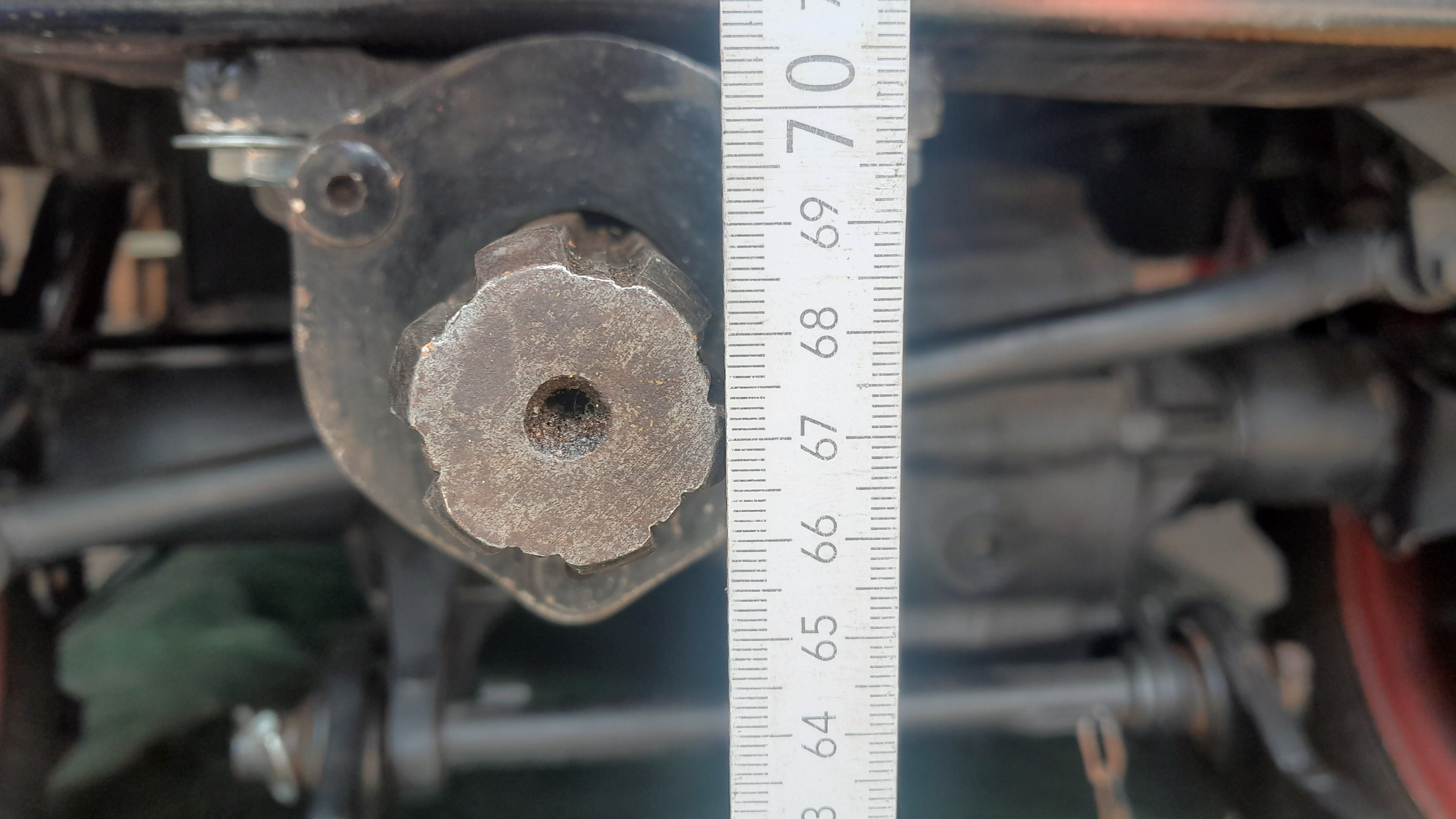

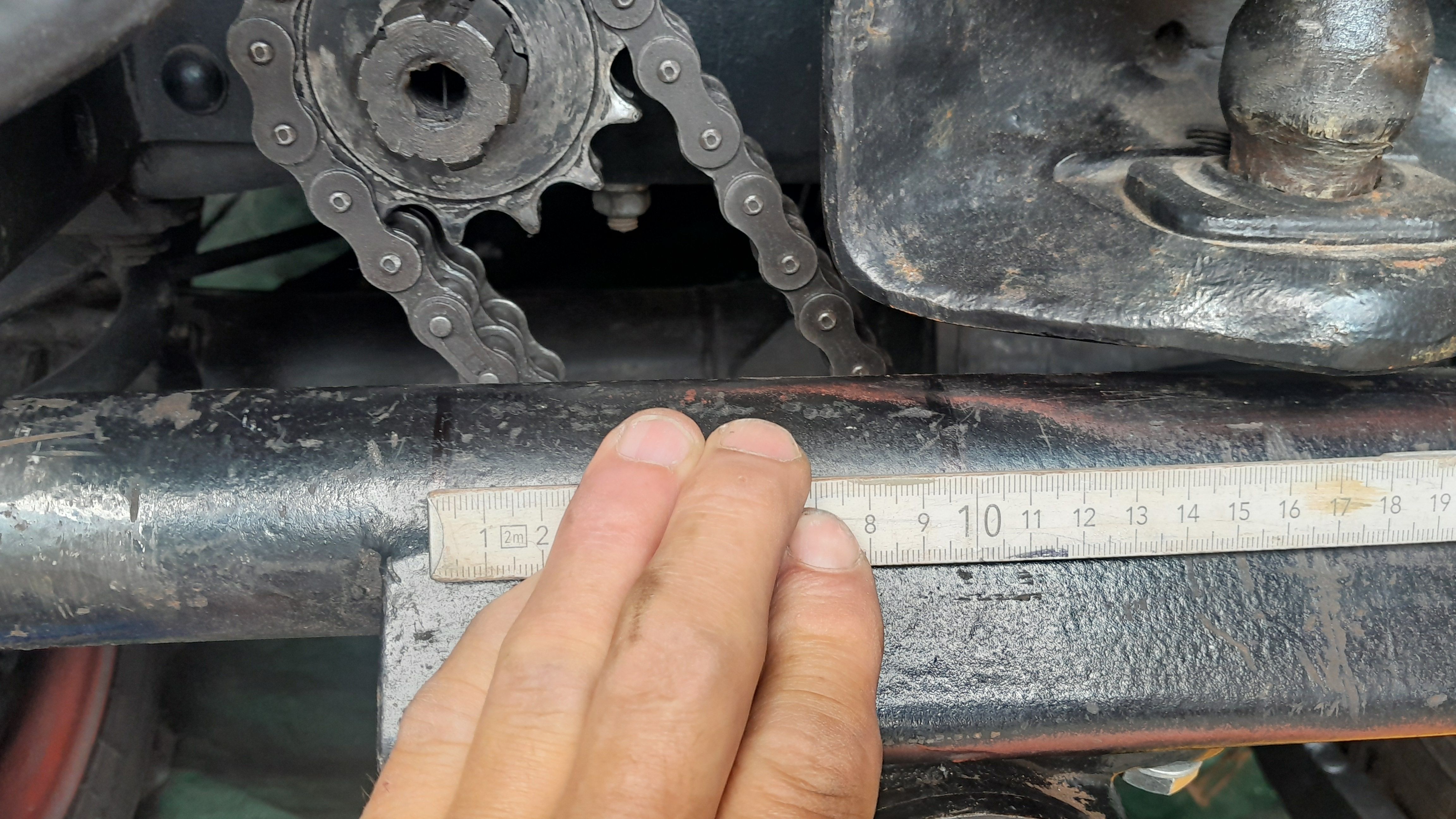

Danke für die Info. Meine Kupplung lässt sich jetzt wieder leicht drehen. Kannst Du mal messen wie weit die Zapfwelle nach unten und zur Fahrzeugmitte verlagert wird?
Kannst Du mal ein Foto von senkrecht oben auf das montierte Verlagerungsgetriebe machen?
Danke
Gruß Daniel
#581054
Hallo Daniel
Hier die gewünschten Maße. Gemessen an meinem U411.120. Kette der Verlagerung dabei so gespannt, dass diese noch ca. 5mm durchgedrückt werden konnte. Damit war auch bereits der Verstellbereich an der Traverse ausgereizt.
Die verlagerte Zapfwelle liegt 15cm tiefer und 9,5 bis 10cm rechts der Unimogzapfwelle.
Gemessen vom Fußboden aus bzw. siehe Eddingstriche auf der Traverse.
(Sorry, das 82cm-Bild hat es leider beim hochladen gedreht)
