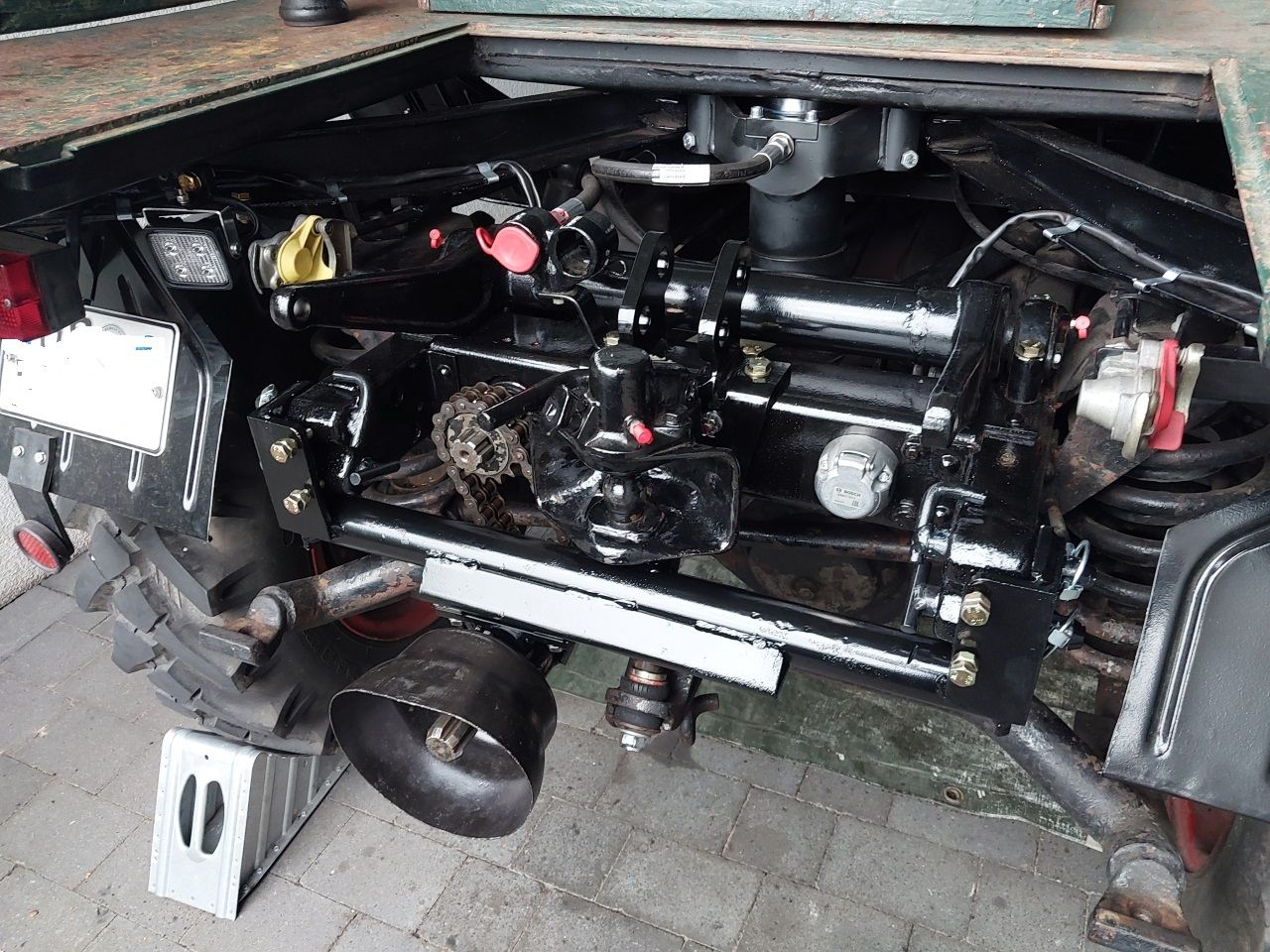

am 411 ging es auch weiter. Zum Geburtstag habe ich mir ein Verlagerungsgetriebe "geschenkt". Vielen Dank an den Forumskollegen.
Das Verlagerungsgetriebe habe ich soweit zerlegt, 2 keilförmige Bleche angefertigt damit der Zapfwellenlagerbock auch rechtwinkelig zur Kette steht bzw. die Kette richtig läuft.
Zwei neue Bolzen für die Befestigung habe ich angefertigt. Das ganze Teil ist nicht ganz gerade. Vielleicht hat das mal einen "vorn Kopf bekommen" oder das Teil ist einfach schief geschweißt worden. Jedenfalls merkt man das schon auf der Werkbank. Naja, passt jetzt. Alle Teile wurden gesandstrahlt und grundiert. Tiefschwarz folgt mit weiteren Teilen in einem Ablauf.
Die Luftanschlüsse für die Anhängerbremsanlage habe ich jetzt auch an der Kipperspinne befestigt. Dafür habe ich mir neue Halter aus einem Winkelprofil gebaut. Die waren ursprünglich auf die Anbauböcke geschweißt, das war unpraktisch.
Anbei ein Bild vom heutigen Probelauf - noch ohne Grundierung.
Schönes Wochenende & Gruß
Daniel

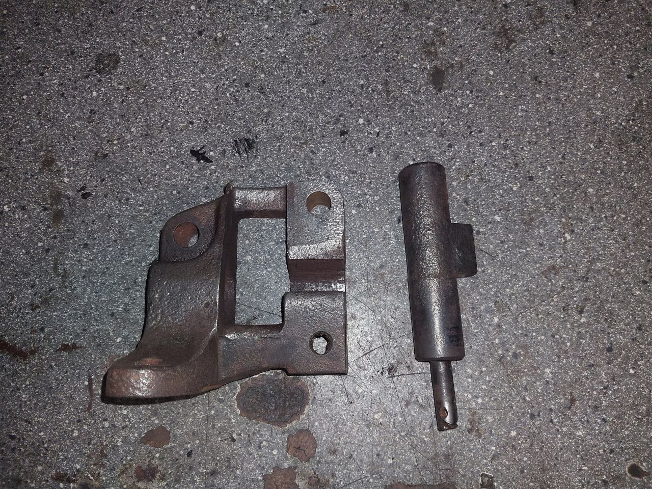

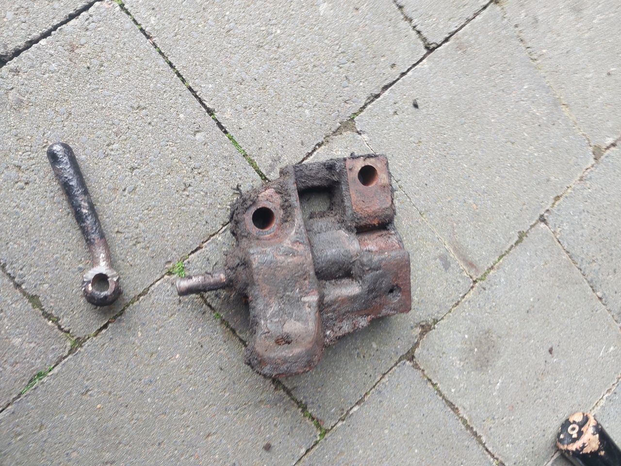

an der rechten Seite der Hecktraverse befand sich Kegelgriff, welche sich nicht bewegen ließ. Ich habe erstmal irgend ne komische Bastelei vom Vorbesitzer vermutet. In dem Sinne wollte ich den Griff entfernen. Dabei stellte ich fest, dass es sich um "Mehr" handelt und der Griff irgendeine Funktion zu haben scheint. Die google Suche und dieses Forum sagten mir, dass es die Arretierung des Heckkrafthebers handelt. Ok, coole Sache. Hinten in der Hecktraverse unter lauter Dreck, Sand, Öl, Dieselsiff konnte ich ein Schmiedeteil erahnen. Erfreulicherweise gingen die 4 M12 Schrauben/Muttern einfach los. Die waren perfekt konserviert.
Der drehbare Bolzen war in seinem Gehäuse natürlich völlig festgegammelt. Etwas Hitze und ein dicker Hammer sorgten für die Trennung beider Teile.
Leider hat der Kegelgriff und die 10mm Welle etwas abbekommen..da muss ich Ersatz beschaffen. Die Teile werden zeitnah lackiert und dann wieder eingebaut. Mit der Heckkraftheberarretierung fährt es sich gleich viel entspannter wenn der Mulcher dran ist....
Daniel

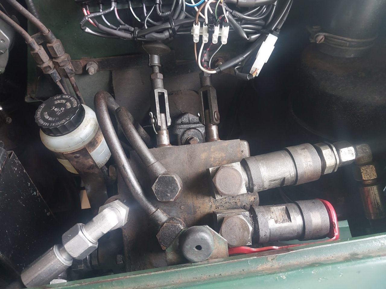

heute wieder ein Tag am 411er. Meine Lenkung verliert etwas Öl. Zum Glück nicht am Lenkhebel unten, sondern der Deckel oder eine Schraube ist undicht. Ist nicht viel, aber nervt, weil es alle paar Monate am Rahmen runterläuft.
Den Vorbesitzer hat das nicht gestört, der hat erstmal kein Öl nachgefüllt. Zumindest war die Lenkung bis zur ersten Inspektion von mir ziemlich leer.
Also heute den Steuerblock der Hydraulik ausgebaut. Das Öl aus der Lenkung abgesaugt und den Deckel abgebaut. Anschließend eine neue Papierdichtung und die Gewinde der Schrauben zusätzlich mit etwas Loctite 577 abgedichtet. Mal schauen, ob es jetzt dicht ist.
Leider sind die Hydraulikkupplungen für die Frontanbaugeräte undicht. Einmal Steckerverbinder gelöst und jetzt tropft es. Da hängt aktuell der Stempel für den Kipper dran. Die beiden Kupplungen muss ich die Tage noch ersetzen.
Langfristing möchte ich die Verrohrung noch ändern. Aber das hat aktuell nicht die höchste Priorität.
Daniel
#581647
Hallo Daniel
Schneideisen hat geschrieben:Leider sind die Hydraulikkupplungen für die Frontanbaugeräte undicht. Einmal Steckerverbinder gelöst und jetzt tropft es.
da sind doch simple O-Ringe mit Stützring verbaut. Als erstes würde ich diese mal ersetzen.
