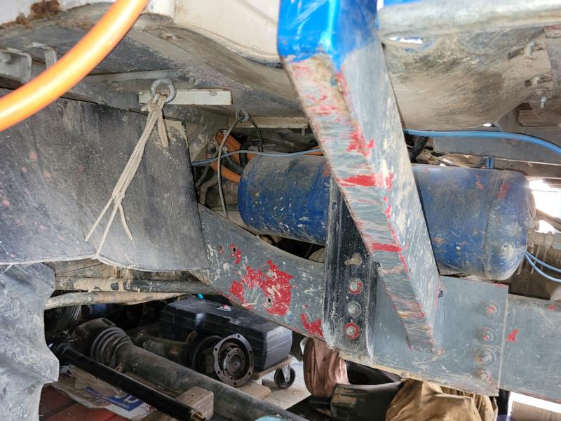

Beim Verladen uns später in der Nacht beim Entladen und parken des ETrialMogs in der geräumigen Werkstatt wieder die gleichen Symptome.
Wer hat bis hier durchgehalten und kann die Frage beantworten: Was mag das nur wieder sein, wie muss ich vorgehen :?:

#581174
Hallo Jürgen
ist das Problem in allen Gängen gfleich oder entsprechend der Übersetzung veränderlich. Den Seitendeckel vom Getriebe kann man doch schnell abnehmen.
Nächster Schwachpunkt wären Kardanwelle bzw die Kreuzgelenke.

Aber, ok, ich leg mich jetzt mal etwas fest, der hoffentlich einzige richtige Schaden ist wohl hinter dem hinteren Getriebeflansch.

Wenn ich das rechte aufgebockte Hinterrad in Fahrtrichtung von Hand drehe, gibt es bei ungefähr jeder ganzen Drehung eine Art kleinen aber relativ leicht zu überwindenden Widerstand verbunden mit einem Klackgeräusch. Drehe ich dann das Rad in die entgegengesetzte Richtung, bekomme ich eine harten Widerstand. Man könnte dies etwa mit dem Verhalten einer Sperrklinke bei einem Zackenrad (Rücklaufsperre) beschreiben.

Hallo Jürgen,
dann kannst du den Antriebsstrang der Vorderachse schon mal ausschließen. Konntest du das Klacken lokalisieren? Kommt es aus dem Differenzial oder Abtrieb Getriebe? Wenn es aus der Achse kommt, kannst du durch die Füll-/ Ablassschraube prüfen, ob da lose Teile liegen. Bei Geräuschen vom Getriebeabgang ist der Aufwand um einiges höher.
Hast du das andere Hinterrad auch mal probiert? Vielleicht befindet sich das Corpus Delicti im Portal.
Ansonsten befürchte ich, dass eine lose Schraube im Schubkugelgehäuse ihr Unwesen treibt.

Das Öl des Hinterachsdifferenziales habe ich abgelassen und mir kamen keine Brocken entgegen.
Der Versuch mit einer Kamera in die Achse zu schauen brachte mir nicht die gewünschte Bestätigung, dazu ist leider die in die Jahre gekommene Kamera zu groß und kann nicht genügend um die Ecke schauen.

Alex, da Du ja nur auswerten kannst, was ich Dir schreibe hier noch weitere Beobachtungen die ich Dir / Euch vorenthalten hatte. Das Klacken kommt
1. in ganz regelmäßigen Abständen. Damit schließe ich ein loses sich verklemmendes Teil, zb. eine lose Schraube in der Schubkugel oder sonstwo aus.
2. genauso wenn man statt am angehobenen rechten am linken angehobenen Hinterrad dreht.
3. nach relativ genau einer Drehung eines der beiden Räder um 340°
4. eher aus dem hinteren Bereich des Antriebsstranges
Derzeit habe ich eine entsprechend große Vermutung / Hoffnung (>90%) für den Fehler. Und wenn es dieser ist liegt das Ersatzteil schon die ganze Zeit in meinem Lager unter dem Unimog.
