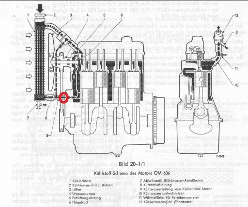

Hallo Jürgen,
so was in der Art wird wohl hinkommen vielleicht ein bisschen kleiner für den OM636 die Wasserpumpe EWP115 in 12 Volt Nylon von Davies Craig bringt ja eine Fördermenge von 115l/min bei 13,5V ich vermute mal die Verbaute Wasserpumpe im OM636 hat nicht ansatzweise so eine Leistung (vielleicht kennt sich hier im Forum jemand damit aus und kann Zahlen dazu nennen). Als Einbau Ort wäre beim 411er mit Zweiwege Thermostat vermutlich irgendwo zwischen Motor und Lenkgetriebe der richtige Platz dafür müsste ich aber die Verschlauchung deutlich anpassen.
Gruß Andreas
Kühlung OM636 pos Pumpe.jpg (49.03 KiB) 1872 mal betrachtet
