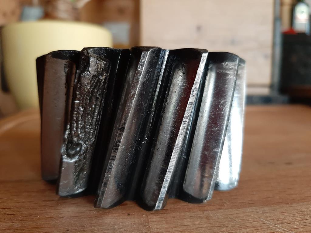

Hallo Helmut, Hallo Mogler
ich wollte meinen Beitrag hier zum Abschluss bringen.
Die Ursache für den Metallabrieb im Vorgelege war das Antriebszahnrad. Es hat einen Zahnschaden :shock: , die Zahnflanke ist zum Teil ausgebrochen und die kleinen Metallteilchen haben sich zudem über die Radlager her gemacht :fluch
Resumee: Radsatz erneuert und alle Lager im Vorgelege.
Bleibt Gesund und nutzt die Zeit zum Mog verwöhnen :party
Grüße aus Bayern
B ernd
#540136
Hallo Bernd
ich vermute da war mal Gewalt im Spiel und es wurde nur das Bruckstück rausgepult. Passiert z.B. mit "Schwung" ne Wurzel rausreißen oder Räder drehen durch und ein Rad bekommt plötzlich Grip.
Nach dem Motto fährt ja noch dann einfach weitergefahren.
