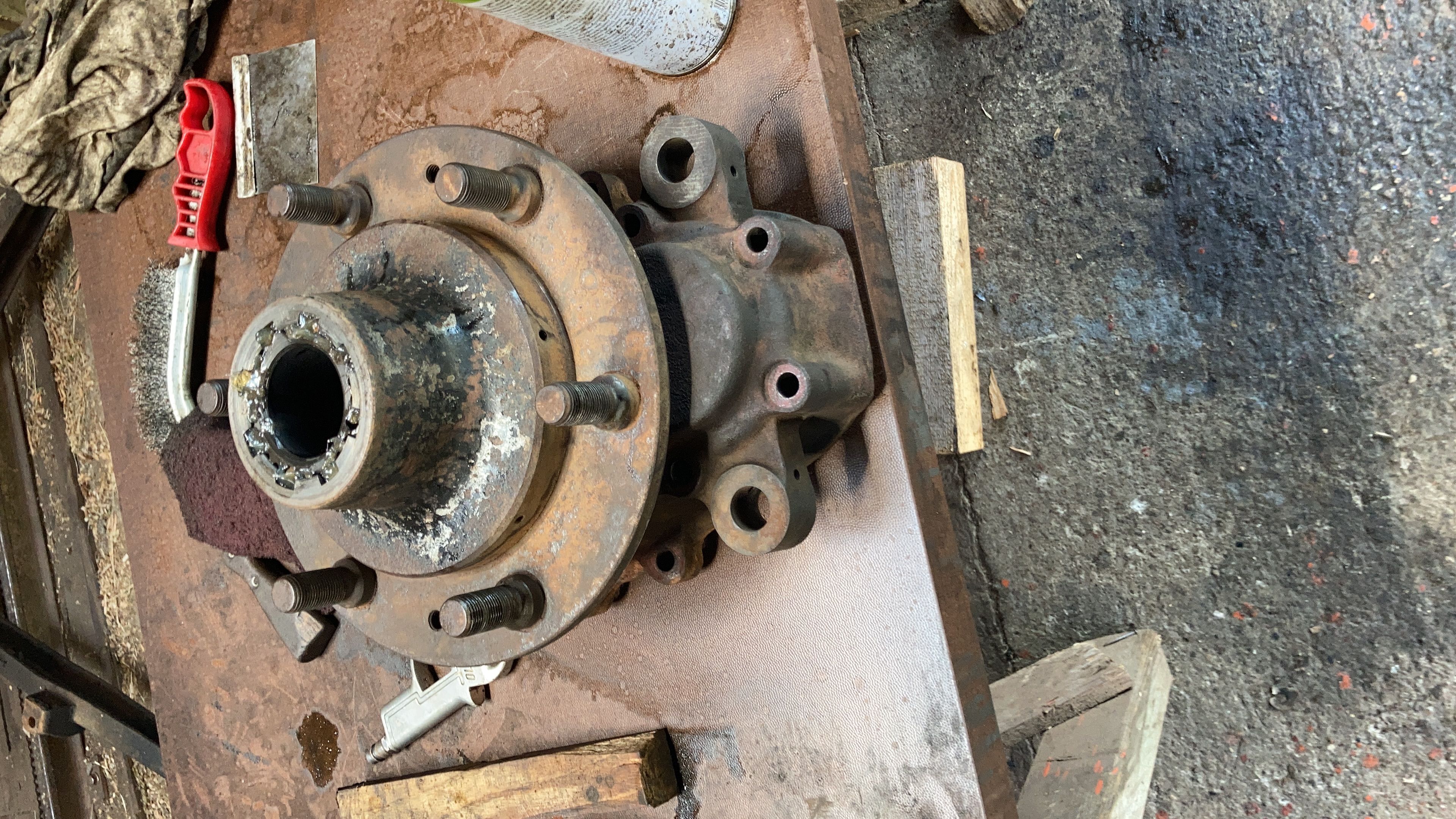

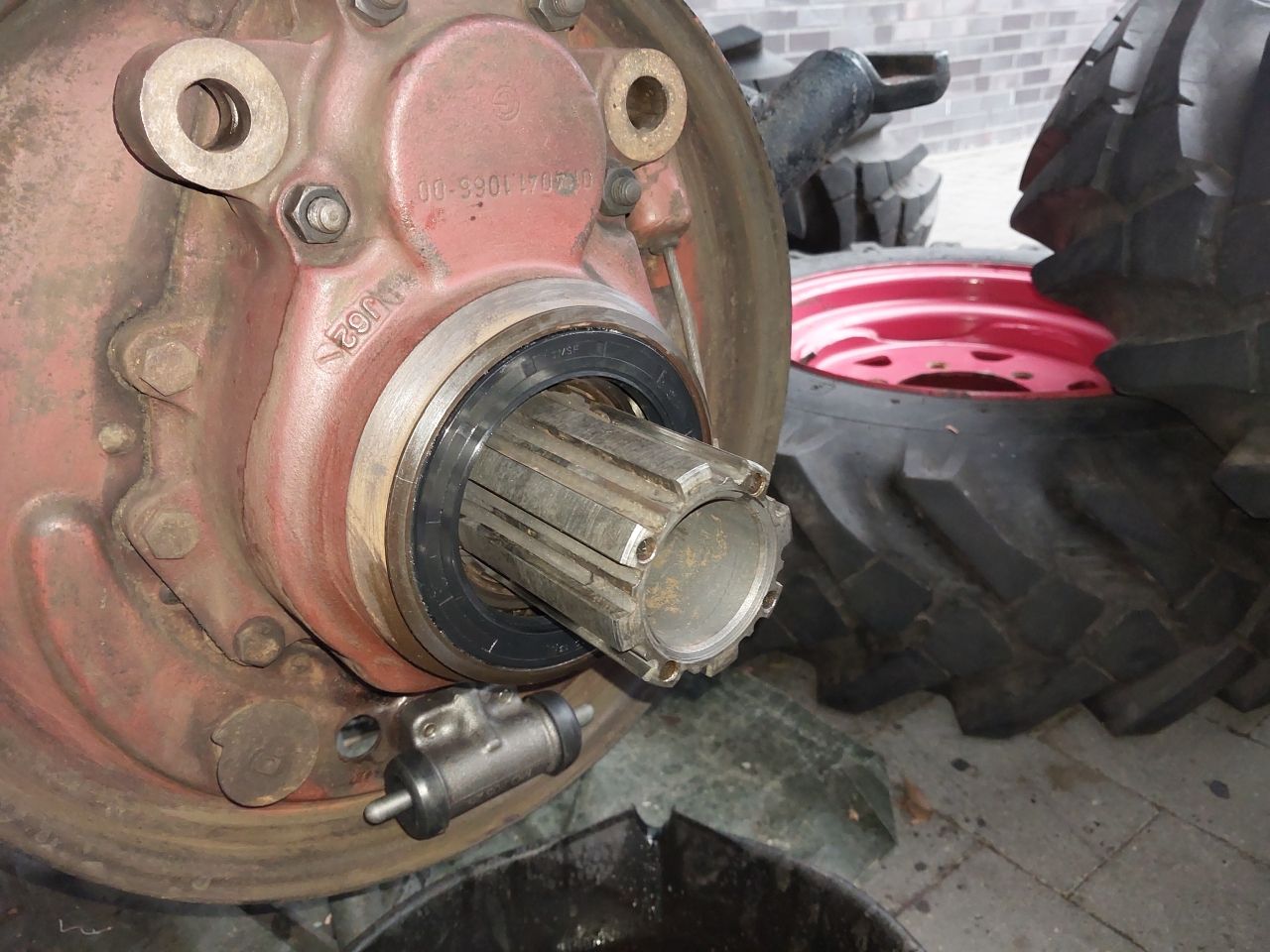

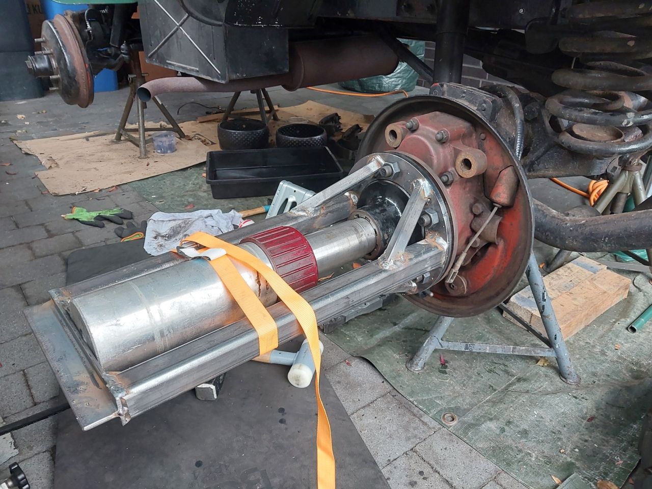

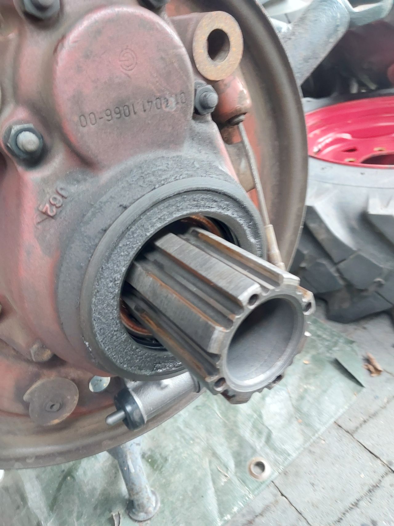

Hallo Forum,
gerade mal die Kaffeepause nutzen, um etwas hier zu schreiben. Ich habe meine Abziehhvorrichtung fertig verschweißt. Anschließend alles zusammengebaut, den 20t Stempel eingesetzt und losgepumpt. Nach einem kleinen Geräusch, lies sich die Nabe recht einfach abziehen. Ich kann jetzt nicht beurteilen, welche Zugkraft das war, kein Manometer an der Hydraulik.
Der WeDi ist undicht. Sieht man deutlich. Die Welle hat auch leichte Einlaufspuren. Bin mir unsicher, ob ich da jetzt nen SpeedySleve draufmache. Vom Maß gibt es nen Passenden. Da fehlt mir irgendwie die Erfahrung.
Anbei einige Eindrücke.
Jetzt gehts am Mog weiter. :technik
Daniel

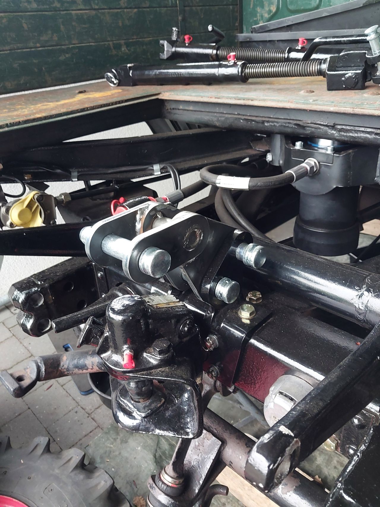

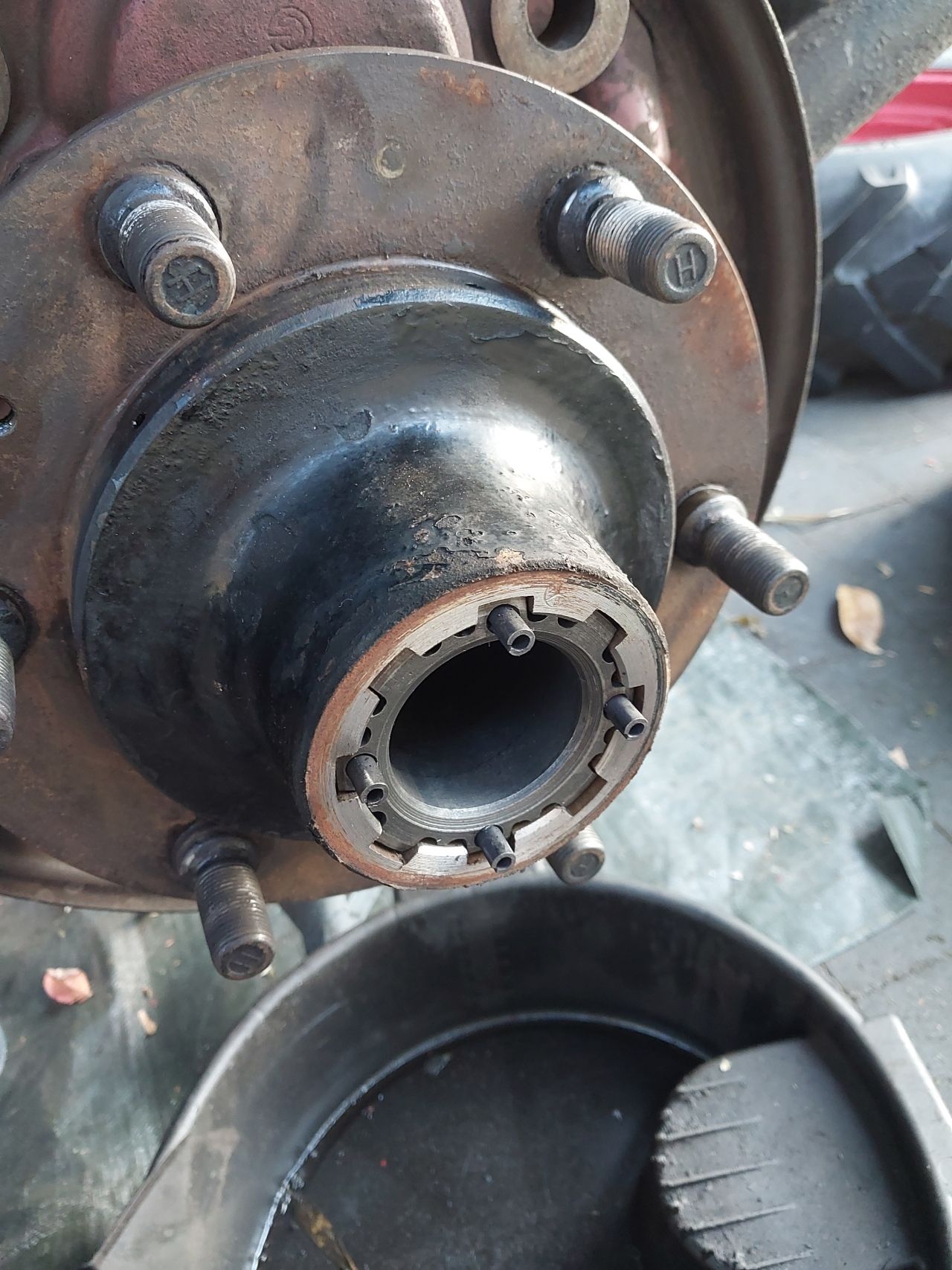

Guten Abend,
der neue WeDi ist an der Radnabe eingebaut. Auf die Radnabe kommt ein SpeedySleeve, damit der WeDi auch optimal dichtet.
Da ich eh am Schweißen war, habe die die Laserteile meiner Oberlenkerverlagerung auch gleich mitgeschweißt. Jetzt ist am Mog alles Kat. 2.
Schönes Wochenende & Gruß
Daniel

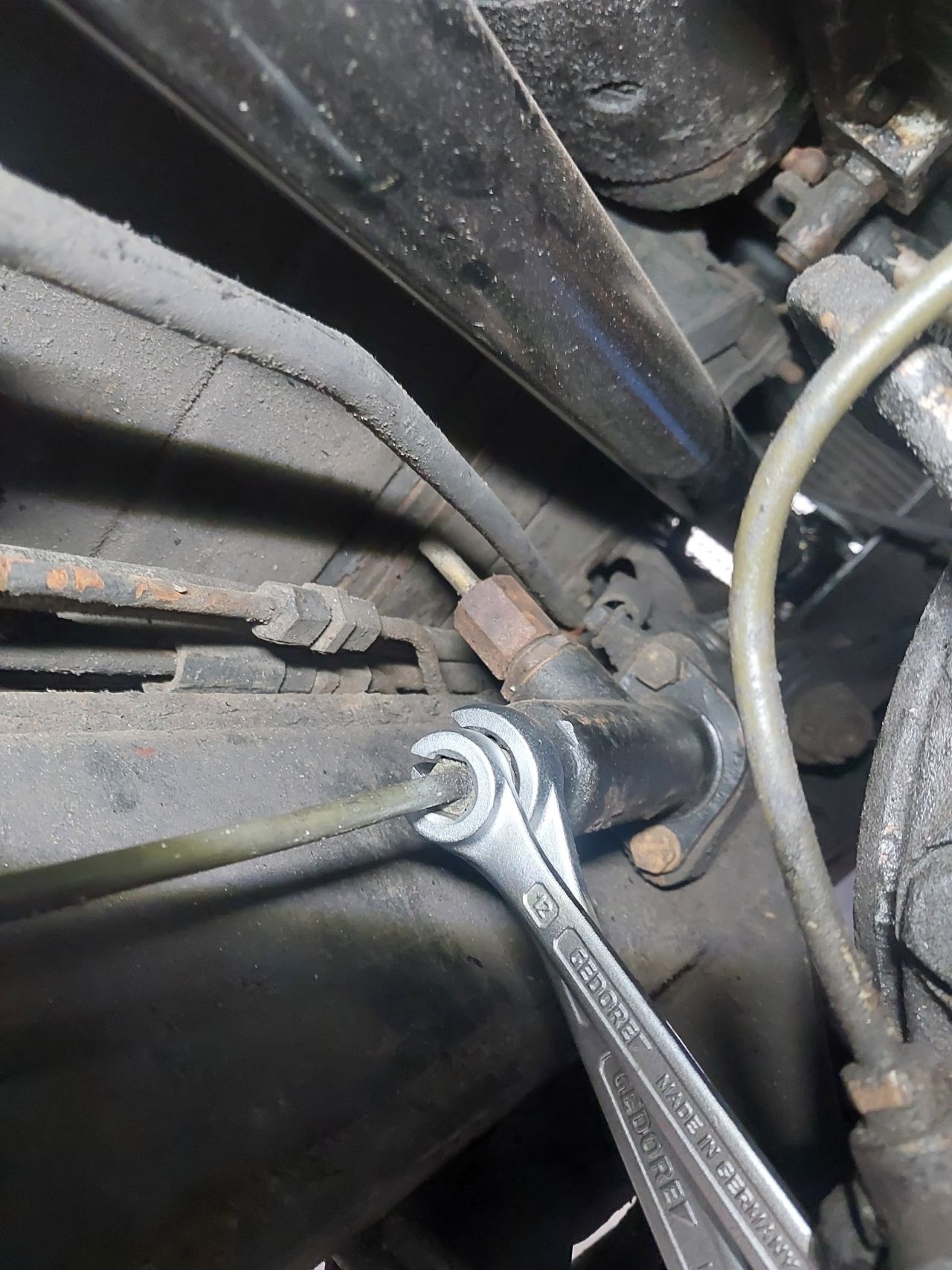

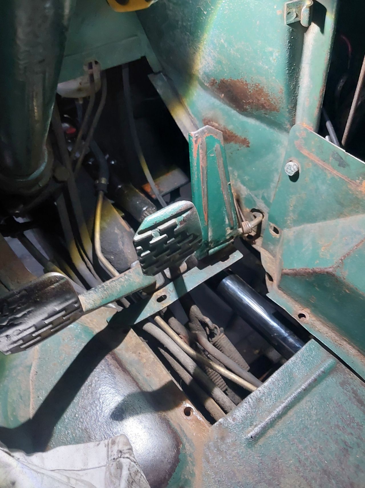

Hallo Forum,
heute wollte ich "mal eben" den HBZ ausbauen.... hat nicht geklappt. :(
Wie bekommeich die Bremsleitung (druckseitig) gelöst? Da kann man keinen offenen Ringschlüssel ansetzen. Vermutlich muss die vordere Zapfwelle raus, damit man etwas Freiraum zum Drehen des Schüssels hat. Oder gibt es da nen anderen Trick?
Die Leitung vom Vorratsbehälter habe ich los, das war einfach. Ich habe vorher als Akt der Verzweifelung noch die Bleche im Fußraum losgenommen. Das hätte man sich sparen können.
Anbei ein paar Bilder.
Daniel
