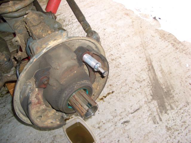

Dür die Bolzen der Bremse kannst Du dir nen Abzieher aus ner Schraube und nem Stück Rohr selber bauen. Geht sonst auch mit nem Gleithammer raus.

Bezüglich der Bremsbackenbolzen hoffe ich, dass sie richtigherum verbaut sind. Wenn ja befindet sich auf der Außenseite ein Gewindeloch für eine M10er Schraube oder Gewindestange. Mit einem passenden Stück Rohr dessen Innendurchmesser gerade größer ist als der Bolzen Außendurchmesser, einer langen Schraube, ein paar kräftigen Unterlegscheiben und einer Mutter hast Du Dir schnell einen Abzieher gebastelt:

Ahh ich hatte das Loch im Bremsbackenbolzen zwar gesehen, allerdings vor Dreck kein Gewinde erkannt - das ist abolut durchdacht und werde ich so auch machen! - Vielen Dank!
