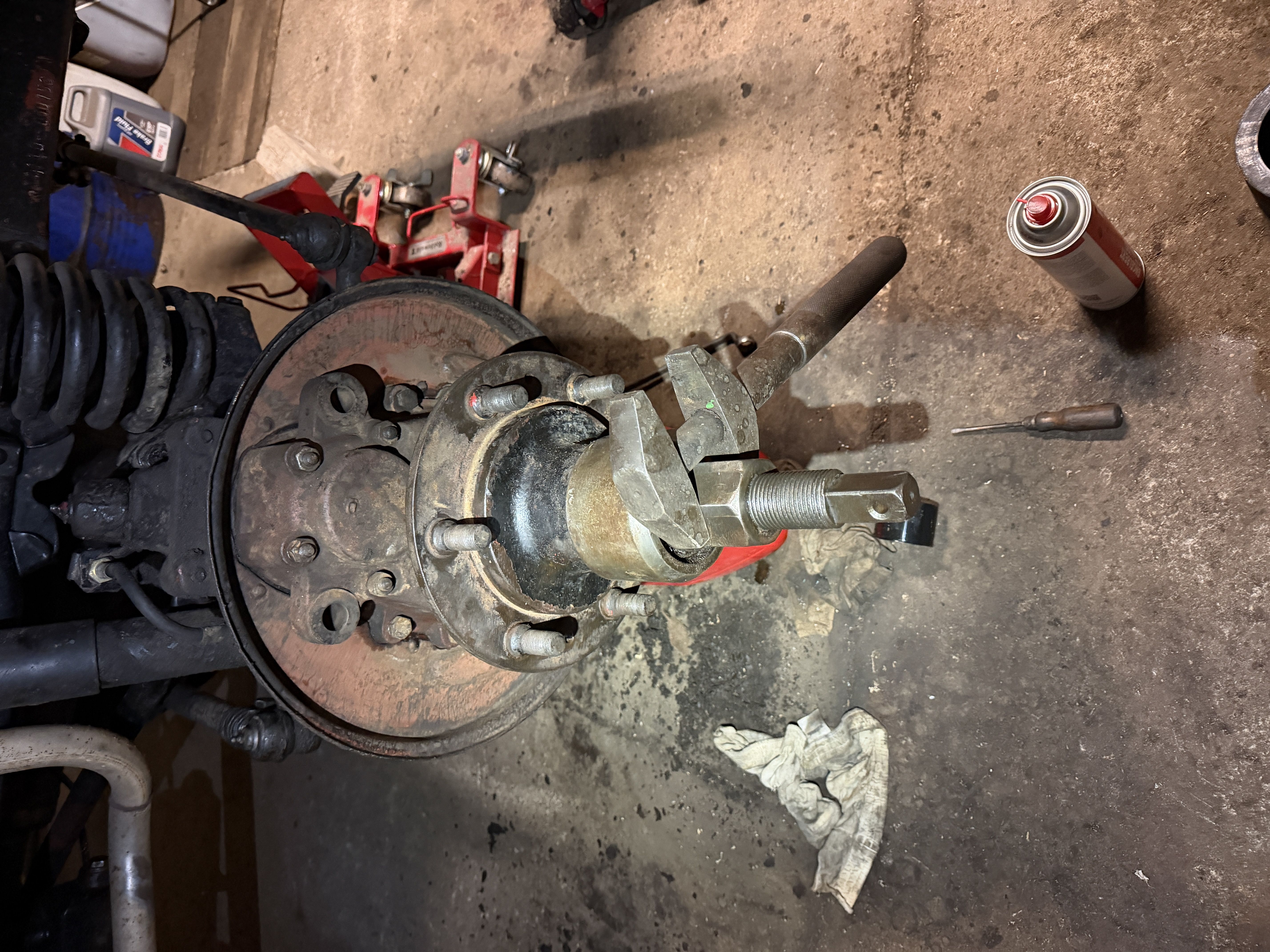

Guten Morgen!
Vielen Dank für eure Einwände!

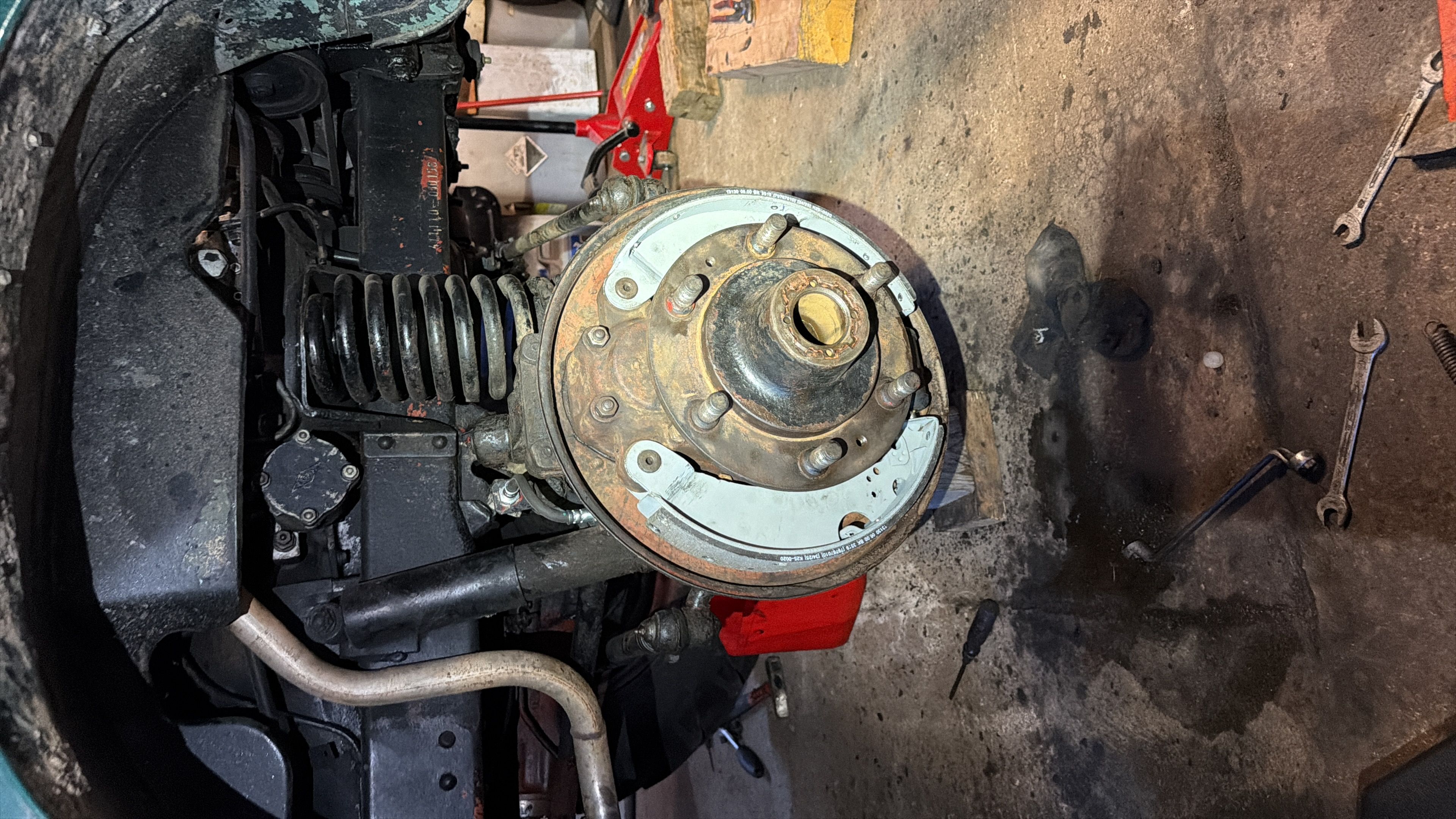

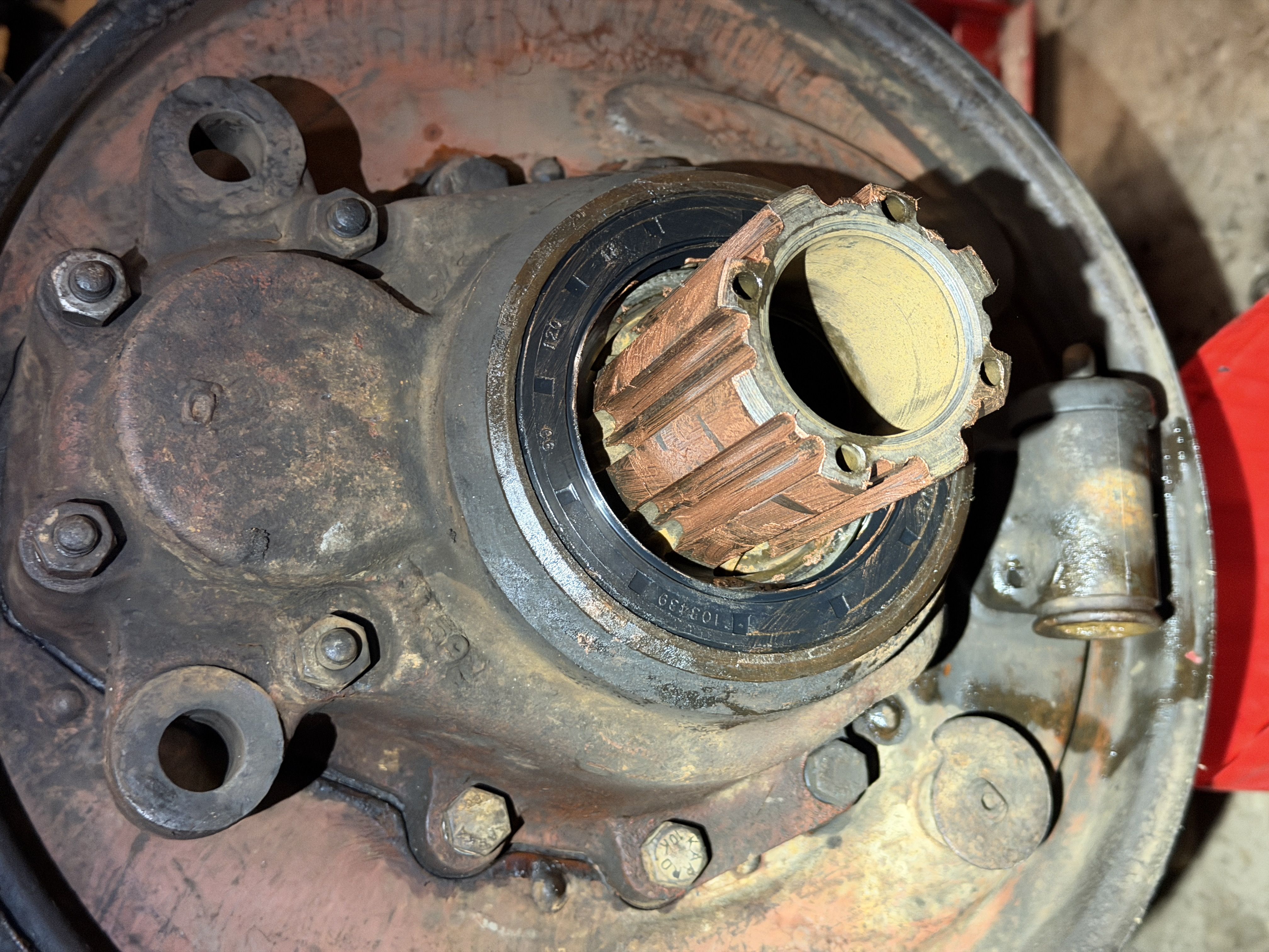

Wir haben uns gestern getroffen und es nun tatsächlich wie von Jürgen vorgeschlagen gemacht.
Erstmal die Ölablassschraube des Vorgelege gelöst - hier kam auch noch einiges raus und das Öl sah tatsächlich auch noch ziemlich gut aus.
Dann haben wir dank es Spezialwerkzeug innerhalb von 2 Stunden die Radnabe abgezogen, den WeDi gewechselt, alles sauber gemacht und die Radnabe wieder aufgedrückt.
Wahnsinn was da für eine Kraft nötig ist. Regelmäßig ist der Reifen auf der Fahrerseite mit durchgerutscht, weil ja das Differenzial gesperrt war.
Die Bremsleitung und den Radbremszylindern haben wir auch gleich demontiert.
In welcher Position sind die Exenter eigentlich zurückgestellt?
Im Bereich der Doppelgelenkwelle werde ich tatsächlich erstmal alles sauber machen und dann prüfen was, wo und wieviel ausläuft - ggf. Wird das dann ein Projekt für den nächsten Winter.
Als nächstes geht es jetzt also mit der Bremse weiter.
Nachdem ich alles neu mache überlege ich das System mit Silikonbremsflüssigkeit DOT 5 von Mike Sanders zu betreiben. Hat jemand von euch damit schon Erfahrungen?
Neuer Wedi verbaut
Neuer Wedi verbaut
Leider auf dem Kopf. Es wirkt als läuft das Öl zwischen Ankerblech und Vorgelege heraus
Blick ins Lager
Blick ins Lager

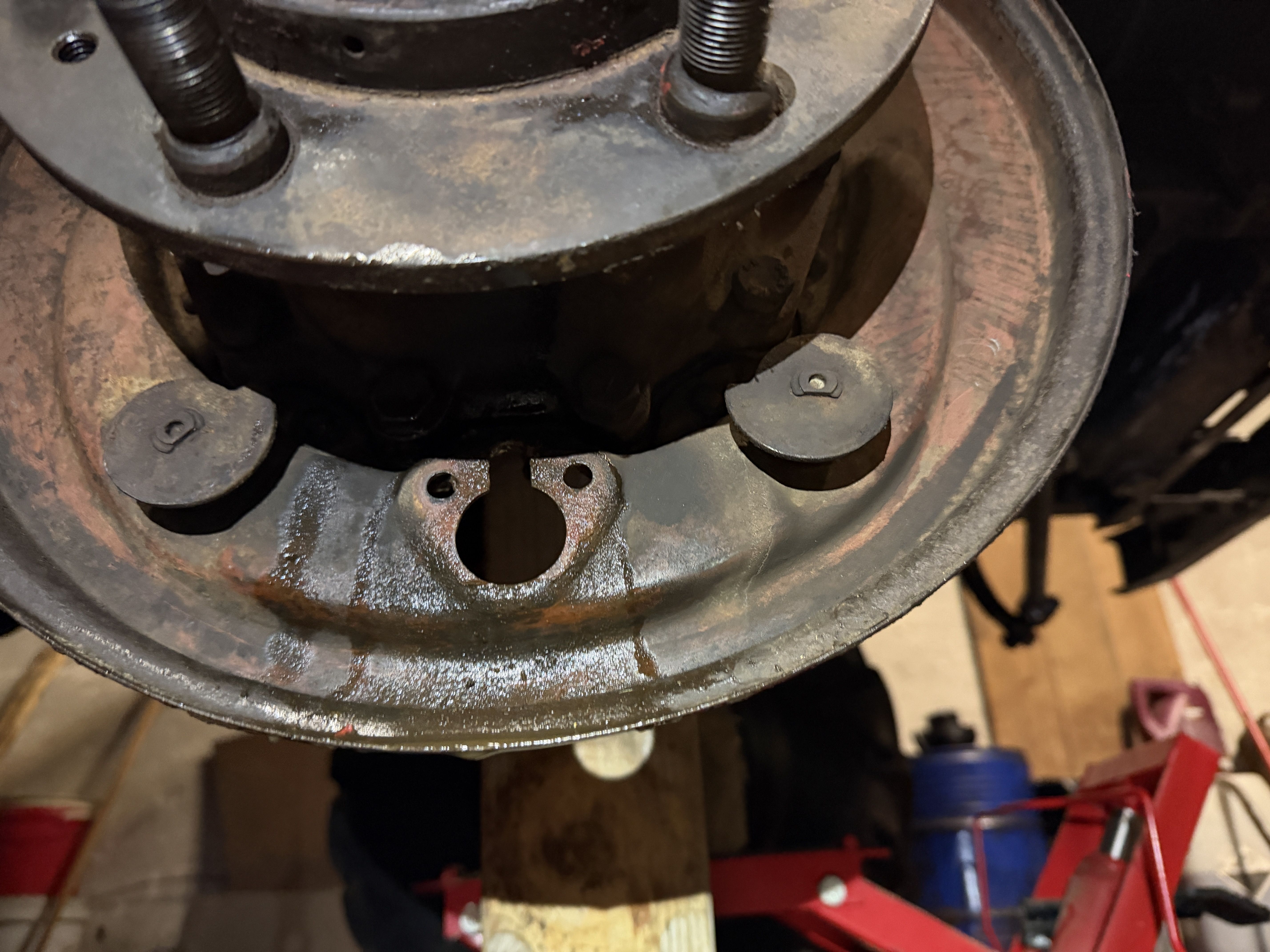

Bremszylinder raus und alles gereinigt
Wieder zurück - mit dem entsprechenden Werkzeug kein Problem

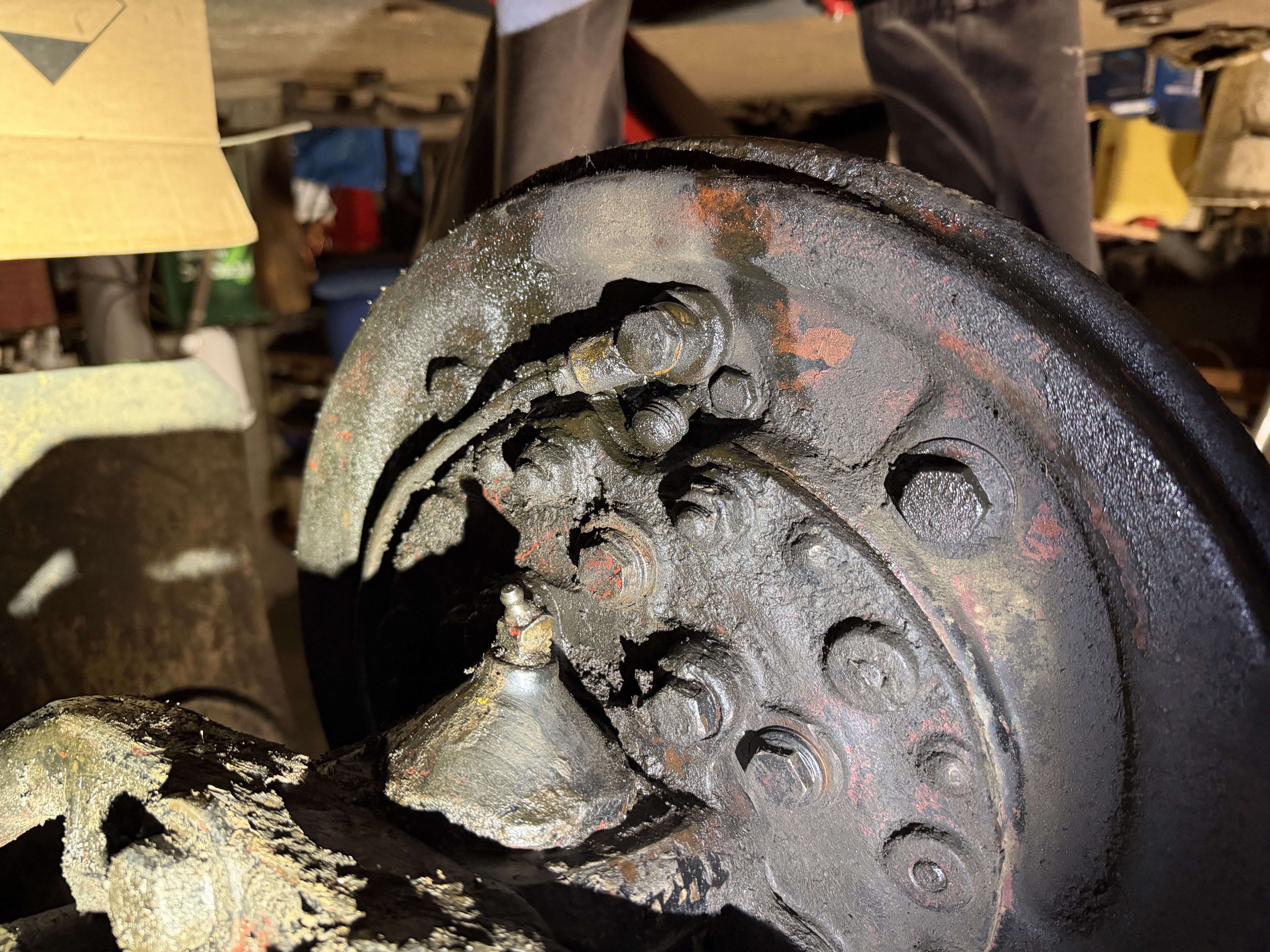

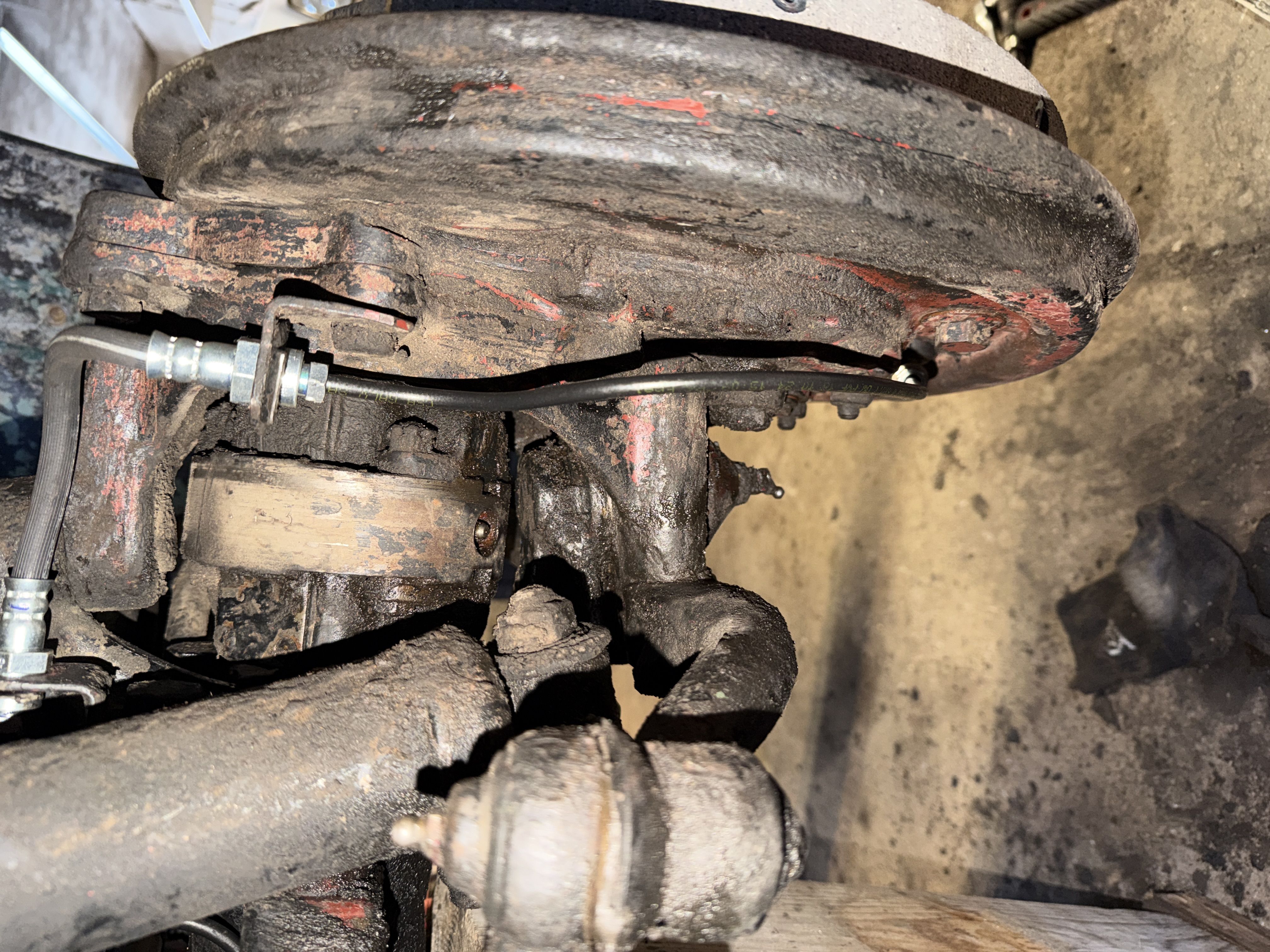

Wir haben die Bremsleitungen an den Verteilern am Rahmen und der Vorderachse gelöst und die Leitung und den Schlauch vorn links erneuert.
Dann die neuen Beläge aufgenietet und die Bremse wieder zusammengebaut. Bei der Gelegenheit haben wir gleich alles abgeschmiert-in etlichen Schmiernippeln war vermutlich die letzten 30 Jahre kein Fett mehr :x
Die Bremse wird mit den Exzentern so eingestellt, dass sie leicht schleift und dann wieder etwas zurück, oder?
Die hintere Bremse haben wir auch geöffnet und das Handbremsseil nur mit Hitze davon überzeugen können, dass es die Bremse verlassen muss :lol:
Hat jemand einen Tipp wie man am Besten an die eingegangenen Bremsseile kommt?
Wir haben gedacht die einfachste Lösung wäre es den Batteriekasten abzubauen, dann müsste man doch ganz gut ran kommen?
Die Pritsche wollten wir eigentlich auch abnehmen, haben dann aber festgestellt, dass die Bretter geschraubt sind und ich bezweifle, dass man die raus bekommt ohne sie abzuflexen…
Vielen Dank Manfred für die Infos, wenn wir an den Motor gehen bin ich über jede Info dankbar!
Als ich heute unter dem Mog lag hab ich vorne rechts einen Balg gesehen der an der Pneumatik hängt. Ist das die „Frontpneumatik“ oder wozu ist der gedacht?
Beste Grüße
Martin
Das ist der ominöse Balg
Hinter den Kulissen - Reinigung folgt
Bremse wieder frisch

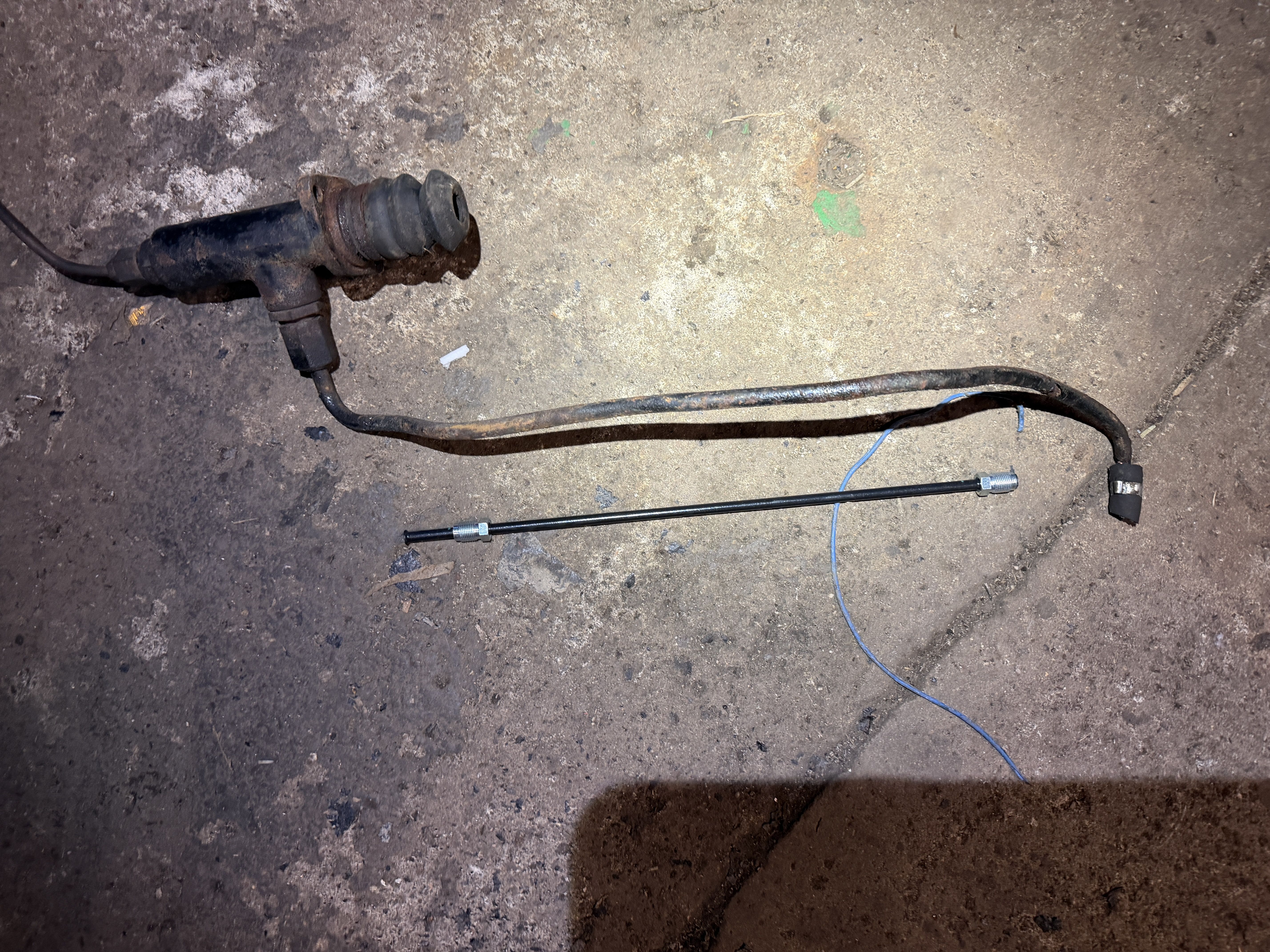

Über die Feiertage ist nicht so viel passiert wie ich mir gewünscht hätte, allerdings sind zumindest die Handbremsseile herausoperiert und der Hauptbremszylinder ist auch demontiert.
Leider passt die Leitung die ich vom HBZ zum Ausgleichsbehälter bestellt habe nicht. Auch finde ich mit der originalen Nummer 4114200033 aus dem Ersatzteilekatalog nirgendwo eine passende Leitung - hat jemand einen heißen Tipp wo man die bestellen kann oder ist das nun das erste Unimogteil das es so nicht mehr gibt und ich muss etwas basteln?
#583776
Hallo Martin
Im Zeitraum 2019/2020 hatte ich eine solche (nicht gleiche?) Leitung für U411 mit neuer Achse / zweistufigen HBZ von Mogparts bezogen. Die hatten sie sporadisch mit längerer Lieferzeit im Programm. Also evtl. dort mal anfragen, wann/ob wieder etwas aufgelegt wird. Habe mir damals interimsweise selbst eine Leitung aus Weichkupferrohr hergestellt. Denke, dass dir in einer LKW-Werkstätte evtl. rascher nach deinem Original etwas gebogen, gebördelt werden kann. Kenne auch Unimogfahrer, die sich für diesen Zweck bei einem Hydraulikspezialisten einen Schlauch pressen ließen.
