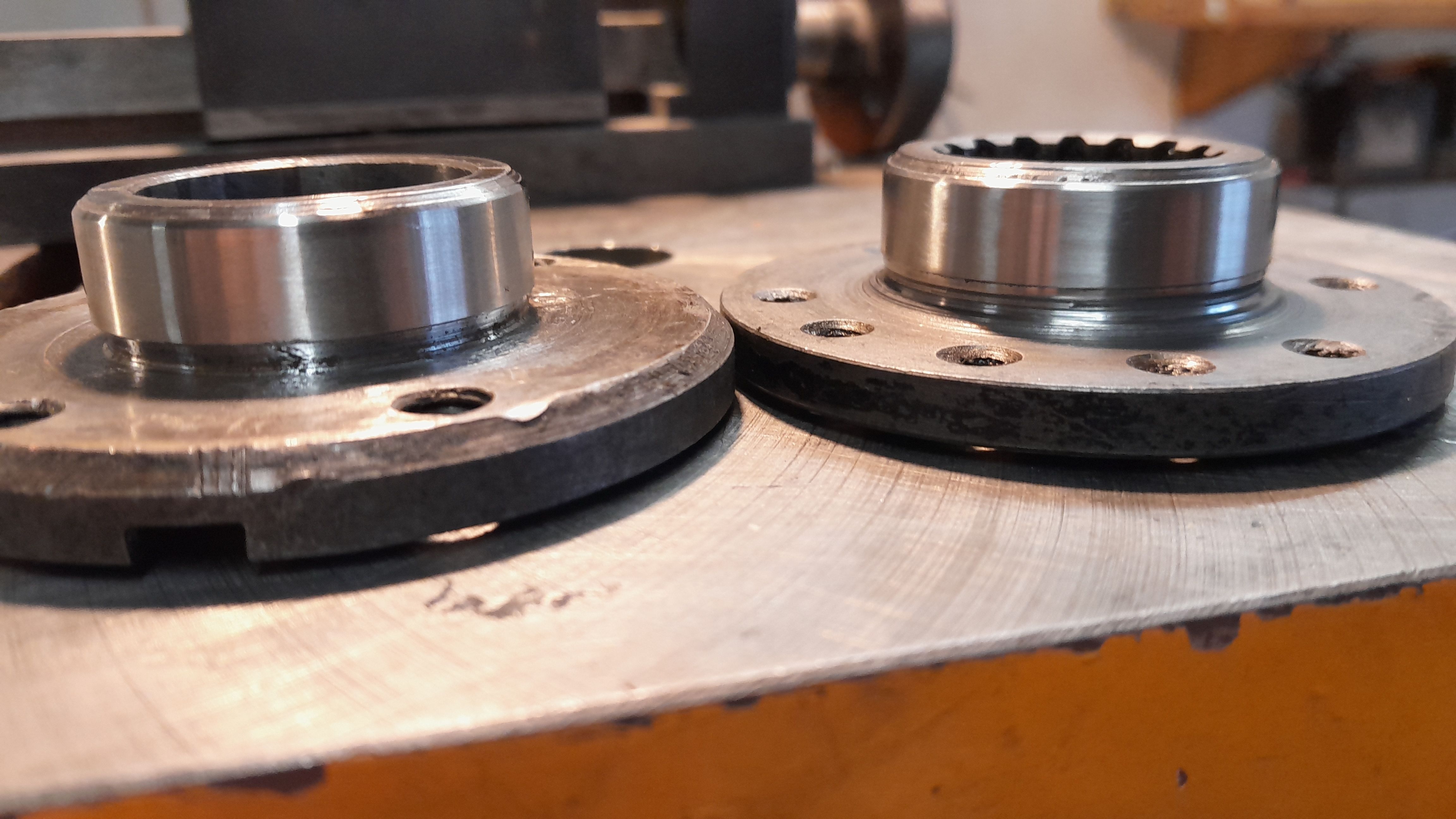

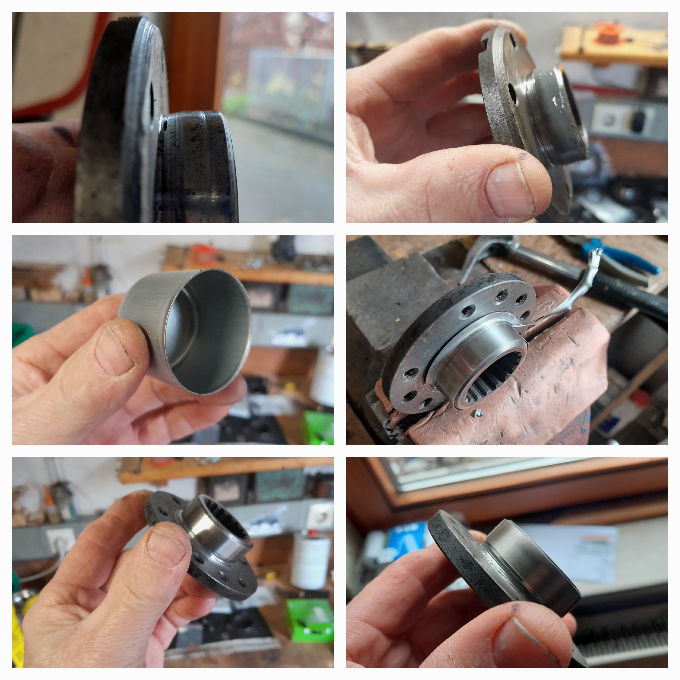

Dann noch auf die Zaofwellenanschlußflansche speedi sleeve aufgezogen. Bedingt durch die Oberfläche eines Flansches habe ich an diesem die Schadstellen mit Epoxidspachtel verfüllt und direkt danach die Hülse aufgeschlagen. Maßbedingt konten die Hülsen nicht ganz aufgeschlagen werden, sodass am Bundende ein leichter Hülsenüberstand entstand. Diie nötige Angleichung der Hülse an die Teilekontur habe ich daher auf der Drehbank vorgenommen (Feile, 1000er Schmirgelleinen)
