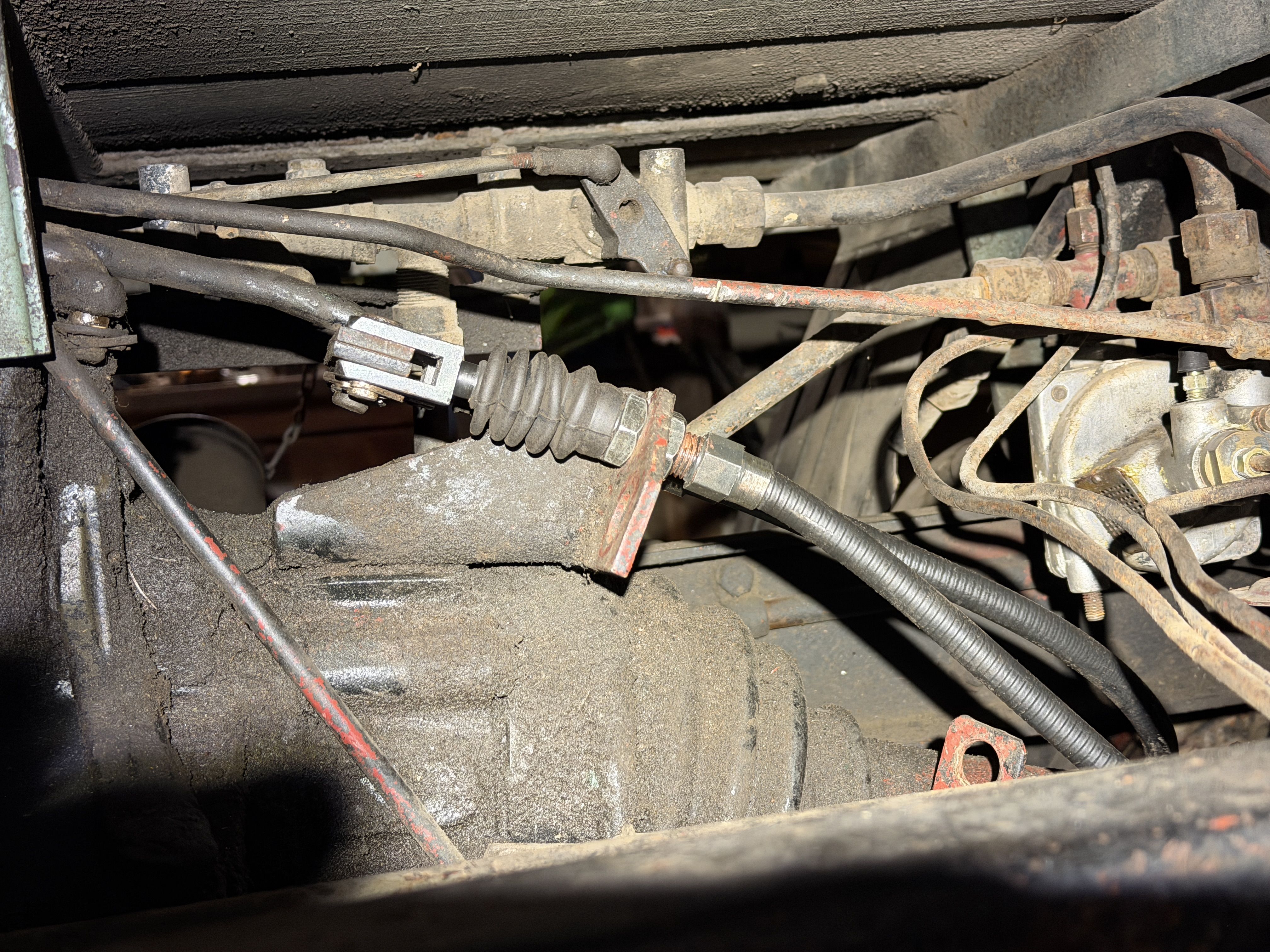

Hallo ihr Lieben,
In der letzten Zeit ist nicht viel am Mog passiert, es lagen einfach zu viele andere Sachen an - gestern ging es aber endlich weiter.
Die Bremsen hinten sind nun komplett, wir haben sie auch direkt über die Exenter eingestellt und auch die Handbremsseile ausgetauscht.
Die Handbremse wird ja über das Zahnrad an der Bremse eingestellt - das haben wir auch gemäß der Anleitung gemacht. Aber wozu ist das lange Gewinde an den Bremseilen und die Kontermuttern gut?
Ich habe mich nun durch die Betriebsanleitung und das Werkstattbuch gewühlt, aber nichts sinnvolles gefunden?
Wir sind beim einstellen so vorgegangen:
Erst über die Exenter die Betriebsbremse eingestellt, bis der jeweilige Belag schleift und dann etwas zurück. Anschließend haben wir die Seile eingehangen und die Handbremse mit dem Zahnrad ebenfalls so eingestellt, dass sie schleift und dann etwas zurück. Dennoch kann man den Handbremshebel deutlich mehr als 3 Rasten nach oben ziehen - die Handbremse ist dann aber auch fest.
Was genau lässt sich also vorne noch einstellen? Kann man hier den „Hebelweg“ bestimmen?
Aktuell 3 Gewindegänge zu sehen
#584215
Hallo Martin
Nachdem die beiden Seile sozusagen als Waage am Gestänge hängen, ist es nicht gesichert, dass beim anziehen der Handbremse beide Seile (und damit die Bremsbacken) gleichermaßen beaufschlagt werden. Das sind zwar geringe Unterschiede, aber über die Schrauben kannst du diese entstehenden kleinen Bremsunterschiede dann ausgleichen.
