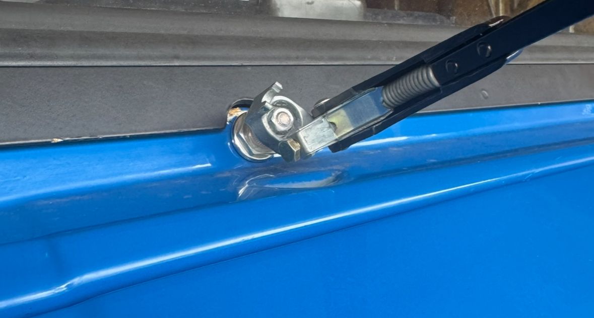

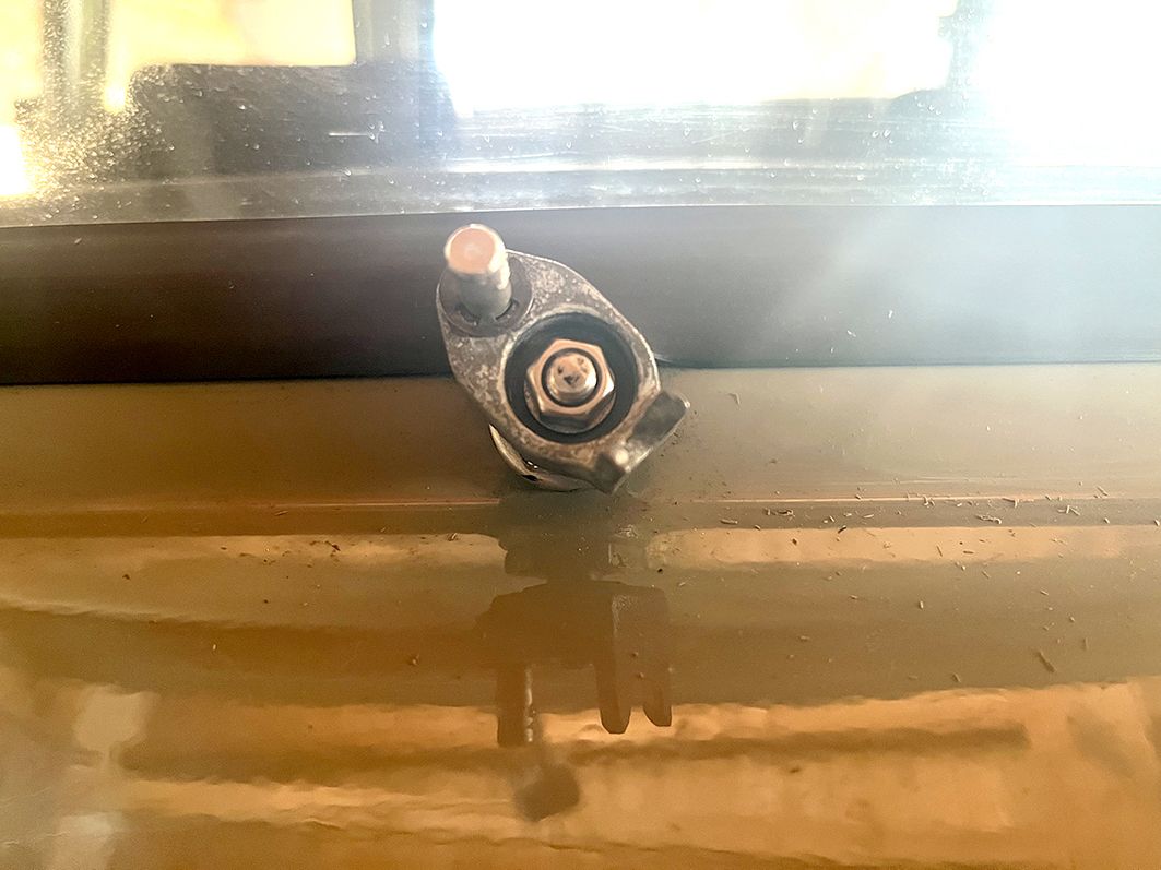

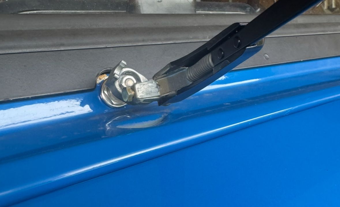

Ich habe dann noch die Bilder von den Adaptern sowie den Wischerarmen, die auf diesen Adaptern verschraubt werden.So hatte ich es damals übernommen vom Vorbesitzer. Aber eben in Einzelteilen und nicht montiert. Das ist jetzt mein Problem. Wie bringe ich das wieder funktionierend zusammen. Oder aber bin ich auf dem komplett falschen Weg?
Bei den neuen Abbildungen der Wischerarme habe ich nur gesehen, das diese vorne abgewinkelt sind sowie unten in der Mitte eine durchgängige Öffnung zum Aufsetzen auf die Antriebsachsen haben. Passen dann also auf die Verzahnung der raustehenden beiden Antriebsachsen. Dann sind die jetzt montierten Adapter nicht mehr nötig. Das habe ich doch richtig verstanden.

Hallo Rolf,
nach deinen Bildern zu urteilen hast du die Adapter um 180 Grad. verdreht auf die Wischerachsen montiert. Der Mitnehmer steht bei dir momentan nach unten er muss oben sein und der Zapfen an dem du den Wischerarm anschraubst unten. Wenn du dann den Wischerarm zur Scheibe kappst greift der Mitnehmer in den Wischerarm und er kann sich nicht mehr verdrehen.
Gruß Peter

Habe die Aufsätze (Adapter) nun in die richtige Position gebracht sowie die Arme aufgeschraubt. Der Wischermotor ist in Ordnung. Da sind keine Zahnräder defekt. das habe ich nachkontrolliert.
