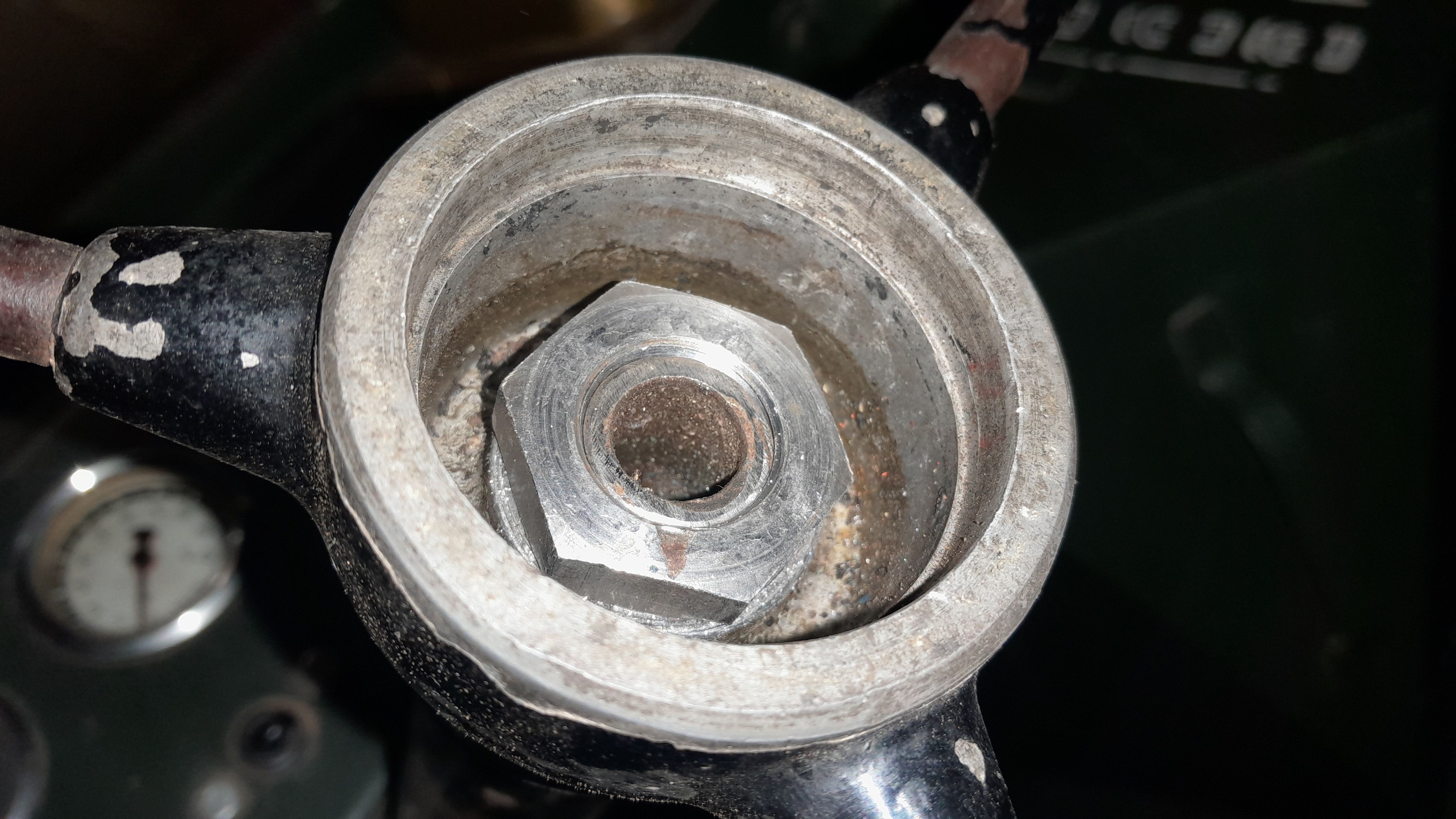

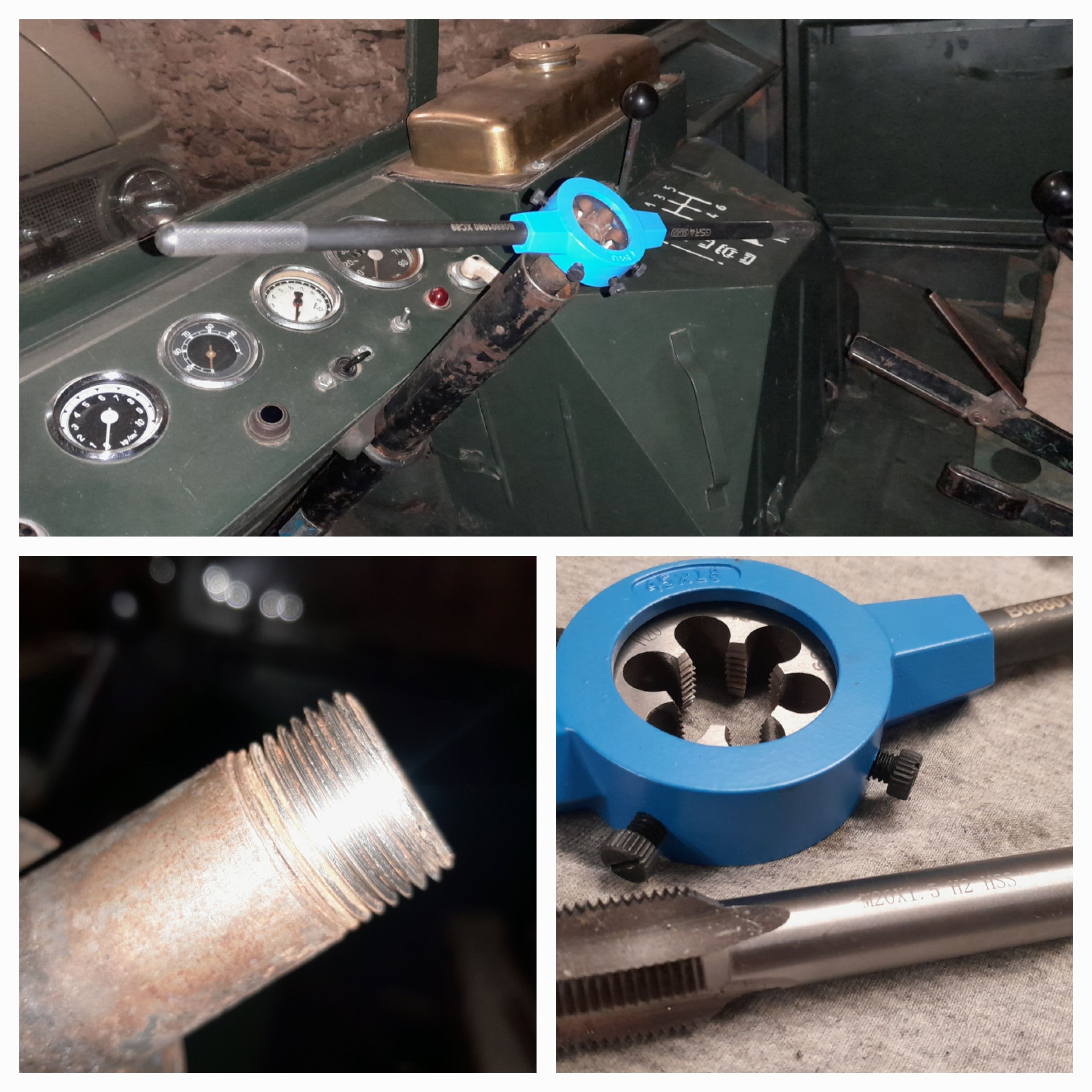

Die Lenkung ist montiert, Bodenbleche wieder eingesetzt. Jetzt fehlt nur noch die Sicherung für die Kronenmutter des Lenkhebel und das Lenkrad muss auch noch aufgesetzt werden. Hier muss ich aber vorher noch das M20x1,5 Gewinde an der Lenksäule nachschneiden, auf dem die (noch gute) Mutter nicht richtig greifen mag.

Was gibt es schöneres als sauber laufende Gewinde :spitze . Das M20x1,5 an Lenksäule und Mutter sind nachgeschnitten und das Lenkrad sitzt an seinem Platz. Jetzt muß ich noch 0,25ltr Öl ins Lenkgetriebe einfüllen.

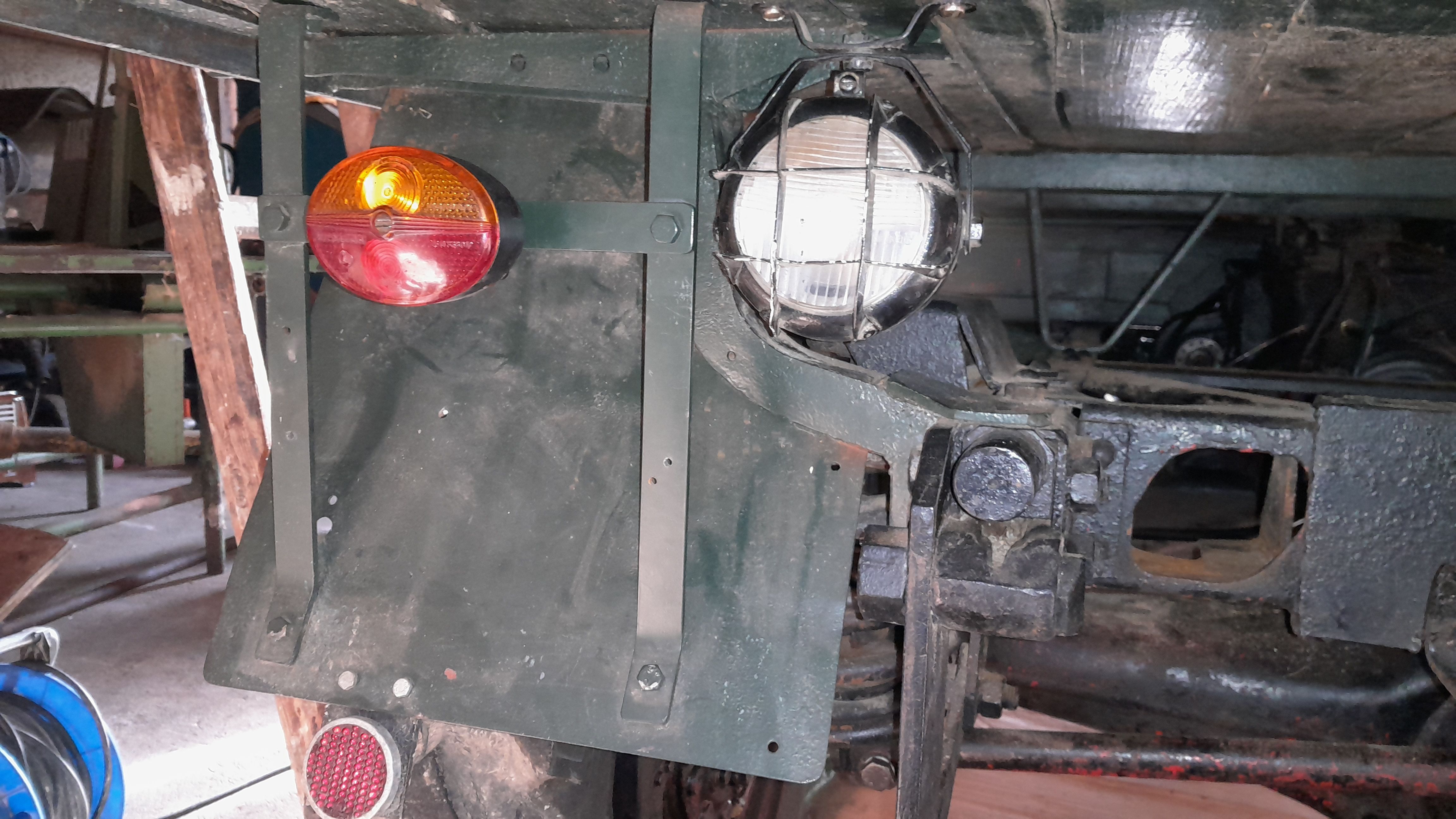

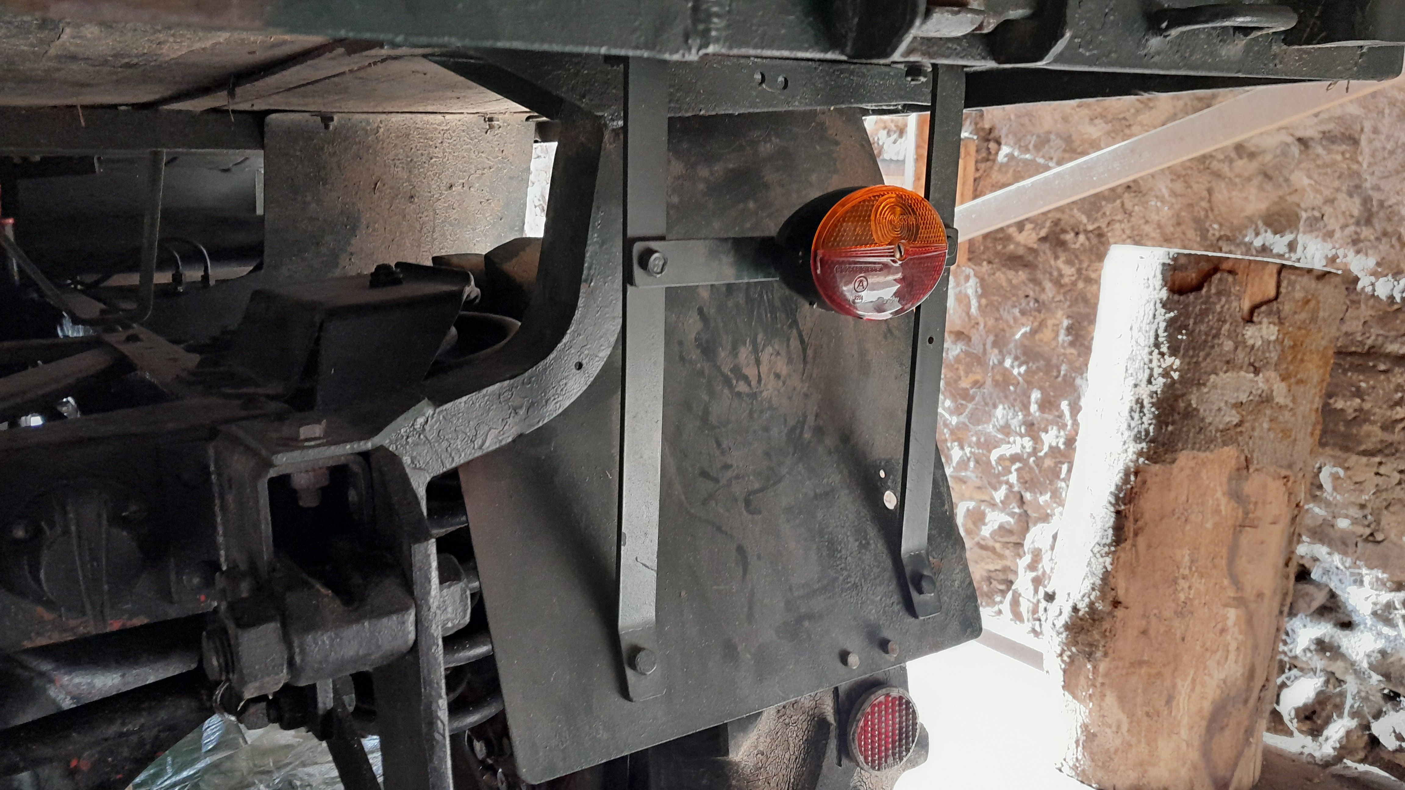

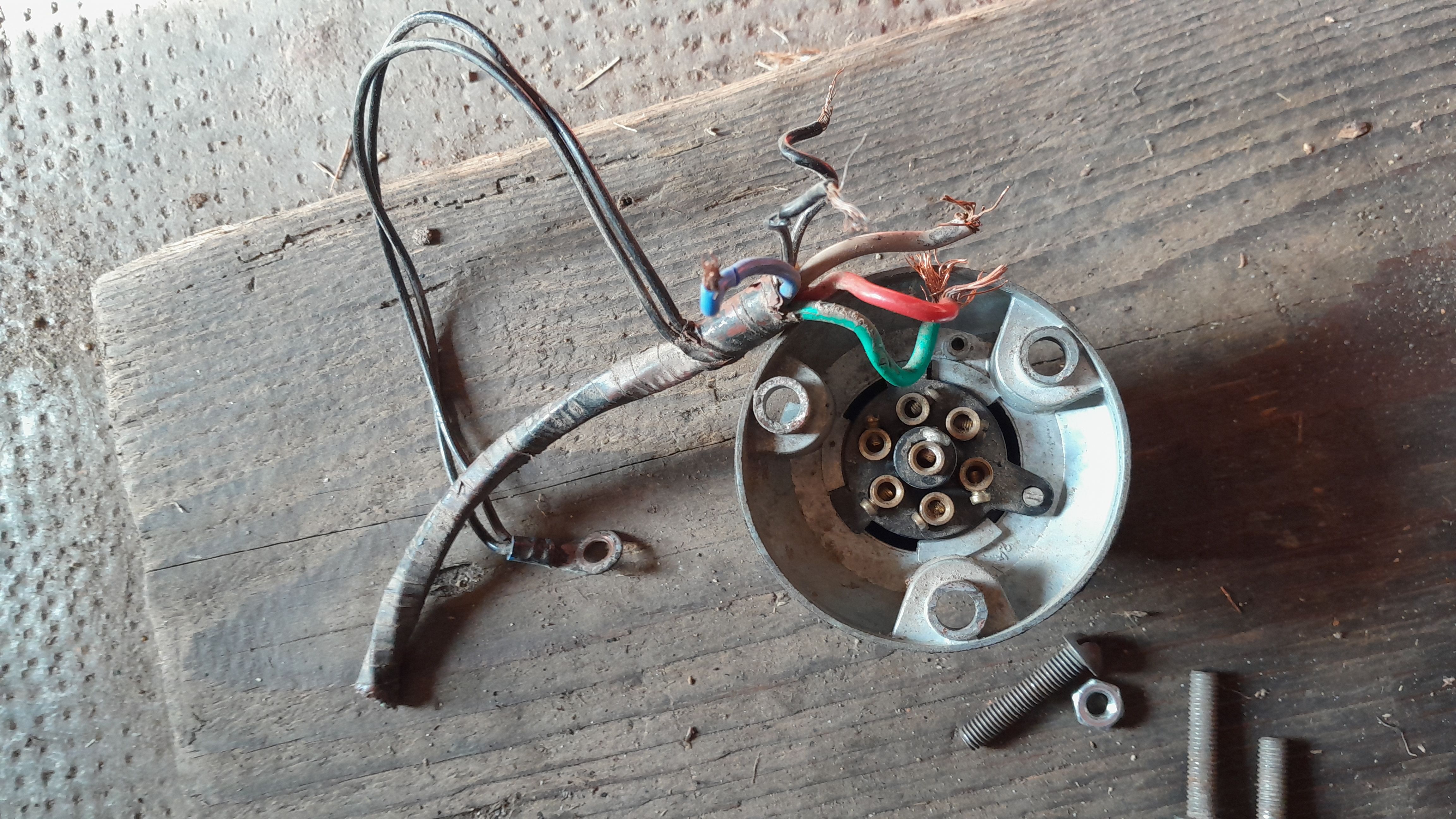

Ist nur Kleinkram, muss aber auch gemacht werden: Tausch der Rückleuchten und befreien der Steckdose vom alten Kabelrest.
In die Befestigungsstrebe der Rückleuchten muss noch jeweils eine Bohrung rein, damit das Kabel stressfrei von hinten in die Rückleuchten eingeführt werden kann.
