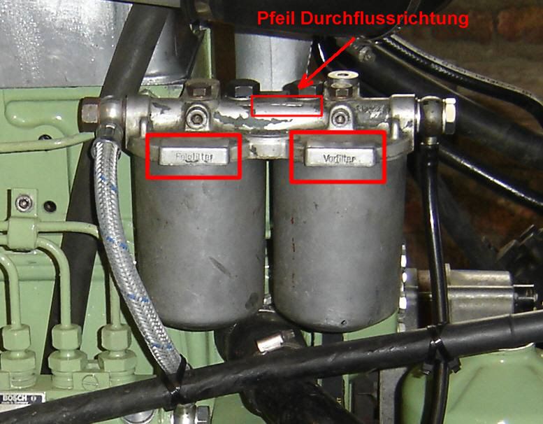

Was die Filtereinheit angeht, da ist für gewöhnlich ein Pfeil für die Fließrichtung drauf. Bilder davon habe ich hier schon mal eingestellt.

Hier Bilder wie es an meinem Motor aussieht. Man sieht die Leitungsverläufe und im kleinen Kreis das ist das Rückschlagventil, hier noch ohne Leitung zum Tank.
Es fehlt im Bild lediglich die Handförderpumpe, die ist separat am Fahrerhaus angebaut.
Mach doch mal Bilder von deinem Motor damit man nicht anneinander vorbei redet.

Danke für das Bild Reiner. Meine Ansicht sieht ähnlich aus. Es gibt hier eine zusätzliche Leitung vom linken Filter zum eingekreisten Rückschlagventil (gelbe Leitung). Das habe ich heute nachmittag einmal ausgebaut gereinigt und wieder zusammengebaut. Ob damit alles in Ordnung war?
Werde im Lauf der Woche noch ein Bild einzustellen von der Ansicht im Original. Wenn die neue Vorförderpumpe da ist baue ich nächste Woche alles ein.
