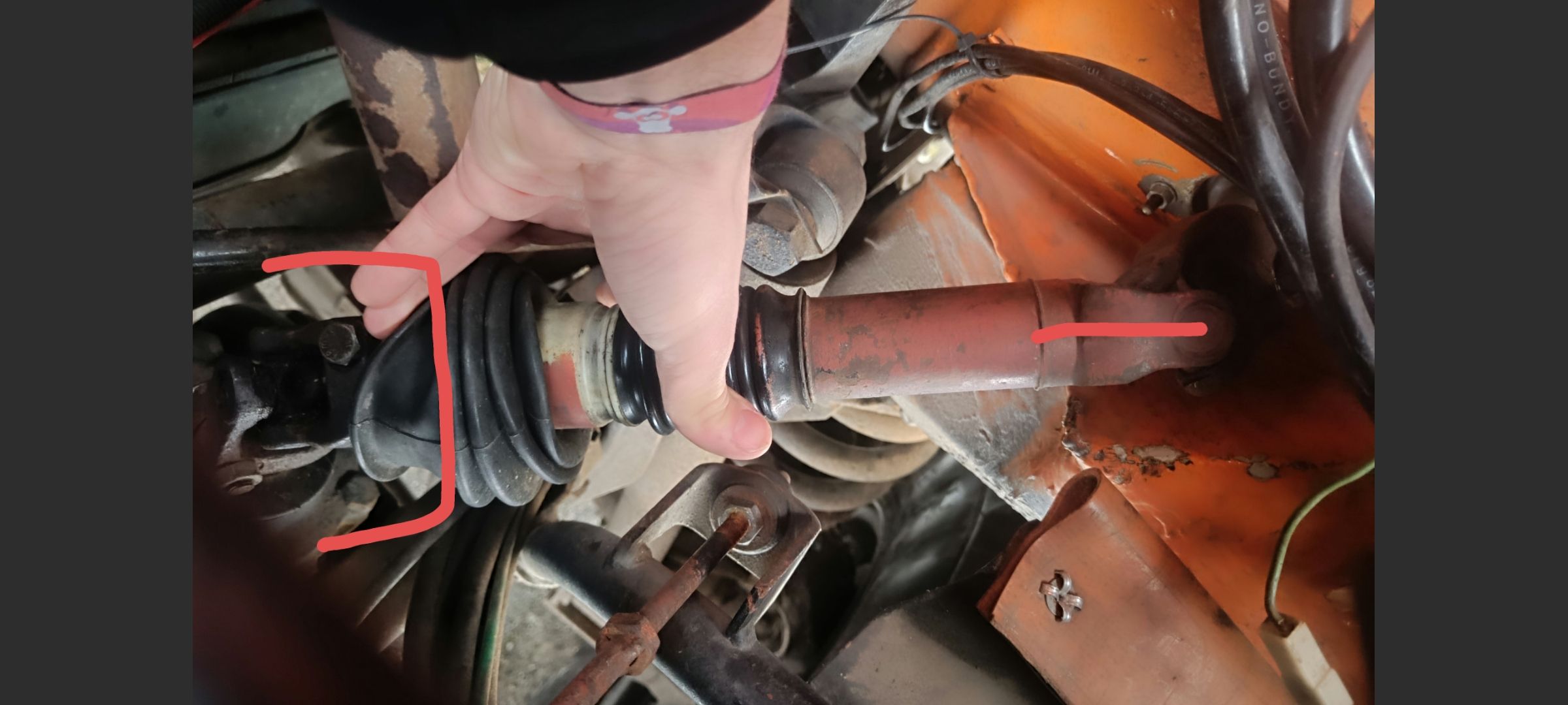

Männl. Teil mit "Fehlstelle"
Sperrscheibe Frontansicht
Sperrscheibe Seitenansicht

Hallo Rudi,
die Lenkung ist /war nicht bei allen Lenkeinschlägen schwergängig, dass vorneweg. Man hat immer gemerkt, dass es einen schweren Punkt gab und wenn man drüber war, ging es wieder leicht.
Ist schon eine Weile her, aber ich denke es war so:
1. Räder auf geradeaus gestellt,
2. das Teleskopstück oben gelöst
3. Das Gabel des Telesakopstück oben um 90° verdreht zur unteren obere Gabel zusammen gesteckt
4. die Lenksäule im richtigen Winkel dran gebaut (das Kreuzgelenk im Fahrerhaus unten).
Anbei noch eine Skizze, links habe ich die Gabel "nachgezeichnet" - sie ergibt beim drauf schauen ein "U", wenn man jetzt den Blick nach rechts wendet, sieht man von der Gabel nur die Oberseite, die untere Wange ist unten und damit verdeckt. Wenn das bei dir so der Fall ist (ist ja recht einfach zu prüfen), kannst du das ausschließen. Einzig deine Kreuzgelenke könnten schwergängig sein.
