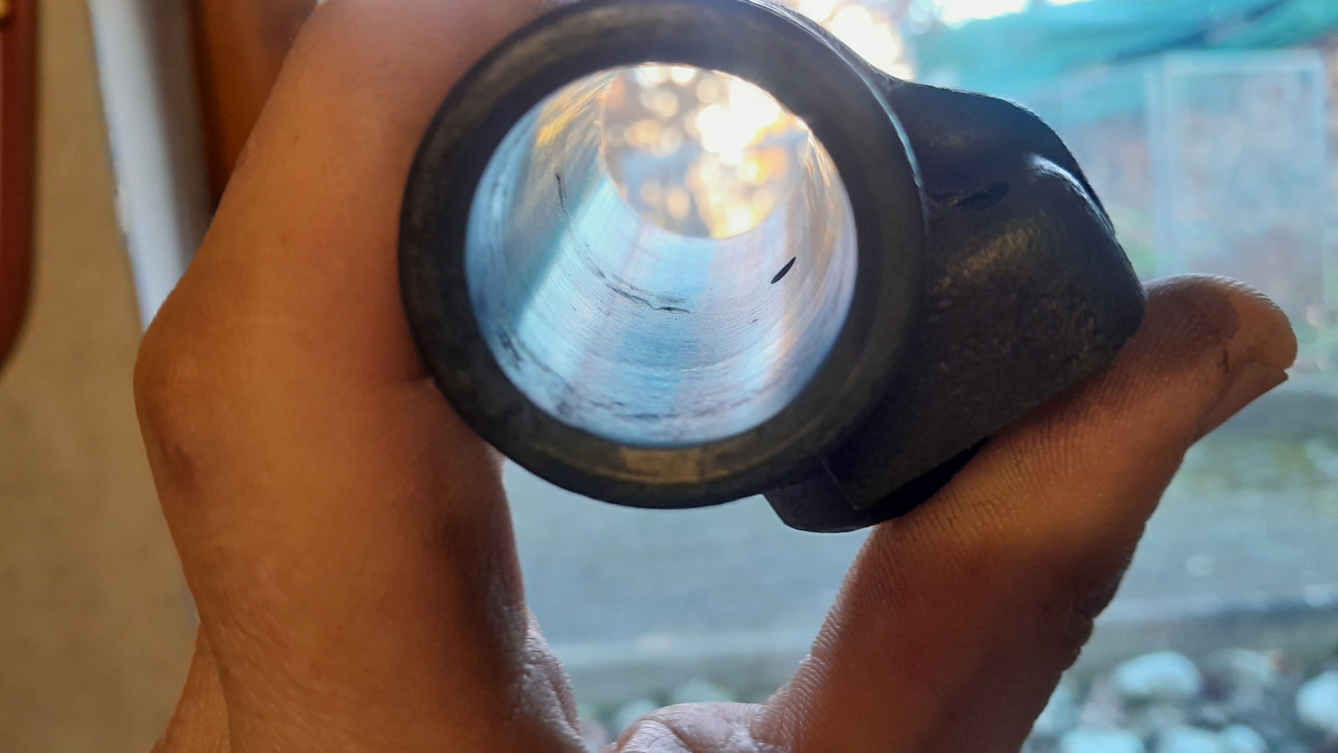

Die Radbremszylinder der Vorderachse lassen sich aufgrund der Oberflächenschäden im mittigen Bereich leider nicht nachhohnen. Diese liegen leider auch außerhalb der Blocklänge der Feder plus Manschetten. Rufen also nach Ersatz.
