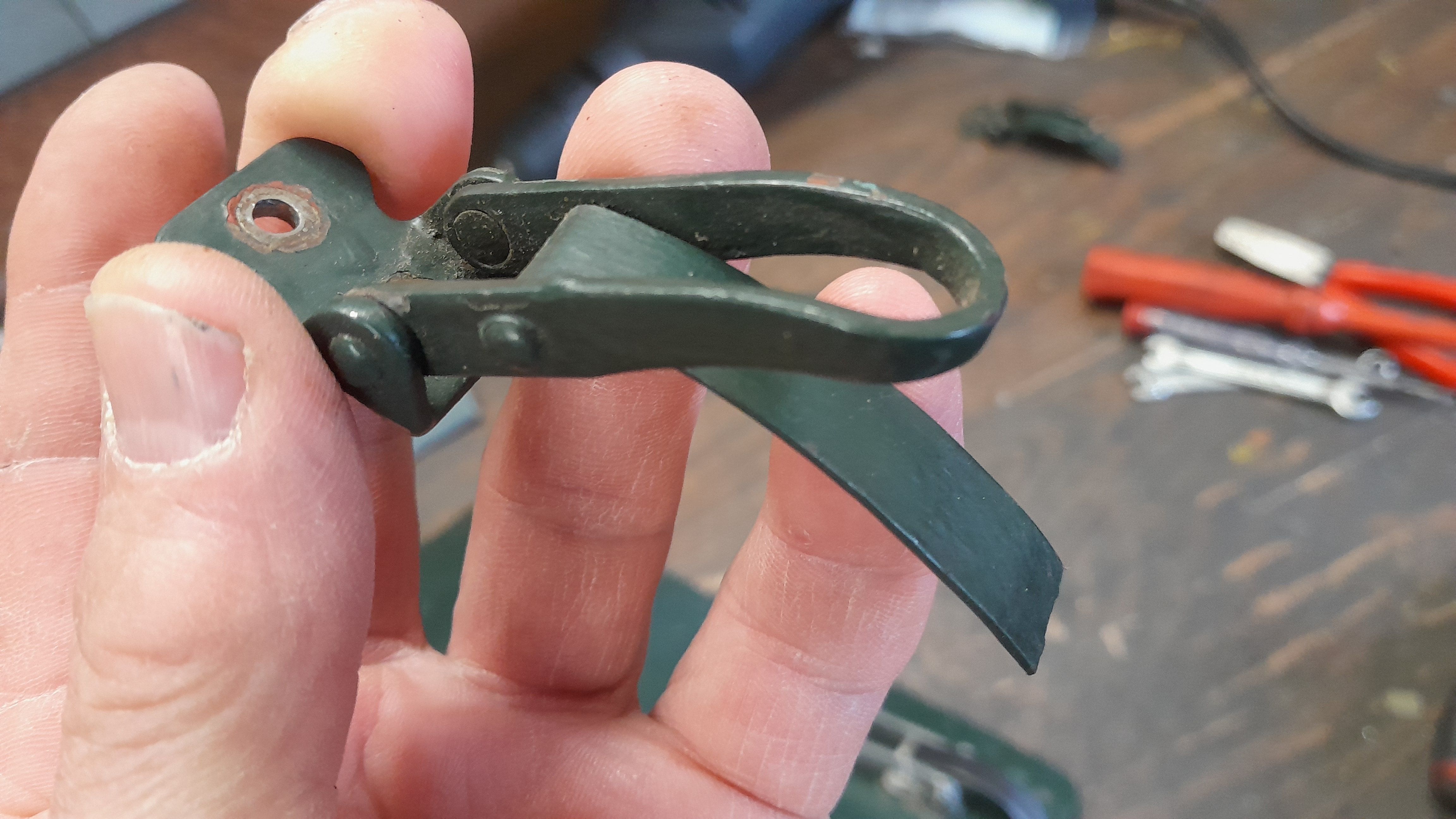

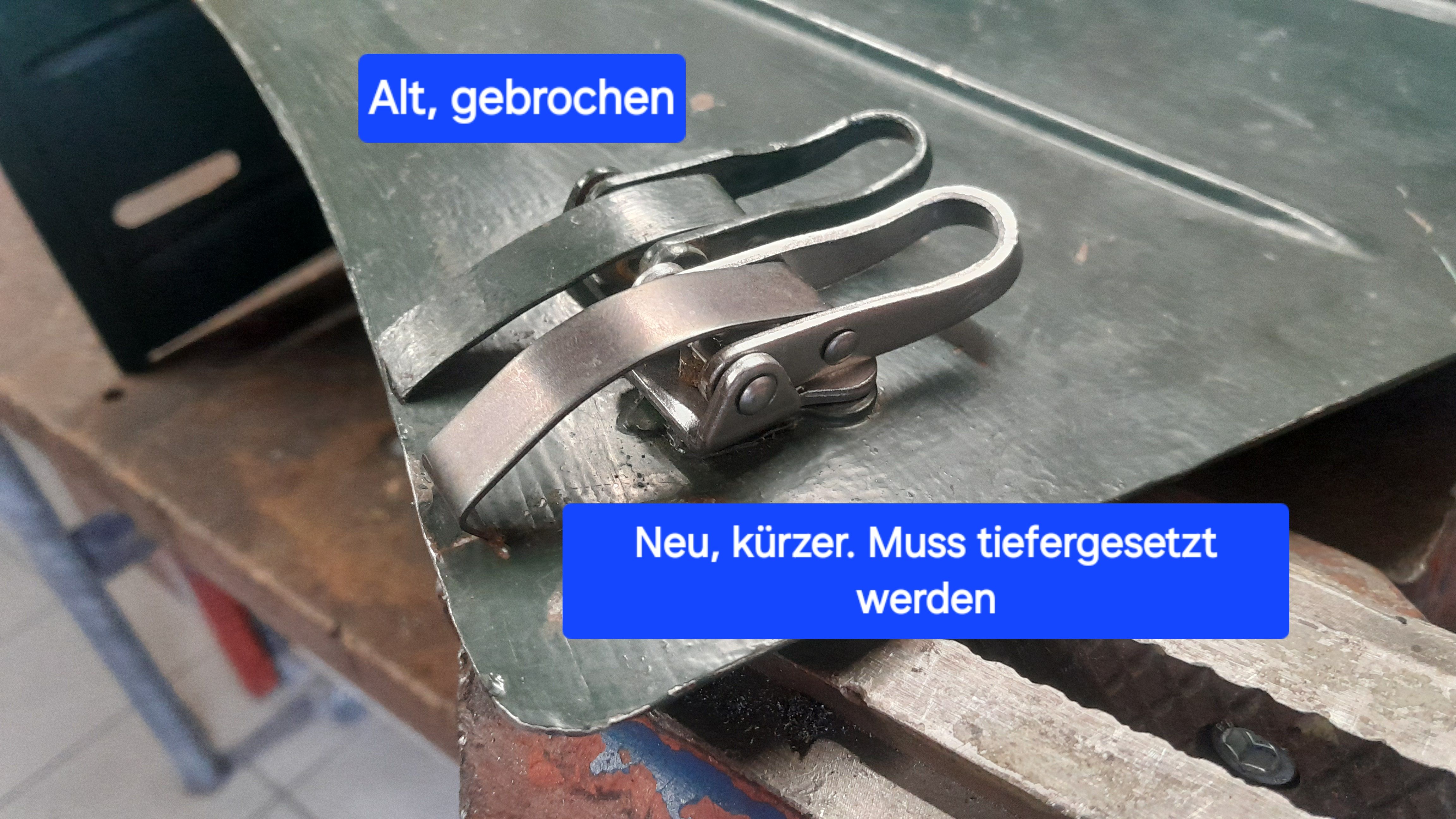

An der inneren, rechten Motorabdeckung sind die Schnellverschlüße gebrochen. Ersatz spezifisch für U2010 hab ich nicht gefunden, so griff ich Schnellverschlüsse U411 zurück. Diese sind entgegen dem Original aus U2010 nicht mit Befestigungsbohrungen versehen, habe diese daher platziert. Die Befestigungsposition der Schnellverschlüsse muss aber angepasst werden, da die Klammer bei U2010 ins Bodenblech eingreift, bei U411 jedoch an Laschen, die auf dem Bodenblech angeschweißt sind und die Länge der Klammern zudem noch abweicht.
Die neue Position wird also zur Sicherheit im Fahrzeug festgelegt. Erst danach wird befestigt.

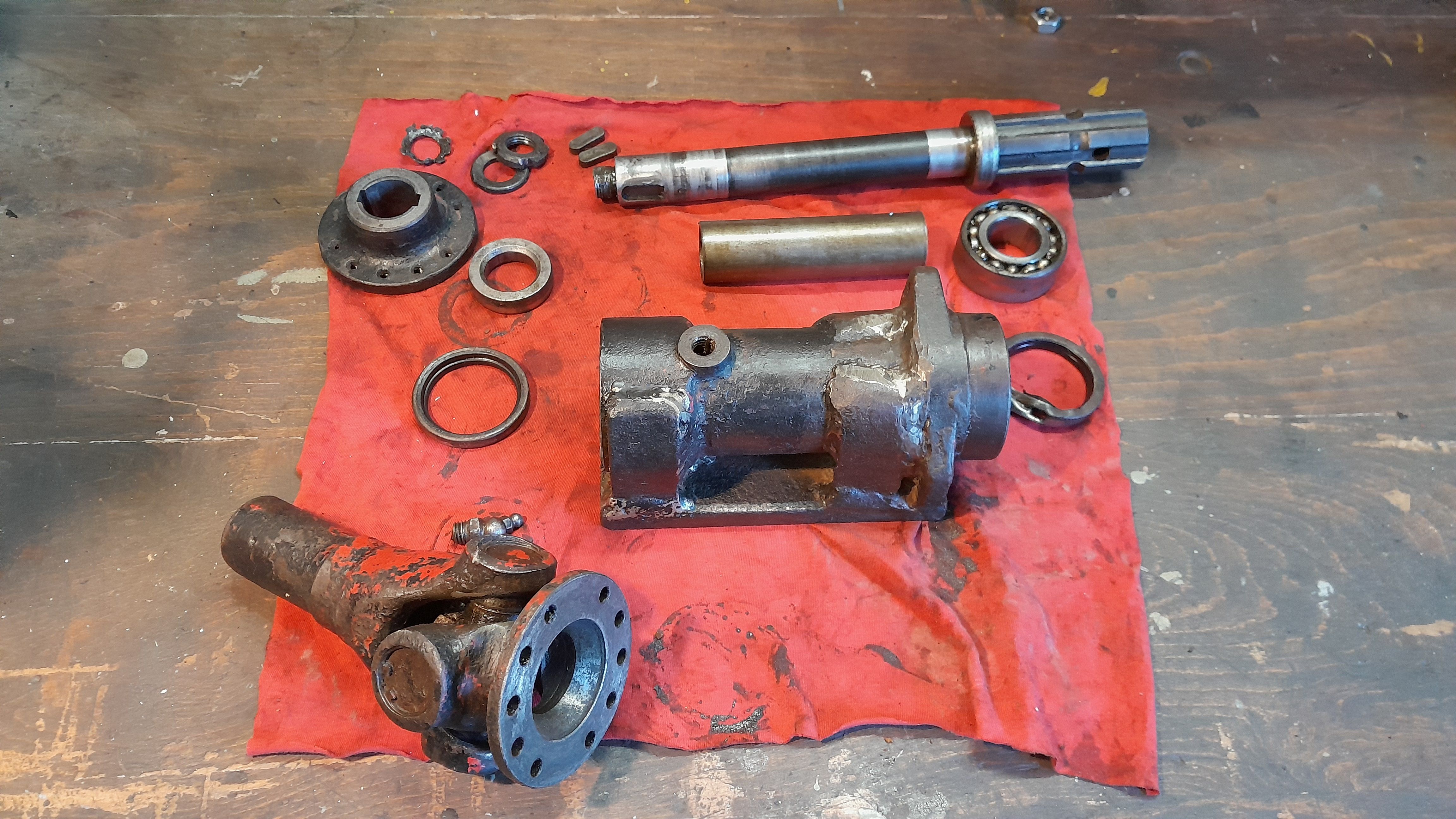

Nun habe ich mich auch schon der hinteren Zapfwelle und dessen Lagerbock angenommen. Am Schiebestück muss das hakelige Kreuzgelenk gewechselt werden.
Und der Lagerbock wird gereinigt und mit neuen Simmeringen versehen. Die beiden Lager sind noch gut.
