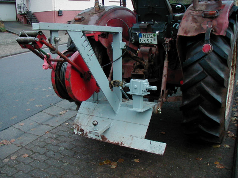

Beim Teilemarkt in Kuppenheim gab es eine komplette Winde zu kaufen.
Ich meine sie sollte 1400.- .¤ kosten.
Schlecht aussehen tat sie nicht.
Liebe Grüße aus Hangelar.
Joecky

Hallo nochmal.
Beim Preis handelte es sich um eine KOMPLETTE Winde wie auf dem Bild
zu sehen.( Incl. Schlittenpflug und Anbauteile )
Ich hätte aber Interesse eine für um 300,- ¤ zu kaufen.( Mit Anbauteilen )
Hätte jemand eine Adresse für eine vollständige ordentliche Winde die
unter einen 411 paßt ?
Das wäre toll.
Joecky
