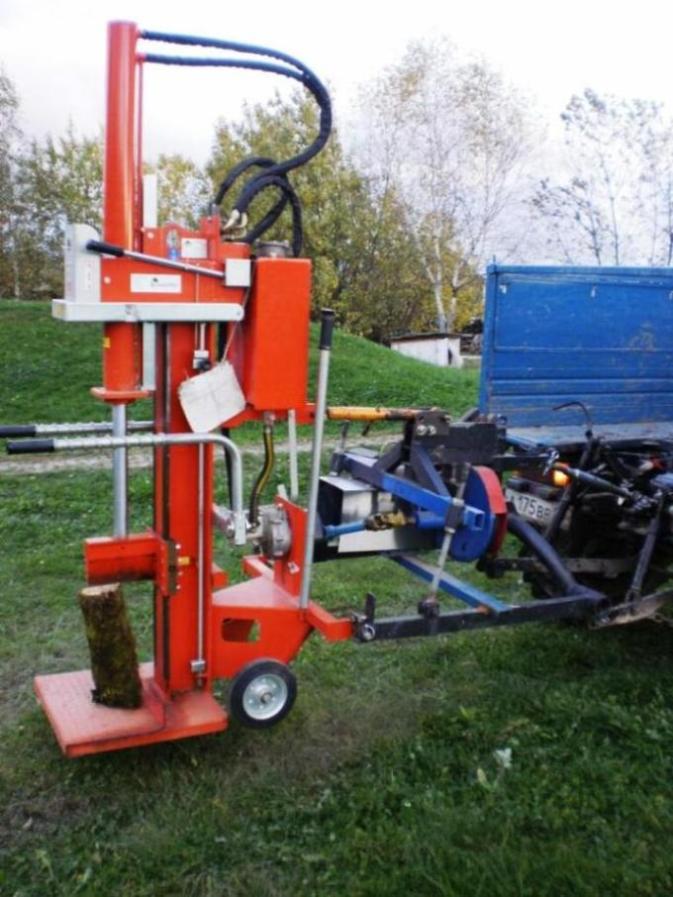

Der Holzspalter Herkules PS 141110 Z wird gewöhnlich mit einem aus einem Deutz-Fahr-Kreiselmähwerk gebauten elektrischen Antriebsteil (siehe Foto) betrieben, da praktisch nur im Zugriffsbereich von elektrischem Strom gearbeitet wird.
Wie Ihr seht, hebt der einzylindrige Heckkraftheber des U421 die aneinander gekoppelten Aggregate mühelos auf. Beim Fahren ohne Frontbelastung muss man dann schon ein wenig aufpassen.
Das elektrische Antriebsteil besteht aus einem mit abgestimmter Scheibe bestückten normalen russischen E-Motor mit ca. 4 KW bei 1.500 U/min. Er wird über einen Schalter deutscher Herkunft eingeschaltet. Am Zapfwellenstummel des Antriebteils drehen ungefähr 400 U/min, was im Arbeitsbereich des Spalters ist.

Guten Tag!
