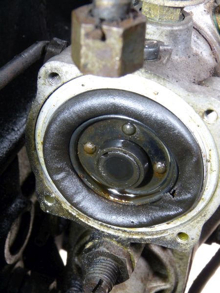

Hallo Christoph,
ganz frisch von heute: Standgas zu hoch, etwas mehr Schwarzrauch aus dem Auspuff als sonst - und siehe da: Loch in der Membrame.
So ist es momentan umgesetzt:
