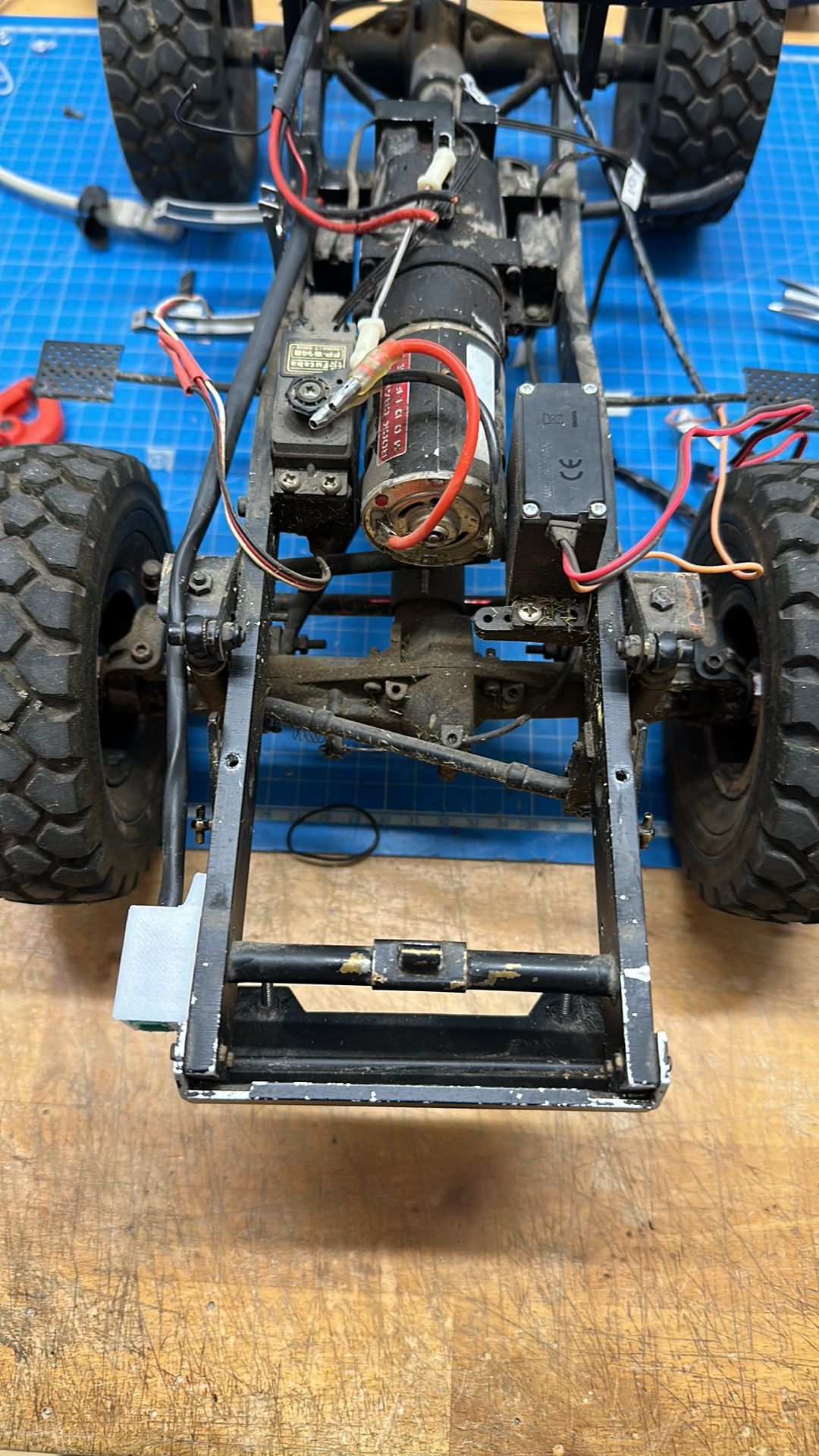

Zehn lange Jahre war ich nicht mehr hier im Forum, den Unimog in 1:1 habe ich auch schon lange aufgegeben aber dem 1:8er halte ich immer noch die Treue. Die Fotos aus der Bauphase habe ich grösstenteils wieder hergestellt, konnte aber nur 3 Bilder pro Beitrag einfügen.
Der Unimog wurde irgendwann 2013 "fertig" und läuft seitdem relativ problemlos. Anbaugeräte gibt es mittlerweile auch schon ein Paar, teilweise schon in 2. oder 3. Variante, mehr dazu in den kommenden Beiträgen. 3D Drucker für jedermann haben uns im Modellbau doch einen grossen Schritt weitergebracht.
Momentan liegt er zerlegt auf der Werkbank, nach mehr als 10 Jahren bekommt er endlich eine Kipphydraulik, das erfordert einen grösseren Umbau um Platz für die neuen Komponenten zu schaffen. Im gleichen Zug wird dann die Elektrik neu gemacht denn über die Jahre wurden hier und da fliegende Verdrahtungen vorgenommen und die Übersicht hat doch stark gelitten.
Jetzt ein paar Fotos
Gruss, Serge

Danke Jürgen,
sind immer noch Bilder vom Modell, den grossen musste ich leider wieder hergeben. Ich ertappe mich aber manchmal dabei mich wieder nach einem 406 umzusehen.
Der Kleine hat einen Spielkameraden bekommen, den mit der Schaufel auf dem letzten Foto, deshalb kommt jetzt auch Hydraulik ins Spiel.
Anprobe des Zylinders mit provisorischem Gelenk aus dem Drucker
Aktuell ist er teilzerlegt für den Umbau, eigentlich wieder auf dem Stand von 2013
Gruss, Serge
