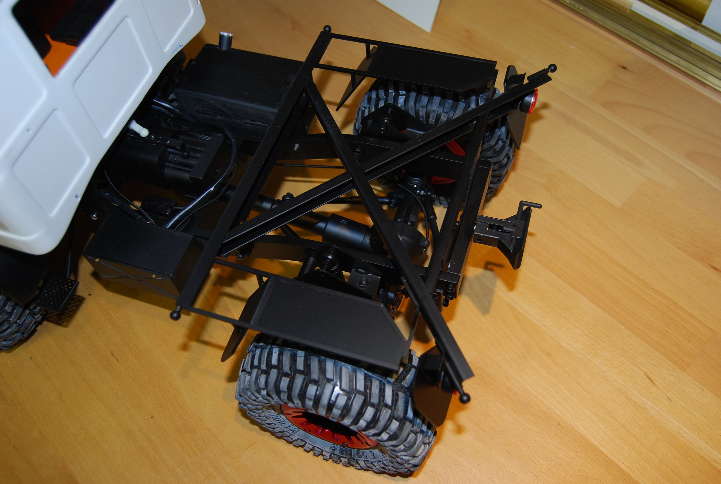

Deshalb gehts auch richtig weiter, die Motivation ist recht hoch. Am Freitag hab ich mit dem Unterbau der Kipppritsche begonnen, mit der sogenannten Spinne. Die trägt die Pritsche auf 4 Kugeln sowie die Kotflügel. Da ich keine Messing U-Profile bei Hand hatte habe ich aus 0.8 MS Blech welche gekantet, in drei verschiedenen Massen.
121231 (4).JPG (515.56 KiB) 5266 mal betrachtet
Kipperspinne selbst gelötet, da bin ich richtig Stolz drauf:
121231 (1).JPG (528.8 KiB) 5266 mal betrachtet
Die Pritsche wurde ebenso gekantet, mit Ausschnitten für die Befestigung der Bordwände:
121231 (3).JPG (467.45 KiB) 5266 mal betrachtet
So, das wars für heute, viele Bastelstunden stecken in diesen kleinen Teilen, viele Weitere stehen mir noch bevor.

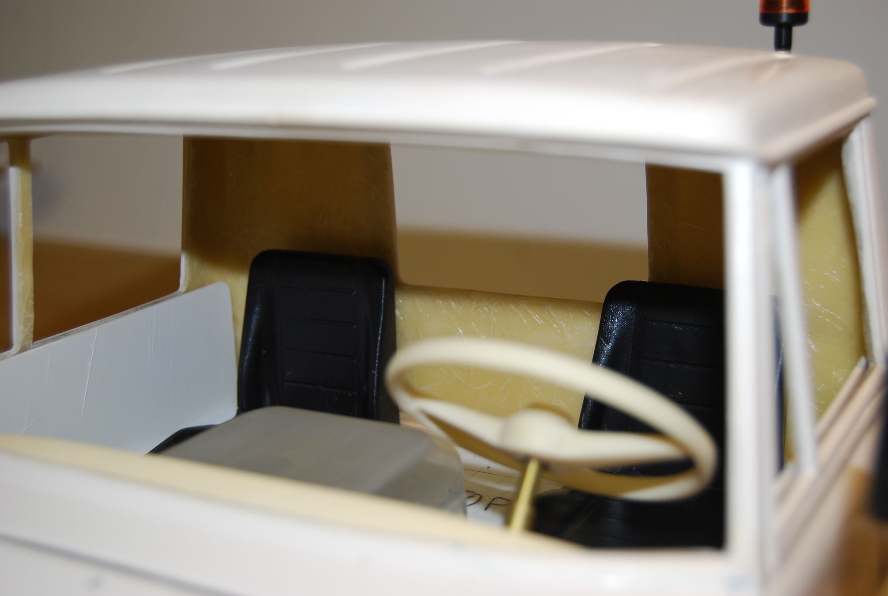

es hat sich mal wieder was getan am Unimog, die Elektrik wurde etwas ansehlicher verlegt, das Lichtmodul von CTI müsste unterwegs sein
Fensterrahmen hab ich auch gebaut, aus 1mm PS Platten
