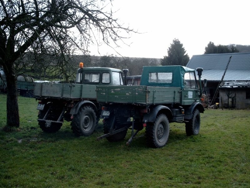

Servus Wolfgang
Betreff Deiner Reifen.
Bei unserem 421 fahren wir auch 10,5-20 Reifen. Die sind absolut ausreichend für gelegentliche
Straßenfahrten und für die Waldarbeit. Wir haben gute Erfahrungen damit gemacht.
Unsere Reifen sind Runderneuert und wir hatten noch keinen Reifenschaden obwohl wir jetzt
den dritten Satz drauf haben. Ein guter Tipp ist die Firma Reifen John in Freilassing, die haben
ein eigenes Runderneuerungswerk und geben auf Runderneuerte Reifen sogar Garantie.
Es gibt verschiedene Profilarten von Acker bis Straßenprofil. Wir haben ein Mischprofil Straße/Gelände drauf.
Beim U407 fahren wir 335/80R18 mit Ackerprofil aber da brauchst Du andere Felgen.
Wegen Deiner Frage zum Fahren.
Wenn der U421 mal schön Warm gefahren ist und kein Gewicht dran hängt wie z.B. ein Voll
Beladener Anhänger, dann läuft er ohne Probleme schöne 60 km/h.
Gruß Andreas

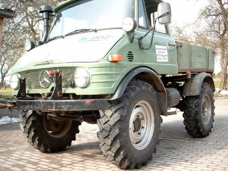

Hallo Wolfgang,
da kann ich helfen. Einige Bereifungsgrößen im Vergleich:
Pneumant 10-20 auf 9x20Robur Felgen daneben 12.5-20 auf 9x20 Felge
Mitas 12.5-20 auf 9x20
Michelin XM27 335/80R18 auf 11x18
von Links: 12.5-18 auf 11x18 Felge, 10.5-18 auf 9x18 Felge 22-20 auf 16x20 Felge
Zum Material: Michelin und Conti gehören wohl zur Spitzenklasse! auch im Preis. Die Michelin greifen selbst abgefahren wie auf dem Bild besser als z.B. Mitas Neureifen
Mitas und BKT sind bezahlbar und gut, ich favorisiere hier BKT.
Runderneuerte habe ich gerade in 12.5-18 aufgezogen, alter Reifen, mittlerweile hart und ablösungen vom Belag.
Bei der Größe der Reifen solltest du aber auch beachten,das bei Verschränkung der Achse im Gelände der Freiraum im Radhaus ausreicht.
Zum Profil: Bei MPT Reifen ist die Auswahl nicht sehr groß, es wird wohl auf das fast universelle Blockprofil wie BKT MP567 hinauslaufen.Geschwindigkeitsindex beachten!
Ich hoffe, das hilft dir ein wenig.
Jochen

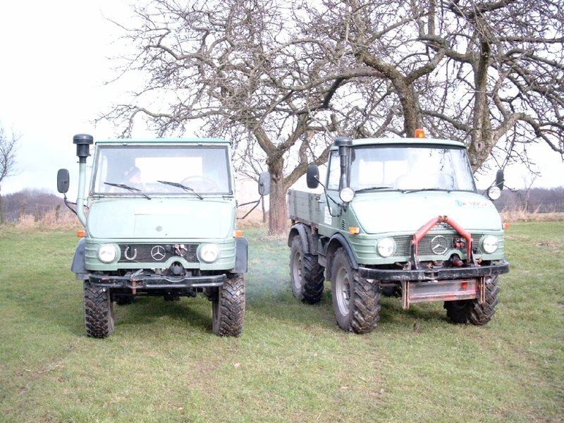

#408371
Servus,
12.50-20 auf 9x20 Felgen sind aber so weit ich weis nicht "erlaubt". Ich habe zumindest keinen Reifenhersteller
gefunden, der das in seinen technischen Tabellen so aufgelistet hat.
Ist es dennoch möglich das einzutragen?
Breite Reifen sind wg. der Bodenverdichtung im Wald natürlich besser. Wenn Du viel im Wald unterwegs bist,
würde ich aber fast mehr Wert auf das Profil als auf die Größe legen. Reines AS Profil bringt angeblich (mir
fehlt der direkte Vergleich) deutlich mehr Zugleistung als die Mischprofile da die Selbstreinigung besser ist.
Bei Radialreifen wäre im Vergleich zu Diagonalreifen der Fahrkomfort und die Zugleistung auch besser, allerdings
sind die Diagonalreifen in den Flanken stabiler was im Wald von großem Vorteil ist.
Die 12.5 sind nicht nur breiter sondern so weit ich weis auch höher als die 10.5 gerade wenn der Mog noch kalt
ist könnte es sein, das Du so die höhere Endübersetzung beim Sprung vom 5. in den 6. Gang stärker merkst.
Auf meinem 421 (52 PS, 62 km/h Vmax) habe ich 10.5-18 drauf. Auf der HA Conti Farmer AS (also reines Ackerstollen-
profil) und auf der VA Alliance MPT Reifen (also dieses unterbrochene AS Profil).
Mit Allrad und Gewicht auf der Pritsche ist die Zugleistung im Welten besser als bei meinen HR Schleppern mit
deutlich größeren und ebenfalls neuwertigen Diagonalreifen. MIt leerer Pritsche und bei Glatteis komm ich rückwärts
ohne Schwung nicht mal die Steigung in meinem Hof hoch.
Was für ne Größe ist denn aktuell montiert? Wenn ich wüsste das die 12.5 auf die Felgen passen und die Freigängigkeit
nicht eingeschränkt ist würde ich (wenns finanziell drinn ist) auch die montieren.
cu
Johannes D.
