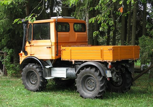

Also vorweg, ich hab mich lange mit dem Reifenthema beschäftigt und meiner Meinung nach ist das letzte bisschen Reifenoptimierung nicht nötig.
Deshalb ist meine Wahl auf den Continental Diagonalreifen AS Farmer 10,5-20 mit 8PR, MPT Rating und 70km/h Speedindex gefallen. Außerdem wollte ich bei den Standard 9x20 Felgen bleiben!
Es gibt Tage, da meint man es gibt keine Grenzen für den Unimog, wie in diesem Video
Und dann gibt es Situationen, da geht es schon auf einem ansteigenden Schotterweg nicht mehr weiter
Ich war auch schon beim Reifenhändler und hatte nach neuen 10,5-20 Contis gefragt, da hat er mir zusätzlich ein paar gebrauchte Continental/Mitas AC70T in 320/70R20 angeboten, 1 Jahr alt und sehr günstig.
Die Reifen haben 1150kg Traglast bei 50km/h, also mehr als ausreichende Traglast. Vor dem Kauf hab ich beim TÜV nachgefragt, da mein U407 61km/h läuft. Seine Aussage war auch, daß er eine zu hohe Traglast nicht in mehr Geschwindigkeit umrechnen kann. Aber sein Tip war, ich solle es so machen wie bei Winterreifen, einen 50km/h Aufkleber im Fahrzeug anbringen. Da die letzten 11km/h von 50 bis 61 sowieso eine Schinderei sind und ewig dauern, stört es mich auch nicht etwas langsamer zu fahren. Das spart auch Sprit. Und die 320/70R20 fressen auch merklich Leistung durch das höhere Gewicht.
Das Fahrverhalten mit den Radialreifen ist deutlich komfortabler, aber auch deutlich schwammiger als mit Diagonalreifen.
Der Traktionsgewinn auf Matsch, Wiese, Schotter ist gegenüber meinen alten Diagonalreifen PHÄNOMENAL!
Allerdings waren meine alten Reifen schon etwas abgefahren und hatten MPT Profil mit ca 60%. Die neuen Reifen haben neues, weiches Gummi und reines AS Profil mit ca 95%.
Die Flanke der neuen Mitas Radialreifen ist sehr labil und dünn. Kann ich für Forstbetrieb absolut nicht empfehlen!
Wie schon gesagt wollte ich den Conti AS Farmer Diagonal, aber ich fahre aus Zeitmangel im Moment nur wenig mit dem Unimog und da die gebrauchten Reifen ungefähr die Hälfte eines neuen Conti gekostet haben, war es eine rein wirtschaftlich beeinflusste Entscheidung.
