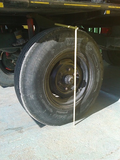

#382250
auf einer Vorderache des 404 ;-)

#383227
Guten Tag,
anbei mal eine kleine Liste mit 10.00R20 Reifen, die noch produziert werden (ist nicht vollständig):
1. KUMHO TIRES KRS02 Tube Type PR14 276mm 1050mm
2. Good Year G293 275mm 1052mm
3. Dunlop D325 Tube Type PR14 275mm 1063mm
4. Dunlop SP160 Tube Type 191mm 1044mm
5. Triangle(China) TR133 PR16
Diese Reifen sind nur für Mog's mit 100PS und mehr geeignet ;-)
