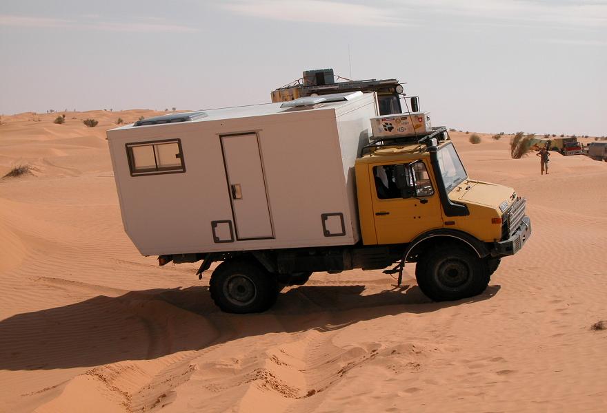

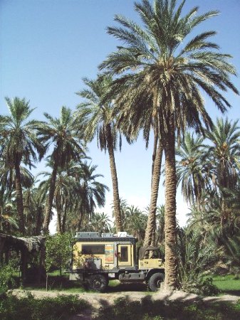

Wir waren September-Oktober auch 3 Wochen in Tuneien mit U1300 unterwegs. Möchten aber auch mal wieder nach Libyen, evtl. Herbst 2006.
Die Frage nach der Richtigen Ausrüstung ist nicht so einfach und knapp zu beantworten. Es ist ja schon mal wichtig zu wissen ob ihr allein mit einem Fahrzeug fahrt oder mit mehreren.
Ich fang mal mit einigen wichtigen Dingen an, wenn jemandem noch was einfällt kann er die Liste gern verlängern.
-GPS
-gute Karten
-Kompass (falls das GPS ausfällt)
-Bergegurte
-Schäkel
-4 Sandbleche (taugen auch für Schlamm)
-Greifzug ??
-Reifenflickzeug
-gutes Werkzeug
-2. Ersatzrad
-Feuerlöscher
-Wasserfilter plus Wasserentkeimungsmittel (Mikropur)
-Falteimer mit langer Reepschnur (was nützt ein Brunnen, an dem kein Behälter liegt)
-großer Verbandkasten
-Sonnenschutz (Plane sowie Creme)
-usw.
Für Schwarzafrika würde ich noch steril verpackte Einwegspritzen und Kanülen sowie Skalpelle mitnehmen, falls mann doch zum Buschdoktor muß.
Gruß Andreas

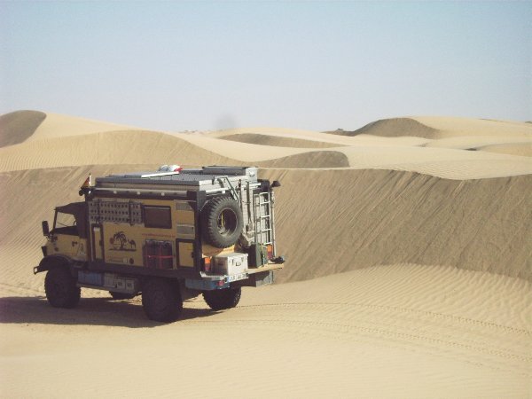

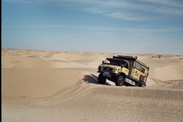

Moin, moin Michael
Auch war im Oktober "drüben", mit ´nem 404-WoMo, allerdings nicht mehr als Benziner, sondern bereits "verdieselt". Wir waren als Gruppe mit "Toyos" unterwegs, ich war der einzigste MOG. Im Gelände hatten wir, KFZ-spezifisch, unterschiedliche Anforderungen zu meistern.
Beispiel: bei allen kleineren bis mittleren Dünen, incl. Weichsandfeldern, hatte ich mit einem Luftdruck von 1,2 bar keine Probleme, wobei sich die Geländewagen dauernd festgefahren haben. Andersherum kam ich mit den hohen, langen Auffahrten nicht zurecht, aufgrund meines Gewichtes und der "schlappen" Motorisierung von 80 PS. Hier sind die "Toyos" wie nix hochgezogen.
Meine Reparaturliste ist zwar jetzt lang, aber das täuscht etwas. Erstens sind die Reparaturen meist nur Kleinigkeiten, und zweitens handelt es sich größtenteils um Verbesserungen, die ich durchführen möchte (bei jeder Reise fällt mir was neues ein, das liegt aber an mir und nicht unbedingt an dem Unimog), z.B. Verbesserung der Kühlung (stieg manchesmal auf ca 100°C, wobei ich jetzt der Meinung bin, daß dieses garnicht so schlimm ist, werde den Druck durch einen anderen Deckel erhöhen, dadurch erreiche ich einen höheren "Siedepunkt", und eine 2x4 Schaltplatte einbauen, um beim "Dünenfahren" auch mal in den 3. Gang schalten zu können, dadurch geringere Drehzahlen.). Weitere Verbesserungen: verstärkte Federn hinten, WC-Entlüftung, Getriebeölkühlung, 2-Tankanlage für´s "PÖL-fahren".
@Andreas: kann das sein, daß ich euch auf der Fähre gesehen habe, ich war im Oktober drüben? Ich erinnere mich an "kleinen grauen" mit dem aufgesetzten "Hardtop".
Habe mal Bilder von meinem MOG angefügt, vielleicht erinnerst Du dich.
Ich weiß zwar nicht, ob es gewünscht ist, hier Werbung für ein anderes Forum zu machen, aber schließlich habe wir uns alle doch lieb, oder?
Schau mal bei Franz seinem Forum vorbei, dort bekommst du sachlich fundierte Antworten, insbesonders wenn es sich um "Afrikafahrten" handel.
Gruß Gerd
