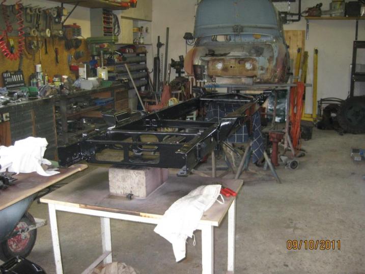

Ich lese hier schon seit einiger Zeit fleißig mit, und möchte euch mal zeigen was ich so mache in meiner Freizeit.
Ich restauriere einen Unimog 401.101 Bj. 56
Hier mal ein paar Bilder meiner Restauration:
Gruß Patrick
