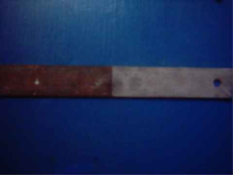

Nee im Ernst mein "großes" Sandstrahlgerät hat einen Arbeitsdruck von max 8bar und min 6bar, wenn der Druck weiter abfallen würde wäre effektives Arbeiten nicht möglich, es hat eine tatsächlich Nutzbare Arbeitsbreite des Strahls von ca.2cm.
Das schaft mein Kompressor gerade solange bis die Strahlgutfüllung (40-50kg) weg ist, das entspricht eine gestrahlten Fläche von durchschnittlich 40- 50cm² bei zwei bis drei Farbschichten plus Grundierung. Plastikbeschichtungen sind da wesentlich resistenter Rost hingegen hat null Chance und fliegt sofort und leicht weg.

Meistens nehme ich beim erstem Arbeitsgang neuen Sand und gehe dann noch ma mit gebrauchtem drüber, damit erhalte ich eine Grunddierfähige Oberfläche die etwa dem schleifen mit 200Papier entspricht und somit schlicht ideal ist.
