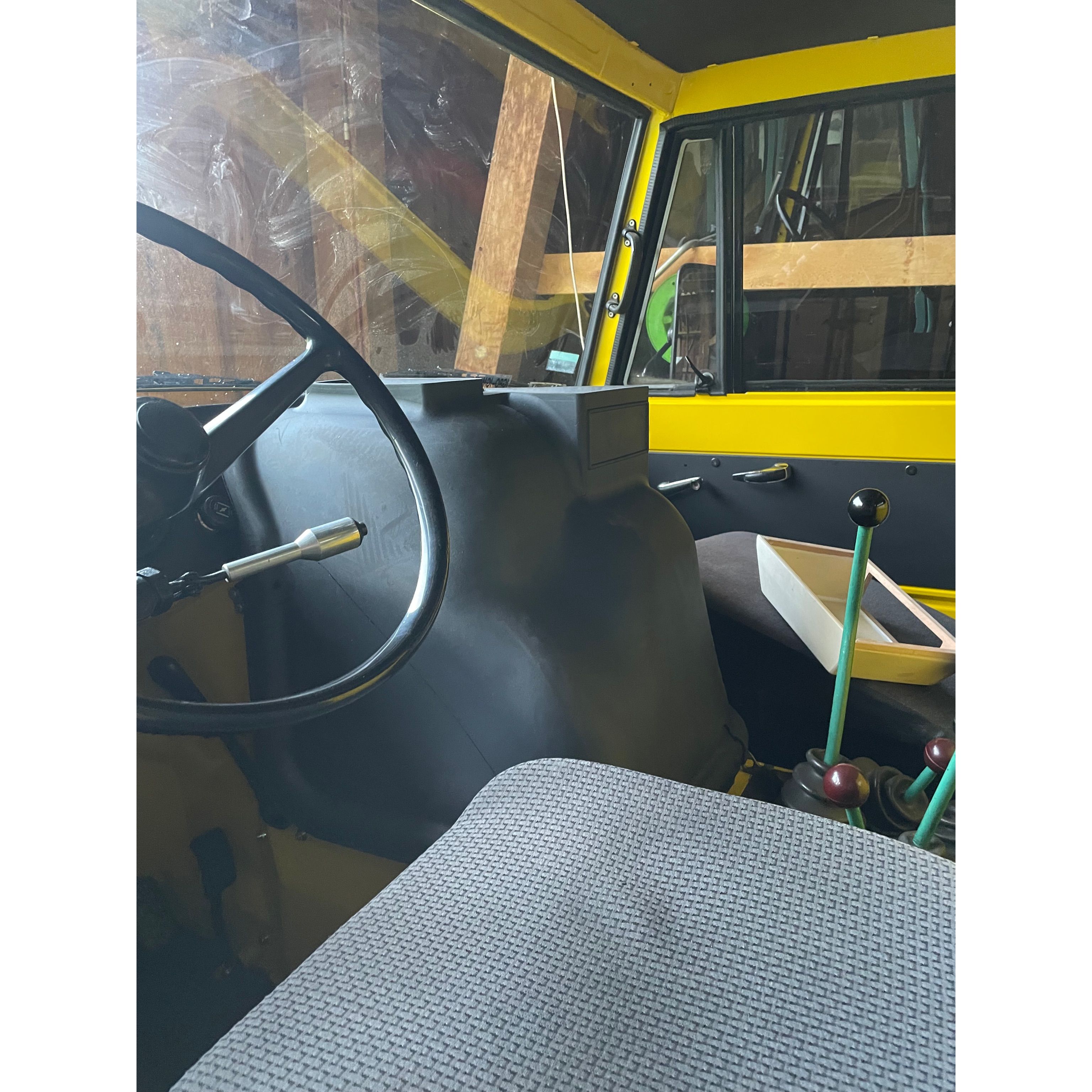

Ich hatte die Abdeckung auch in meinem 403 verbaut, vor vielen Jahren auf einem Unimog Treffen gekauft, aber erst die zweite passte, da war es gut, dass der Verkäufer vor Ort war und mehrere auf seinem Stand hatte.
Effekt war spürbar, der 314 aber auch lauter als der 352, gut war die Ablage, aber Ölstandskontrolle jedes mal ein Kraftakt, weil das Teil so schwer ist. Verlängerung des Ölmess-Stabes nach vorne wäre hier eine sinnvolle Ergänzung.

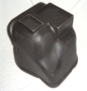

Hallo Jürgen
Diese Innenauskleidung bringt in etwa die Hälfte der Lärmvermeidung meiner Erfahrung nach , im Vergleich zur massiven Doppelschuitzhaube in Gummiausführung
Gruss Ingo Radio horchen geht bei beidem wegen dem Geräusch am Fahren nicht ! Nur im Standgas mit der Gummihaube !!
#568710
Hallo JG132,
ich glaube dass das schon eine Loesung ist aber lange nicht so gut wie die dicke Haube.
Da diese nun wieder im Programm ist wuerde ich mir lieber an so was ranmachen.
Ja, die kostet ein paar Groschen mehr aber ich kann dir gleich sagen das wirst du nicht bereuen.
Schlag zu bevor die wieder alle ausverkauft sind.
Nur meine Meinung aber jeder kann das ja machen wie er will.
Lieben Gruss aus Quebec,
Rolf
#568715
die Dämmung mit Alu-kaschierter Folie ist gegen Hkitze ok, Schallmäßig mehr oder weniger unwirksam. Da hilft nur Masse, die schwere Gummihaube ist da sehr vorteilhaft.Schäume und Folien verlieren mit steigender Temoeratur ihre Dämmwirkung.

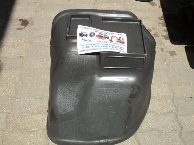

im Jahre 2011 hat diese bei VamParts 189,oo Euro gekostet:
406_Mierlo 189euro.jpg (11.04 KiB) 2124 mal betrachtet
und dieselbe hat damals bei Univoit 199,oo gekostet:
voit 199euro.jpg (69.74 KiB) 2124 mal betrachtet
Wegen den heutigen Preisen koennt Ihr nun selber entscheiden.
Gruss Rolf
