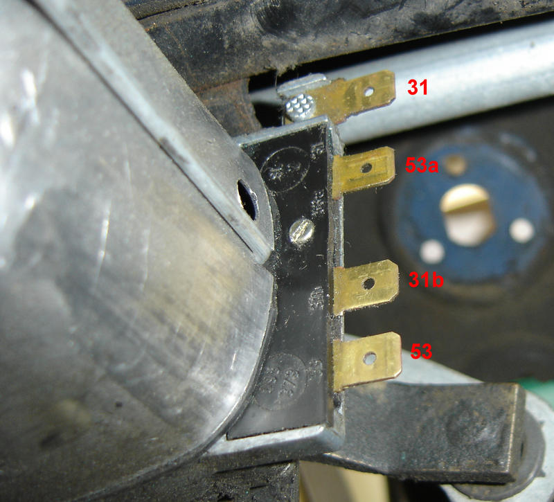

#514612
Hallo Roland,
hier Bilder von den Anschlüssen und vom Endlagenschalter am Wischermotor.
Die beiden mittleren Anschlüsse sind für den Endlagenschalter. Wenn man den Wischermotor ohne Kappe laufen lässt kann man sehen ob der Kontakt öffnet oder nicht. Wenn der Kontakt funktioniert dann, einfach erst mal prüfen ob die Kabel zum Wischerschalter noch o. k. sind. Wenn dem so ist dann bleibt nur noch der Schalter als Defekt-Ursache.
