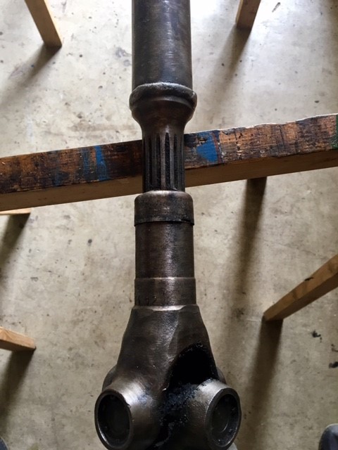

#507736
so schaut das da hinten aus, meine lies sich damals auch nur mit viel WD40, Messer Grießheimer + Hammer lösen
#507761
Du kannst auch den Blechdeckel an den eingecrimpten Stellen mit dem Schraubenzieher lösen und ihn nach hinten schieben, dann bleibt vielleicht der Dichtring erhalten und das WD40 kommt besser da hin wo es wirken soll.

#507771
:!: und beim Zusammenbau darauf achten, dass Hülse und Welle richtig ineiander geschoben werden. Auf der Hülse und der Welle sind entweder Körnerpunkte oder Pfeile. Die markieren, welcher Zahn in welche Lücke gehört. Dann stehen die zwei Kreuszgelenke auch richtig zueinander. :!:
Also nicht gedankenslos zusammenschieben.
Markus
P.S.: ich habe als Dichtung einen Filzring ohne Verzahnung benutzt, die Verzahnung hat sich nach ein paar Tagen gebildet, nach dem ich ihn stramm auf die Welle geschoben habe. Der Filz ist ja weich.

#507789
Hallo Heiko,
der quillt nicht auf, sondern das Material wird zurück gedrückt. Se Innendurchmesser des Filzringes sollte dem Fußkreis der Verzahnung auf der Welle entsprechen.
Die frühen Zapfwellen hatten diese Dichtung gar nicht.
Markus

#507804
Moin,
Die älteren Wellen haben keinen Rechteckfilz und keine Pfeile, die wird so zusammenschoben wie jede andere Zapfwelle auch - Innere Kreuze parallel zueinander.
Auch bei den Wellen ohne Dichtring beim lösen nicht hinten auf die Kante an der Verzahnung schlagen. Das ist kein gehärtetes Profil. Es gibt sofort nach. Sanfte Gewalt, vorher einweichen und Wärme vom Autogenbrenner hilft.
