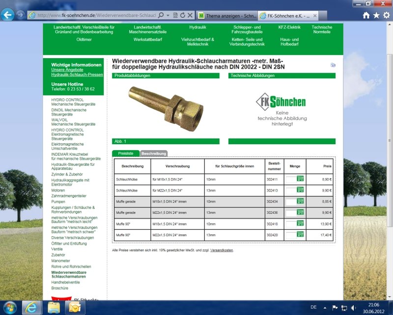

Und hier ein Auszug der Liefer-Möglichkeiten
Normalerweise sitzt zwischen Umstellhahn und Kupplung immer ein Stück Rohr- oder Schlauchleitung, diese haben dann auch die passende Klemmringverschraubung für die Aussengewinde z.B. 18x1,5 =12L
